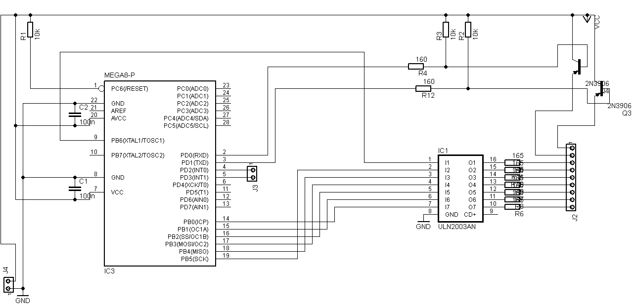

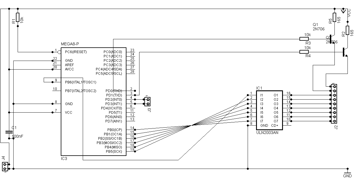

Vielleicht findet ihr meinen Fehler.
Es handelt sich eigentlich um eine sehr simple Schaltung.
Der Controller ist im Moment so programmiert, dass alle Ports auf 0xFF
sind.

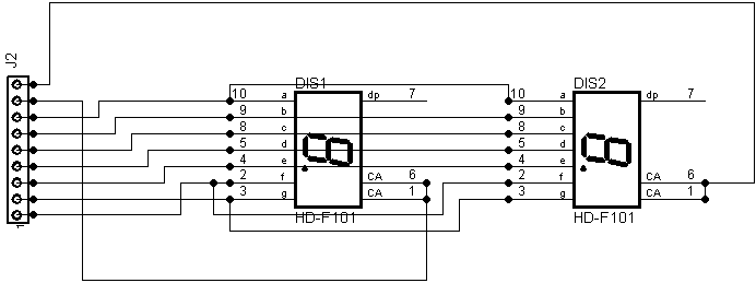

Zur Info: Schaltung1 ist mit Schaltung2 über ein Buskabel verbunden,
1-1, nur dass die unteren beiden Anschlüsse von Schaltung 1 zu den
oberen Anschlüssen von Schaltung 2 gehen.
Wenn ich das richtig sehe, müssten nun alle Segmente, außer dem Punkt,
der 7-Segment Anzeige leuchten, tun sie aber nicht. Der µC macht das was
er machen soll, nachgemessen mit dem Multimeter liegen an der Ports 5V
an, oder etwas drunter, wenn sie belastet sind.
Ich hoffe ihr könnt mir helfen und die Frage ist nicht zu blöd.
Danke schonmal

Du hast Common Anode (CA) Displays, die du mit NPN Transitoren versorgen
willst. Das ist seltsam als die übliche PNP Ansteuerung.

von Karl H. (kbuchegg)
Die Ansteurung der beiden Transistoren. Das wird so nicht gehen.
Die NPN sollten PNP sein
Du kannst nicht einen gemeinsamen Vorwiderstand für alle LED eines
Segments benutzen.
Im Moment wird dir die komplette Versorgungsspannung, die eigentlich für
die LED gedacht wäre, an deinem 156 Ohm Widerstand abfallen und am
Emitter vom NPN werden grade mal so um die 0.7V übrig bleiben. Zu wenig,
als das da irgendwas leuchten wird.
von Timo S. (kaffeetas)
Hallo Stefan
1. Ein Abblockkondensator gehört an jedes Versorgungspaar. Wenn du dann
schon dabei bist kannst auch gleich noch einen für AREF-GND spendieren.
2. Der Vorwiderstand gehört in die Segmentleitungen (für jedes Segment
einen), nicht an die Gemeinsame Anode da sonst die Segmente
unterschiedlich stark leuchten je nach dem wieviele gerade angesteuert
werden. Ausserdem ist die Parallelschaltung von LEDs zu vermeiden.

von Peter D. (peda)
Die Kollektorschaltung ist durchaus üblich, seitdem CMOS volle 5V
bringen und nicht nur 2,4V wie die uralten TTL-er.
Man spart den Basiswiderstand und braucht auch keine Totzeiten mehr, da
sie sauschnell schaltet.
Allerdings der Begrenzerwiderstand in den Anoden wirkt unprofessionell,
denn dann hat man unterschiedliche Helligkeit, je nach Anzahl der
leuchtenden Segmente.
Peter

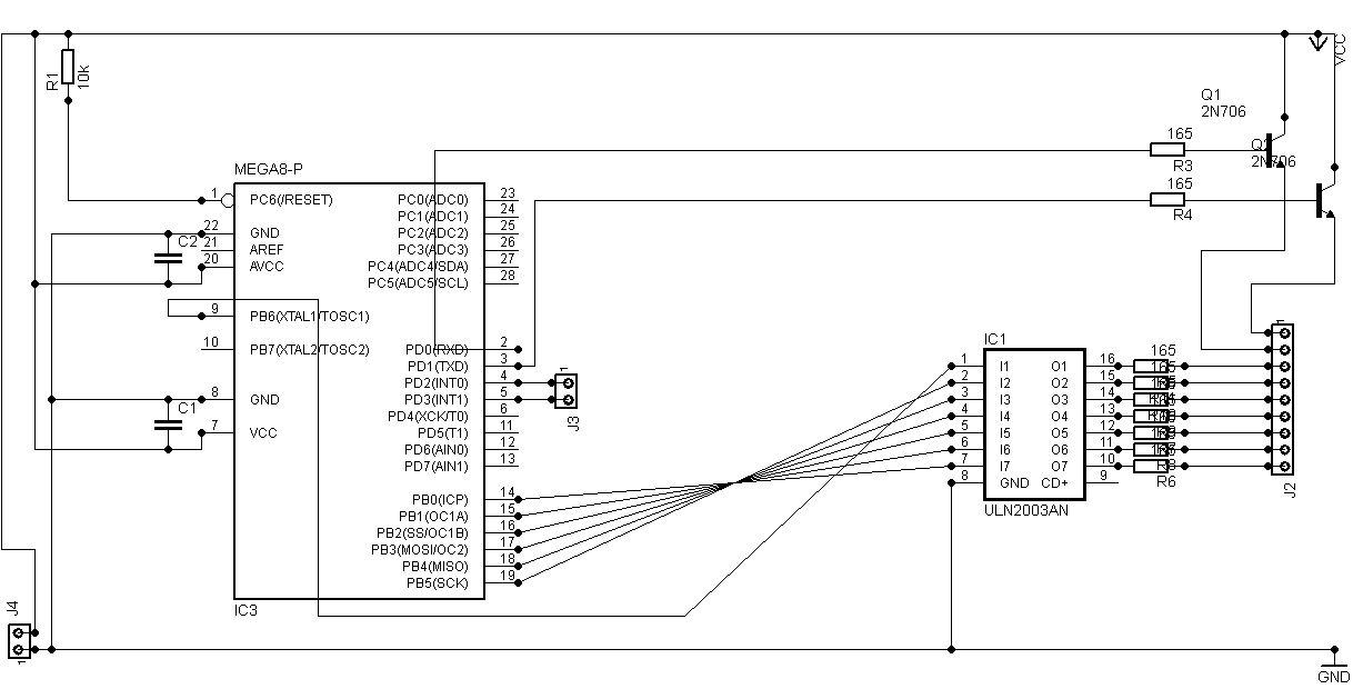

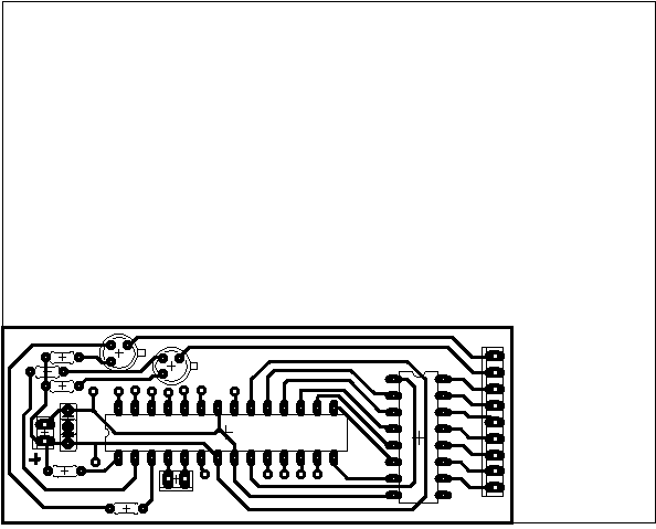

von Stefan S. (Firma: Student) (1991stefan1991)
> Was ist mit der Versorgung des ULN-Treibers?
Oh das habe ich vergessen zu schreiben, die Pins waren in Eagel nicht
dran, später aber auf dem Board, die habe ich dann manuell verbunden,
siehe Bild.
Wenn ich das richtig hab, sollte der ULN die Ausgangspins auf GND
ziehen, wenn die Einganspinns auf high sind?!
> Schalten die Transitoren auch richtig durch?
Beim Messen ist mir aufgefallen, dass weder an den Transistoren, noch an
den Vorwiderständen Spannung abfällt. Muss ja eigentlich heißten, dass
irgentwo entweder nen Kurzschluss ist, oder ne Kontaktstelle nicht
richtig gelötet ist, in beiden Fällen blöde Arbeit -.-
> Miss mal nach dem ULN die Spannung an den Ports und auch an den
> Transitoren.
Nach dem ULN ist an jedem Ausgangspin low Potential, also genau das, was
anliegen sollte

von MaWin (Gast)
Ne, sicher nicht.
Es leuchtet das Segment dessen LED die herstellungsbedingt
niedrigste Flusspannung hat.
Eventuelle leuchten noch ein paar andere Segmente dunkler.
Und einige werden gar nicht leuchten.
Es hat schon seinen Grund, warum andere Leute mehr als 1
Vorwiderstand einbauen. Selbst die angeblich ach so geizigen
Chinesen. Die wissen nämlich warum.
Bau einen Widerstand pro Ausgangsleistung des ULN ein
an statt den beiden im Kollektor der Transistoren.
Schau dir einfachz an, wie man es richtig macht:
http://www.dse-faq.elektronik-kompendium.de/dse-faq.htm#F.8.1
Die 10k von R3 und R4 sind recht hoch, hier dürfen es 0 Ohm sein :-)
Hoffentlich nicht, denn laut Schaltplan passen die 1:1
von HildeK (Gast)
Außerdem sind die Segmente, die gleichzeitig ein sind, parallel
geschaltet. Erstens wird das eine ungleichmäßige Helligkeit zur Folge
haben und zweitens: je mehr Segmente an sind, desto dunkler wird das
Display. Drittens sind die 10k-Basiswiderstände schon ev. grenzwertig
hoch - ich habe leider keine Daten vom 2N706.
Die Serienwiderstände zur Strombegrenzung der Segment-LEDs gehören an
die Ausgänge des ULN2003.
Wie oben schon gesagt wurde, PNP-Transistoren wären in dem Zusammenhang
die richtige Wahl, wenngleich es auch so gehen müsste.
Das ist ja gerade verkehrt herum. Dann sind die CAs gar nicht mit den
beiden Transistoren verbunden. Und wie schone mehrfach geschrieben
wurde, gehören die 165Ω-Widerstände in die Kathodenleitungen.

Dass die Vorwiderstände an den ULN müssen leuchtet ein
Peinlicherweise muss ich zugeben dass die Transistoren tatsächlich alte
TTL und NPN sind -.-
Wo genau meinst du? Zwischen Vcc und GND hab ich doch einen und das sind
auch VAdc, nur an Vreff is nix dran
Also fazit:
1: Vorwiderstände hinter den ULN
2: PNP Transistoren (hätt ich auch selber drauf kommen müssen)
3: Mehr Kondensatoren, wo weiß ich allerdings noch nicht, die
Grundbeschaltung des Atmega hab ich ausem Netz
Ach ja die Vorwiderstände der Transistoren sind falsch beschriftet seh
ich grad, die sind auch 165Ohm groß!
Danke nochmal für die viele Hilfe, ich verbuche diesen Versuch einfach
mal als Lehrgeld und setz mich nochmal ans Zeichenbrett.

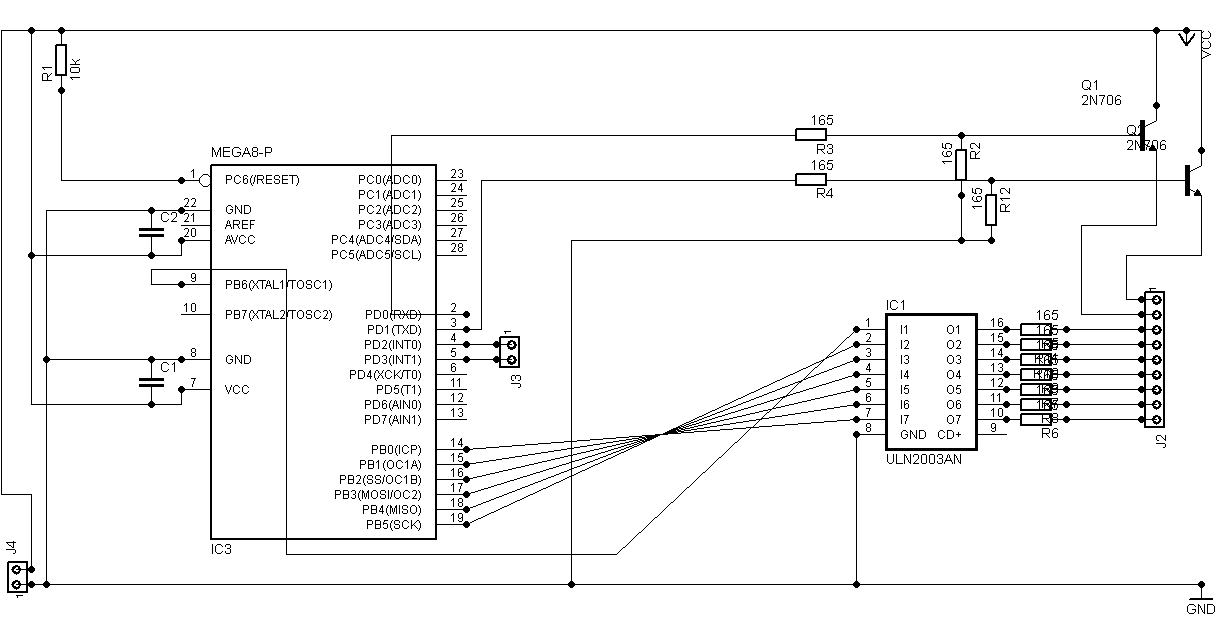

Ist das so besser?
Das einzige was ich noch nicht geändert habe, ist das ich keine PNP
nutze, sind die NPNs also richtig da, oder wo müsste ich die PNPs hin
setzten?
von Dirk (Gast)
Hast Du Dir schon mal die Innenbeschaltung eines ULN2003 angeschaut.
Normalerweise gehören an Deine Digit Select NPNs noch leichte pulldown
Widerstände, um Sie im einschaltmoment (hochohmiger Eingang an der MCU)
fest gegen GND zu ziehen und damit zu deaktivieren!
Hast Du die Schaltung so wie im Bild schon getestet ?
Also habe ich das richtig verstanden:
Pulldown Widerstand an die Basiseingänge der NPNs, wie jetzt
eingezeichnet?
Die Schaltung ist noch nicht fertig, weil ich noch auf eure Resonanz
warten wollte

Man zeichnet keine Leitungen durch Bauteile.
Man zeichnet keine schrägen Luftlinien, immer 90 Grad, in Ausnahmefällen
45 Grad.
Emitterfolger haben im allgemeinen keinen Basiswiderstand.
MFG

von Dirk (Gast)
karadur schrieb:
> im ULN2003 sind die Widerstände schon drin!!!
@Karadur
ich meinte die Innenschaltung des ULN nur als Refernzbeispiel.
@Stefan
genau so nur wesentlich hochohmiger.
Nimm 47K sonst wird dein erzeugter Spannungsteiler nir durchschalten.
PNP sind hier einfach besser geeignet.

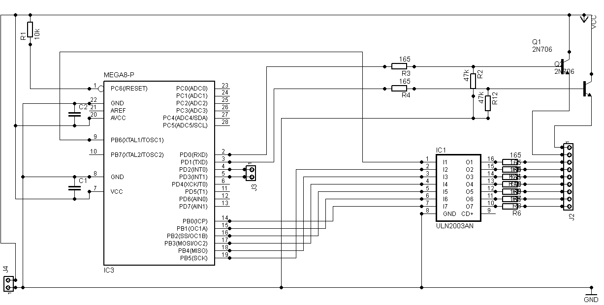

So jetzt mal sortiert.
Die Widerstände des Spannungsteilers was größer gemacht.
Nochmal zu den PNP Transistoren:
Wenn ich das richtig hab, schalten die wenn an Be ne negative Spannung
ist.
Ich steh grad auf dem Schlauch, wie soll ich in die Schaltung PNPs
einbauen?
von Dirk (Gast)
@Stefan:
PNP Transistor Symbol ? (Siehe Wikipedia)
Emitter gegen +VCC
Collector an Deine Last
Basis : pullup Widerstand gegen +VCC und Basiswiderstand an MCU Port
Schaltrichtung: Nach der Initialisierung gleich auf 1 setzen
PORTBx = 1
DDRBx = 1
Um das jeweilige Digit zu aktivieren
PORTBx = 0
von Dirk (Gast)
> ist.
negative Spannung gegenüber dem Emitter (also dem Anschluss mit dem
Pfeil im Schaltbild).
Aber: Der Emitter liegt ja auf Vcc! Damit ist aber eine etwas kleinere
Spannung als Vcc schon negativ gegenüber Vcc. Insbesondere ist GND
eine nagative Spannung gegenüber Vcc.
d.h. wenn die Basis ebenfalls auf Vcc liegt (weil der Ausgansgpin des µC
auf 1 ist), dann sperrt der Transistor. Ist die Basis auf GND (weil der
Ausgangspin auf 0 ist) dann leitet der Trsnsistor.
> einbauen?
Einfach den NPN gegen einen PNP austauschen. Der Pfeil im Schaltsymbol
zeigt dann auf Vcc. Und natürlich bei der Programmierung berücksichtigen
das Pin auf 1 einen gesperrten Transistor bedeutet.
Der Pulldown Widerstand wird zum Pullupwiderstand mit der gleichen
Funktion. Wobei: Bei dir passiert ja nichts, wenn der PNP kurzzeitig

von Falk B. (falk)
@  Stefan Slooten (1991stefan1991)
Schon beser, aber noch einige Dinge kann man besser machen.
Die Leitung an R2 ist zu nah.
Punkte macht man nur an Leitungsabzweige, nicht an Bauteilanschlüsse.
Das VCC Symbol macht man meist anders herum.
Namen und Werte sollen gut lesbar sein und Bauteile nicht überlappen.
Mit SMASH kann man die Namen und Werte vom Symbol lösen und mit MOVE
verschieben
Für R2 und R12 nimmt man GND-Symbole, um die Leitung nach GND nicht quer
durch den Schaltplan legen zu müssen.
An C1 und C2 fehtl der Wert, 100nF
R3, R4, R2 und R12 sind überflüssig.
So die Transistoren sind nun PNPs. Wenn Basis=0 ist schalten sie, wenn
Basis=1 ist sperren sie. Pullup Widerstände sind drin wie man sieht.
Ich glaub das müssts gewesen sein. Danke schonmal für die viele schnelle
Hilfe.
Sieht denn noch jemand etwas, das nicht klappen könnte?!
von Dirk (Gast)
Deine PNPs sind verkehrt rum.
Emitter gegen +.
Collector gegen Last (gemeinsamer Anschluss der Digits)
so ich hoffe das isses nun:
PNPs richtig herum und ich hab die Widerstände R3 und R2 was kleiner
gemacht.
Besonderen Dank an Dirk für die umfangreiche Hilfe!
von Falk B. (falk)
>gemacht.
Gut, man kann es aber auch übertreiben. Jetzt hast du (5-0,7)/160=27mA
Basisstrom. Willst du ein Kraftwerk schalten? Ausserdem ist das mehr als
10mA, was man so landläufig als brauchbar Dauerlast für einen IO angibt.
Nimm 330 Ohm (=13mA) und alles ist OK.
Deine Beschriftungen sind immer noch nicht OK, C1, C2, Q3, Die Rs am
ULN.
MFG
Falk
