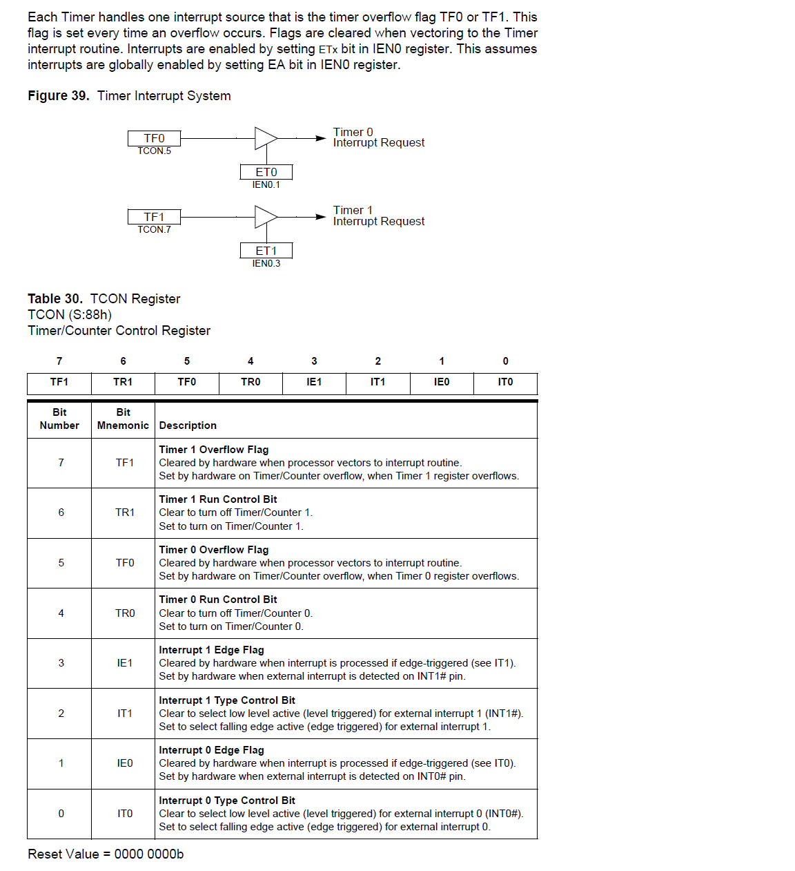

Ich muss in einem Programm eine Wartezeit von 5-10 Minuten
Programmieren. Es sollte so ablaufen, wenn Fehler auftritt warte 5
Minuten wenn dann der Fehler immer noch ansteht dann mache was. Jetzt
weiß ich weder wie man einen Timer in C Programmiert noch ob es auch
anders geht. Habe schon ins Datenblatt vom Controller geschaut doch
daraus werd ich nicht schlau. Ich benutze einen Atmel at89c51ac3 und
habe den Ausschnitt aus dem Datenblatt über Timer angehängt. Kann mir
vielleicht jemand helfen und sagen wie ich einen Timer Programmiert
sodass ich eine Wartezeit in meinem Programm einfügen kann? Wäre sehr
Dankbar

Größere Zeiten erreicht man einfach dadurch, daß man dann im
Timerinterrupt eine Variable runterzählt.
Man kann aber auch ohne Interrupt die Überläufe zählen, wenn man nichts
sonst zu tun hat.

Hier mal ein Beispiel für nen 1s Timer:
#include <reg51.h>
typedef unsigned char u8;
//#define  XTAL  12e6
#define  XTAL  11.0592e6
#define TH0_RELOAD  (XTAL / 12 / 256 * 50e-3)
#define TH0_REMAIN  ((TH0_RELOAD - (u8)TH0_RELOAD) * 20 + 0.5)
bit one_second;
u8 count_50ms;
void t0_init( void )
  TMOD = 1;  // T0: Mode 1 (16 Bit)
  TR0 = 1;
  ET0 = 1;
22
23
void t0_int( void ) interrupt INT_T0
24
25
  TH0 = -TH0_RELOAD;
26
27
  if( count_50ms <= (u8)TH0_REMAIN )  // handle remainder
28
    TH0--;
29
30
  if( --count_50ms )
31
    return;
32
33
  count_50ms = 20;    // 1sec = 20 * 50msec
34
  one_second = 1;
35
36
37
38
void main( void )
39
40
  t0_init();
41
  EA = 1;
42
  for(;;){
43
    if( one_second ){
44
      one_second = 0;
45
      P2++;
46
47
48
Peter

Vom Prinzip her weiß ich ja wie der Timer funktioniert. Ich kenn nur
nicht die Syntax wie ich das für den at89c51ac3 in C eingeben muss. Mit
welchen Befehl kann ich den Timer starten? Wie kann ich die Zeit
einstellen und wie kann ich ein Bit setzen wenn der Timer seine Zeit
erreicht hat?
Die Parameter sind doch von Controller zu Controller unterschiedlich
oder?

Steht im Datenblatt, welche Bit man in welchen Rgistern setzen muss.
>oder?
Ja.
