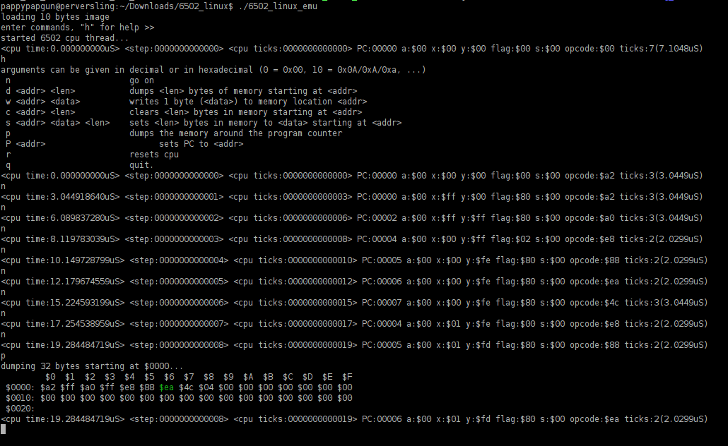

ich habe vor kurzem einen sehr einfachen 6502 Emulator in C im Quellcode
gefunden, siehe hier
http://www.zophar.net/6502/no-name-6502-emulator.html .
Der Code stammt anscheinend "irgendwo" her, keiner weiss wo und der
Autor dieses Archivs hat ihn übernommen und verbessert.
Ich habe meine Hände am Emulator selbst nicht dran gehabt, sondern ein
Programm aussenrum geschrieben, um ihn benutzen zu können.
Aufgebaut ist das ganze so:
Ich habe zwei Threads und die ganzen Emulator-Funktionen in den C-Files.
Der eine Thread stellt die CPU dar, der andere ein Monitor-Programm.
Beim Starten des Hauptprogramms lädt er den Inhalt der Datei "data.img"
ins RAM (max 64kb).
Die data.img ist ein 1:1 Abbild eines 6502 RAMs/ROMs, also nur die
opcodes/operanden/daten, kein Format wie ihex, srec o.ä.
Dann startet er die Threads, die ungefähr so aussehen (ganz
vereinfacht):
cpu_thread() {
      while(1) {
      warte_auf_ok_vom_monitor_für_nächsten_schritt();
      führe_nächsten_schritt_aus();
monitor_thread() {
      while(1) {
      warte_auf_user_input();
      entscheide_was_zu_tun_ist();
      tu_es();
Das Programm läuft soweit mal, dass man was sehen kann. Die data.img,
die Dabei ist, habe ich von Hand mit dem Hexeditor und ein Liste der
Opcodes gebastelt. Wenn du ein paar Schritte weitersteppst, sieht du
gleich, dass X und Y rauf und runter gezählt werden, mehr macht das
Programm nicht, gerade mal 10bytes gross.
Mit 'h' im Monitor kommt eine kleine Hilfe.
So nun zu meinen Fragen.
Wenn ich sämtliche printfs und auf "dauerlauf" ohne durchzusteppen
umändere, komme ich auf meinem Rechner (1.6ghz) auf ca. 130-140mhz für
meine 6502 cpu. Da das viel zu viel ist (C64 = 985khz), muss ich das ja
irgendwie stoppen. Das einfachste scheint mir eigentlich, erstmal rennen
zu lassen und dann zeitlich richtig Audio/Video/IO usw zu machen.
Aber da ich früher oder später einen kompletten C64 nachbauen will, der
auch Hardware-Kompatibel sein soll würde ich das eher so machen:
In dem CPU thread beim ausführen eines Befehls die Zeit messen und
solange warten bis die Zeit für die benötigten MZ bei 985khz vergangen
ist.
Was meint ihr dazu? Oder ganz andere Ansätze?

Im Anhang ein Screenshot vom Monitor mit dem kleinen Beispielprogramm
nach ein paar Takten und ein Archiv mit meinen Quellcodes, dem
veränderten Simulator, dem originalen Simulator, der Beispieldatei
(data.img) und compiliertem Simulator für Linux.
Wer gcc drauf hat, sollte das Problemlos mit "make" compilieren können.
> ist.
Es ist sinnvoll, solche Emulationen mit korrekter Zeit ablaufen zu
lassen, weil viele Programme damals takzabhängig programmiert wurden.
Aber man will ja auch Deinge nebenbei machen, z.B. Umkopieren des
Bidlschirmspeichers auf den echten Bildschirm.
Daher eine Methode die ich mal implementiert hatte: Jeder Befehl zählt
auch, wie lange er gedauert hätte (zumindest ungefähr, also ich hab's
nicht operandenabhängig gemacht, denn so genau kommt's nun auch nicht
drauf an (ausser bei Apple ][ Disketten-Operationen aber das geht auf
dem PC eh nicht)). Erreicht der Zähler 55 Millisekunden, die Zeit des
damaligen timer ticks auf dem PC, wurde der Emulator gestoppt bis der
nächste timer tick kam.
OP Persönliche Seite #2006340
Also der Emulator hat ein Array in dem die benötigten MZ für jeden
Befehls gespeichert sind, würde das dann wohl so machen:
1. schaue auf die uhr
2. hole opcode,operanden / führe aus
3. rechne aus wieviel zeit auf dem echten 6502 drauf gegangen wär
4. schaue uhr/warte solange bis die zeit von schritt 3 erreicht ist
das dann direkt in dem Thread der die CPU darstellt.
Meinst du dass das so sinnvoll ist? Oder sollte ich schauen dass ich
jeden Maschinen-Befehl solange dauern lasse wie im Original? Was ich
aber nicht so rasend finde, so wäre kaum Platz noch was in den CPU
thread nachträglich zu basteln. Und so hätte auch noch eine recht
einfache Möglichkeit die Geschwindigkeit der CPU zu verändern, im
laufenden Betrieb. z.B. auf die NTSC Version (geringfügig schneller)
umzuschalten oder einen "free-running-modus".
Das kopieren in den Bildschirmspeicher usw würde ich über ein Flag
gesteuert zwischen Schritt 4 und dem nächsten Schritt 1 in der Wartezeit
über einen weiteren Thread machen.

OP Persönliche Seite #2220129
Auch wenns schon länger her ist... Ich habe den Simulator mittlerweile
soweit, dass er auf einem mini2440 ohne Betriebssystem läuft.
Die CPU habe ich wie im Eröffnungspost von Zophar genommen (no name 6502
emulator). Stand so ca.:
SID ist ein echter angeschlossen
VIC wird später mal per Software gemacht werden
CIA in Software emuliert, Joystick 1 oder 2 über Felder auf dem
Touchscreen steuerbar
Laden von Images übers Terminal (ROMs, komplette 64k-Speicher-Abbilder,
ihex, d64 in Arbeit)
Einfaches durchsteppen von Code/Laufen lassen, komme so auf ca. 12mhz.
Momentan bastle ich an einem schönen Disassembler/Debugger für den
Emulator, der dann über ein Terminal vom Rechner aus bedient werden
kann, habe nach 2  Monaten nichts dran tun keine Lust gehabt, am
Emulator weiter zu machen, darum den Disassembler angefangen.
