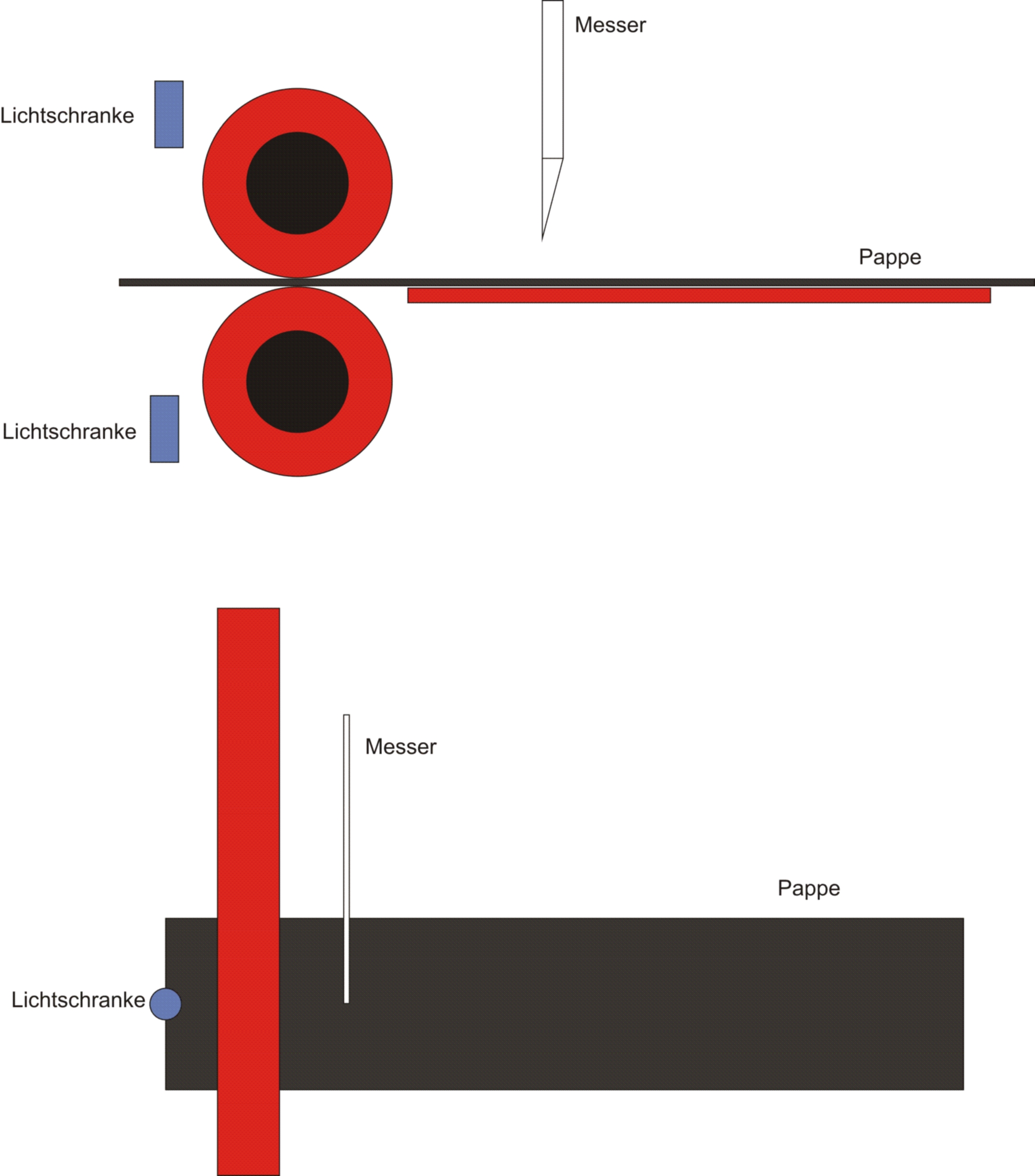

Hallo, ich habe ein Problem mit einem Auftrag den ich bekommen habe.
Ich soll an einer Maschine die Pappe schneidet, den weg messen den die
Pappe zurück legt.
Die Maschine stanzt in Pappstreifen schlitze die Pappe wird also nicht
auf der gesamten breite zerschnitten.
Im jetzigen Zustand befindet sich auf der Motorwelle ein Zahnrad mit
einem Induktiven Sensor (Zahnabstand ca. 4mm sehr ungenau) der die
Strecke erfasst. Nur durch diese Lösung ist die Maschinen sehr ungenau
und von 100 Pappen kann man 20 in den Müll schmeißen.
Ein Wegmessung am Motor oder an den Transportwalzen halte ich nicht für
Praktikabel da die Pappe einen gewissen schlupf hat. Die Frage ist nun
wie kann man die Strecke am besten messen, was kann man das einsetzten.
Zur Veranschaulichung habe ich eine Zeichnung hoch geladen. Was noch
wichtig ist die Lichtschranke erkennt den 0 Punkt und zwischen messer
und Walze sind ca. 9cm Platz.
Wäre und Ideen und Ratschläge sehr dankbar.

In welchen Abständen sind denn die Schlitze? Oder ist es das was Du
steuern möchtest? (Präzisere Beschreibung, was Du machen möchtest, wäre
ganz hilfreich)
Wie schnell bewegt sich die Pappe? Welche Genauigkeit benötigst Du?
Bewegt sich die Pappe nur in eine Richtung? Hält die Maschine zum
schneiden an?
In welcher Form benötigst Du das Ausgangssignal?
Welchen Zweck die Lichtschranke hat, erschiesst sich mir auch noch nicht
so ganz.

Jobst M. schrieb:
> D.h es wird ein Pappstreifen erzeugt, der so aussieht:
Ja so soll es sein
> ganz hilfreich)
Richtig der Kunde will die Abstände frei einstellen können
+-1mm
> schneiden an?
Maschinen hält an und kann in beide Richtungen aber im normal fall nur
in eine.
ist egal Steuerung steht noch nicht fest
> so ganz.
Sie erkennt den anfang der Pappe, also die Pappe wird in die Maschinen
eingeführt und die Lichtschranke erkennt den 0 Punkt.
So ist die Maaschine zurzeit aufgebaut, was kann man machen. Ich suche
halt nach anderen Meinungen und Ideen
(Firma: EleLa - www.elela.de)
Es gibt nur einen pragmatische Lösung:
- Lichtschranke so montieren, dass das Loch exakt eine oder zwei
Kartonlängen vor dem Messer ist.
- Loch beginnt, Maschine im Schleichmodus laufen lassen
- Loch Endet, Maschine Stopp + Schneiden, dann wieder Start
- evt mehrere Lichtschranken erforderlich oder ein Raster mit dem die
Lichtschranke fixiert werden kann. (nur wenn unterschiedliche Typen
gefahren werden)
Denn: Keine nötige Längenmessung = kein Schlupfproblem.
Wenn diese Lösung nicht geht, bitte begründen.

Jürgen Berger schrieb:
> z.B. mit optischer Längenmessung.
> www.di-soric.de
> Typ OBS 120 M 40..
> Gruß
> Jürgen
Cooles Teil!

Der empfohlene Wegmesser von di-soric ist anscheinend die optimale
Lösung.
Die einzige Alternative wäre es, den Weg mechanisch sicherzustellen.
Dafür müsste aber wahrscheinlich so viel umgebaut werden, dass die
Kosten von 890,00€ für die Sensorik kein Problem sein sollten.

Das ist eigentlich ganz einfach, man braucht 2 Lichtschranken, der
Abstand zwischen beiden ist der Abstand zwischen den zu schneidenden
Schlitzen.
   L             L  O M
   L             L  O
L=Lichtschrnakne
O=Rollen
M=Messer
Der Karton bewegt sich von rechts nach links
Als Lichtschranken kann man z.B. so etwas nehmen
http://www.reichelt.de/?;ARTICLE=6682;
sie werden beweglich auf eine Metallschiene montiert, damit der Kunde
den Abstand selbst einstellen kann.
1. Das Messer kommt runter, macht Loch.
2. Band läuft weiter.
3. Lichtschranke im gewollten Stanzabstand zum Messer erkennt Stanzloch.
4. Band stoppen, stanzen.
5. Bei Punkt2 weitermachen.
So erreicht man gleichabständige Stanzlöcher.

und 1ms Zyklus ist kein Problem.
Auch gibt es Zählerkarten mit Trigger-Eingang. Damit könnte man einen
Zählwert triggern und dann gemütlich auslesen. Damit ist die Zykluszeit
relativ egal, ausser man will wiederum den Motor exakt positionieren.
Wenn man für den Motor einen SEW Servoumrichter verwendet, so kann der
auch diese Aufgabe der Positionierung übernehmen, dafür gibt es extra
Module die über Profibus arbeiten (mit integrierter Rampen-Berechnung).
Kosten Steuerungstechnik, ca. 3-4000 Steine äääh Taler.

Markus Müller schrieb:
> Die bieten Drehgeber:
> http://www.baumerelectric.com/be105.html
> Auch für EX-Bereich und Edelstahl für Lebensmittelbereich.
> Welcher Dir passt musst Du schon selbst auswählen g
> Für die Siemens-SPS gibt es sogenannte Zählerkarten, da kann man die
> anschließen. Damit steht einem ein 32-Bit Zahl.......
Danke an die Zykluszeit hatte ich noch garnicht gedacht.

Gut, mein professioneller Rat:
Impulserfassung mittels entsprechender S5 / S7 Karte sowie Laufrad.
Dürfte die geringsten Kosten verursachen, wobei ich jetzt nicht weiß,
welche Steuerung von welchem Hersteller die Preiswerteste ist, aber da
nehm ich mal an, das die Pappschneidemaschine ja eine Steuerung besitzt
und die Auswahl dann  etwas eingegrenzt sein darf.
