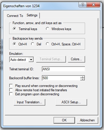

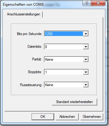

Hallo zusammen, ich habe ein Siemens S45i an den PC angeschlossen und mittels Hyperterminal Private Edition V7.0 AT Befehle gesendet. Wie Hyperterminal konfiguriert ist, seht ihr im Screenshot. Das Problem ist nun, dass alle AT Befehle "AT+CMGF?" z.b. nur mit ERROR beantwortet werden. Der einzigste Befehl "AT" wir mit OK quittiert. Habt ihr eine Ahnung, an was das liegen könnte? Gruß Björn
Nimm eine andere Baudrate. Mein C35 wollte nur mit 19200 mit mir "reden", das wird hier nicht anders sein.
Hallo Rufus, habs mit 19200 Baudrate probiert. Tut auch nicht. Was tut ist "AT&CMGF", also ein & statt ein +, da kommt als Antwort OK zurück. Aber es sollte ja eine 1 oder eine 0 zurückkommen. Ist vielleicht hier in den Eigenschaften noch was falsch? Gruß Björn
Das, was man da einstellen kann, ist für die Kommunikation mit dem Telephon vollkommen irrelevant. Ich kenne das Telephon nicht; steht der von Dir erwähnte Befehl in dessen Dokumentation drin oder nimmst Du lediglich an, daß es darauf reagieren sollte?

Björn Reichardt schrieb: > Ist vielleicht hier in den Eigenschaften noch was falsch? Die Einstellungen im Gerätemanager können vom Terminmalprogramm überschrieben werden. Aber wenn du Error im Klartext zurückbekommst, liegts daran nicht. Sendest du vielleicht zu schnell?
#2012291
Erstmal: Baudrate von 1200 ist zu langsam, ich würde von 9600 aufwärst probieren, was funktioniert: 19,2k klingt gut meistens. Dann: Was sendest du genau? Sendest du ein /r oder ein /n nach jedem Befehl? Über die Befehle selbst würde ich mir nicht so viele Gedanken machen, vieles geht mit vielen Telefonen. Z.b. die Klassiker AT? ATH bzw macnhmal auch at+chup oder ATHU... (alles schon gesehen.) Kannst du bei der Kommunikation im Telefon etwas einstellen? Manchmal lassen sich diese einstellen. Es gibt Siemensgeräte, die über AT-Befehle oder einen anderen Befehlssatz (Genius oder so ähnlich...) kommunizieren, ich glaube aber, dass das erst später los ging und beim S45i noch nicht der Fall ist. Datenkabel vorhanden oder selbstgebastelte Strippe mit MAX232 und Steckern?
