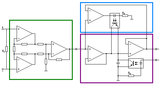

An einem Shunt (Rs) wird mit einem Instrumentenverstärker (grüner Teil)
eine Spannung abgegriffen und verstärkt.

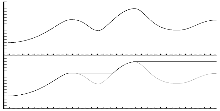

Es handelt sich um eine Wechselspannung (Sägezahn 280Hz) bei der mich
nur die (positiven) Maxima interessieren. Diese sollen später mit einem
ATMega ausgelesen und verarbeitet werden. Das Problem ist der ADC. Ich
möchte wirklich das absolute Maximum und nicht 1ms davor oder danach.
Deswegen dachte ich an eine manipulierte Sample&Hold-Schaltung (lila
Teil), die der Quelle nur bis zum Maximum folgt. Ich dachte da an einen
Komparator der den Hold schaltet sobald Ausgang >= Eingang (blauer
Teil).
Mal davon abgesehen dass im blauen Teil wahrscheinlich ein Fehler ist,
könnte ich mir die Arbeit sparen wenn es blau und lila fertig auf einem
IC gäbe. Ergebnis sollte wie im Diagramm aussehen...
Achso: Hold muss die Spannung maximal 3,5ms halten...
