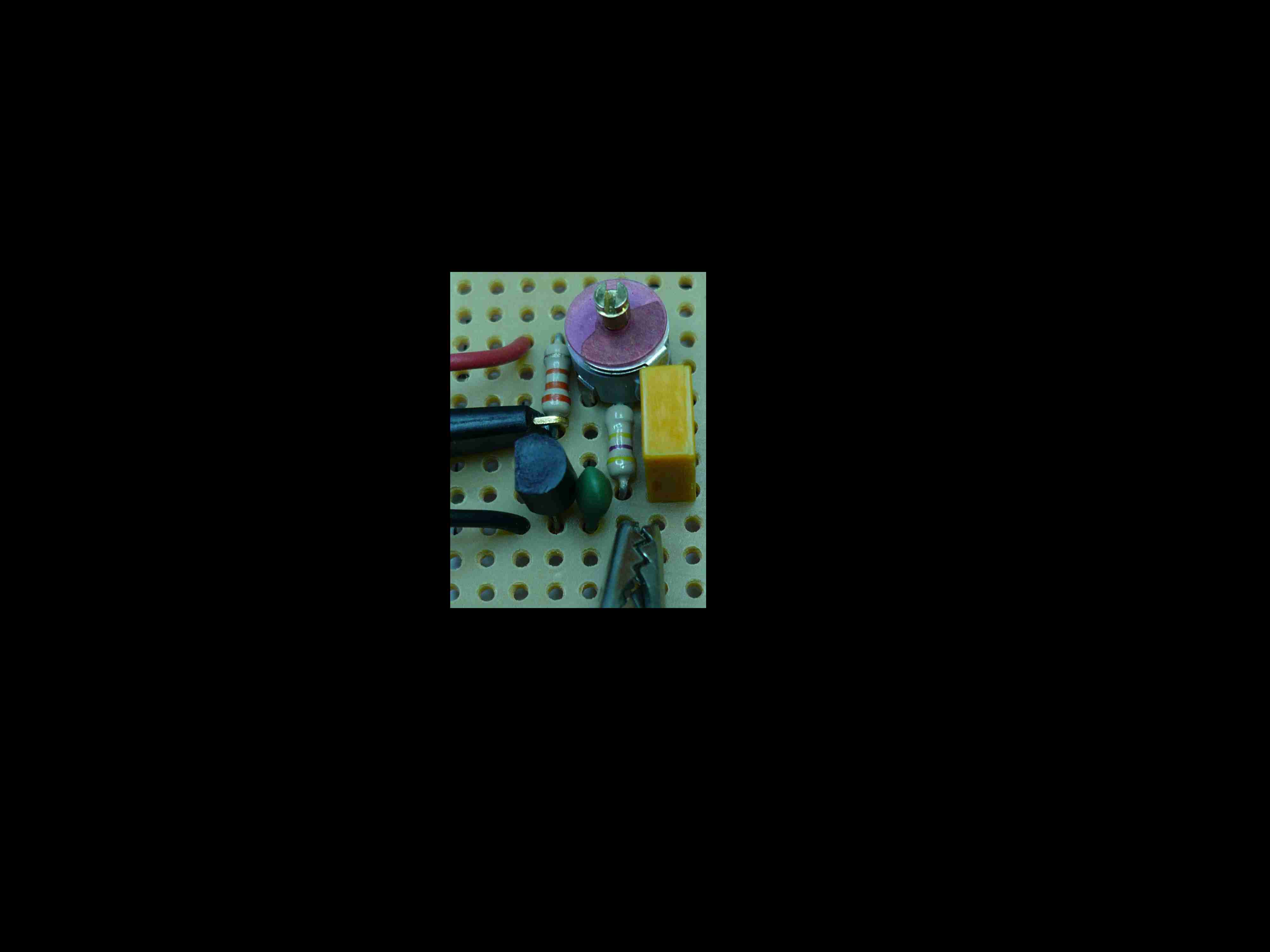

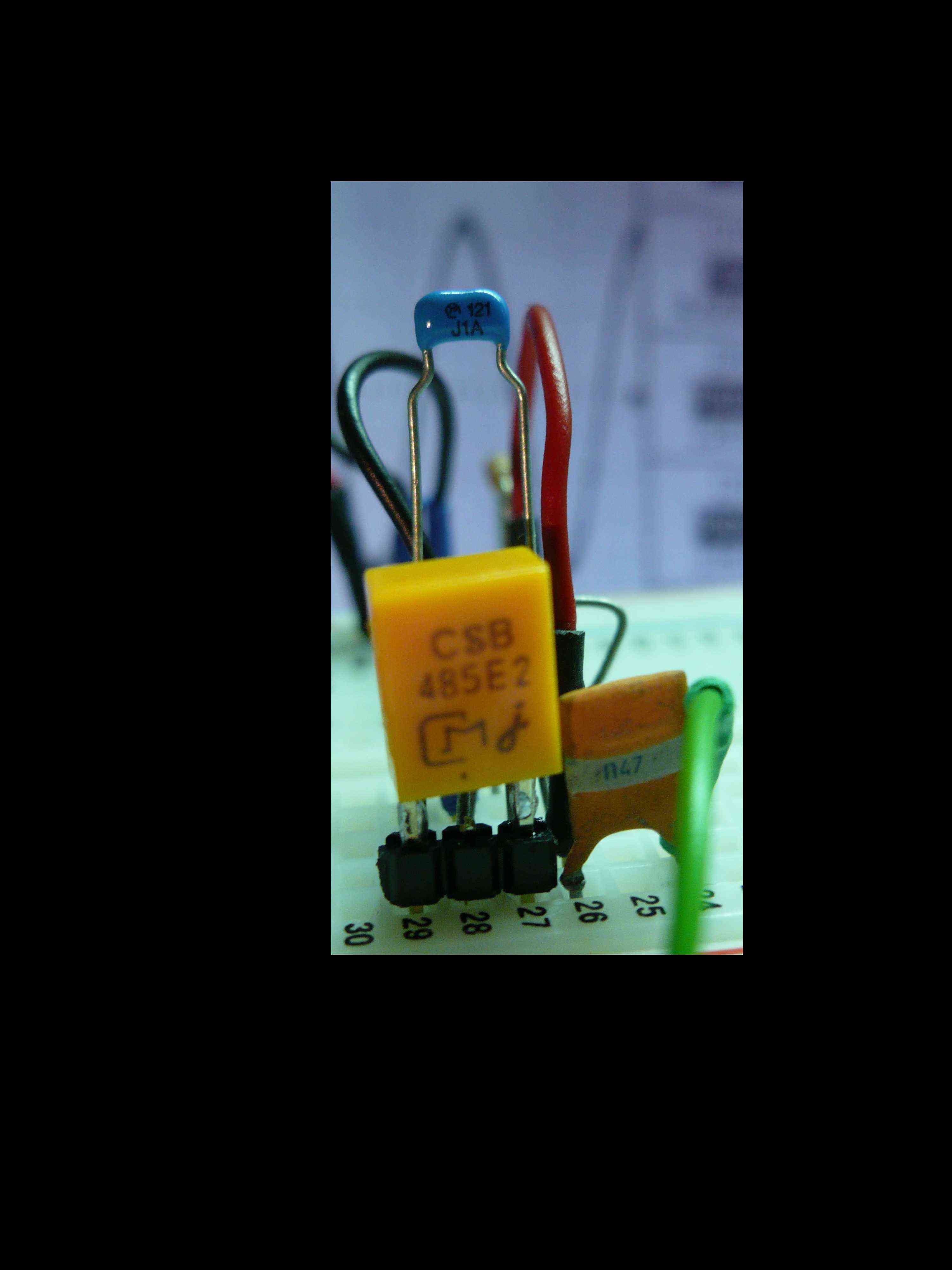

Gast #2008198
Aufbau am Steckbrett; Alternativ auch mit Inverter Schaltung aufgebaut =
selbes Ergebnis.

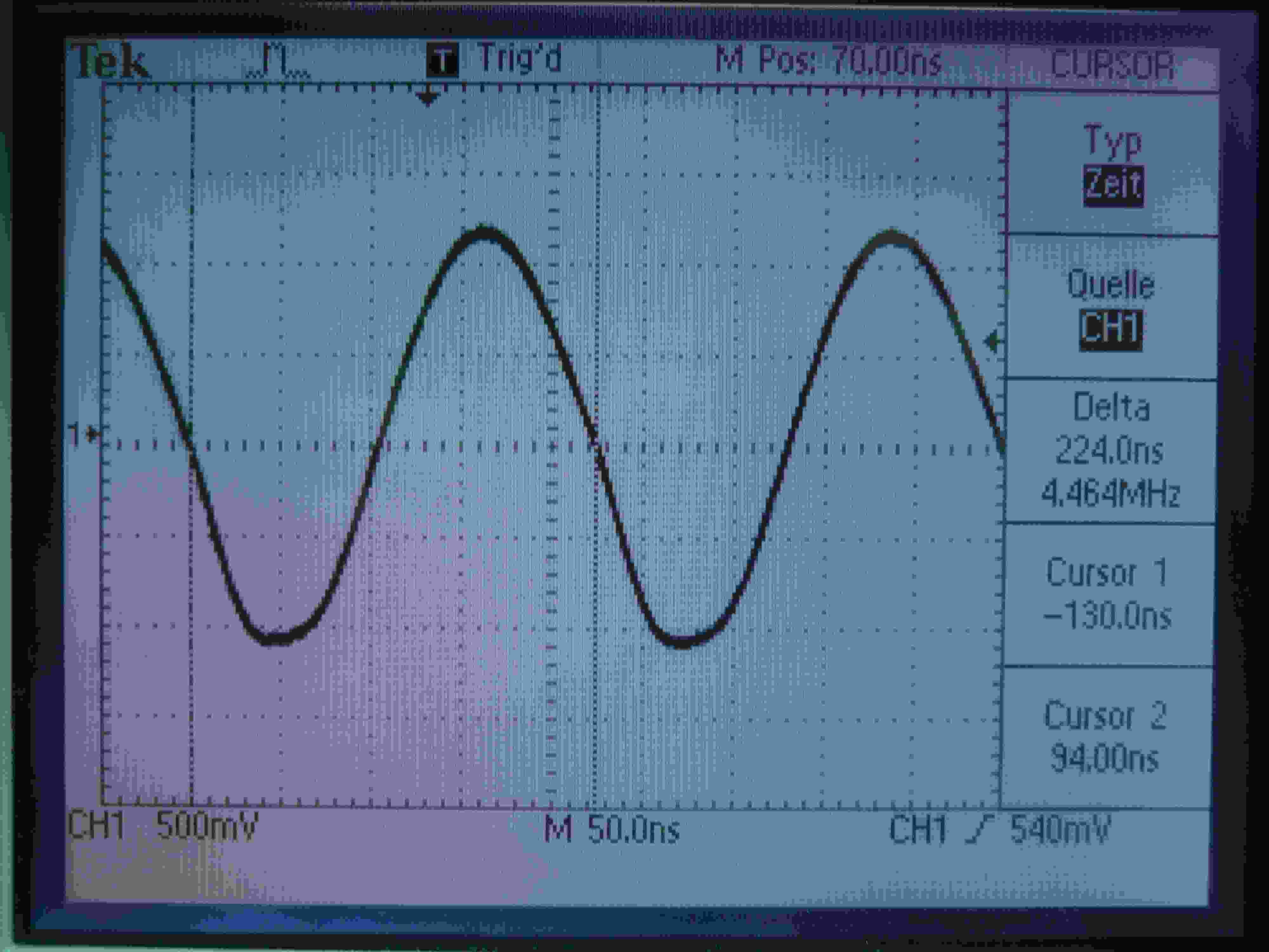

Gast #2008317
der Resonator wird schon 485kHz haben. Der Aufbau ist zwar etwas luftig,
aber für die niedrige Frequenz reicht das auch schon. Kommen wir mal
zurück darauf wie Du die Frequenz gemessen hast. Hast Du Dir das Signal
am Oszilloskop angesehen und dann durch "Kästchenauszählen" und
Multiplizieren mit der zeitlichen Ablenkung usw. ausgerechnet? Erzähl
bitte erstmal was zu Deiner Frequenzmessung, sonst können wir herzlich
wenig zur Problemlösung beitragen.

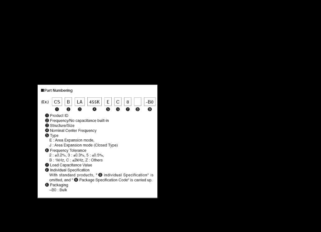

Gast #2008318
Habe Murata Datenblatt benutzt und komme zur folgenden Interpretation:
CS - Produkt ID
B - keine Kapazitäten
kHz - 485
E/Type - Area Expasion Mode
2 - 0,2% Toleranz
Habe auch die Spezifikation des Chips in der zerlegten Fernsteuerung
überprüft MC144105p - ist für 430 - 530kHZ spezifiert.
Gast #2008450
Ok, das sind dann wohl wirklich 4.4MHz.
Von "alleine" schwingt der Resonator nicht gleich auf der 9-fachen
Frequenz, sowas wie ein Oberton der 485 kHz könnte das sein (die
Frequenz kommt ja ungefähr hin), aber das scheint mir ein wenig
unwahrscheinlich. Hast Du mal einen anderen Resonator (oder
Schwingquarz) aus der Bastelkiste versucht? Oder den 60pF Kondensator
durch etwas andere Werte ersetzt? Den 30pF mal gedreht?
Können wir evtl. auch noch ein Foto von Deinem gesamten Aufbau sehen?

Gast #2008572
Um den Zweiflern des Steckbretts gerecht zu werden nun Lochrasteraufbau.
Das selbe Ergebnis - 4 Mhz. Drehen am 30pf Trimmer ändert Schwingneigung
und Amplitude - jedoch nicht die Frequenz.
Habe zuvor alternativ einige Quarze eingebaut - Oszillation jeweils auf
Nennfreuenz.
#2008624
> Nennfreuenz.
Ok, dann kann man tatsächlich davon ausgehen das kein
Messfehler/Fehlbedienung vorliegt, der mir bei 10x zu hoch mit Skope
ermittelten Frequenzen immer in den Sinn kommt.
(Wobei das ja eher für ältere Röhrengeräte gilt, bei einem LCD TEK -auch
wenn ich deinen Typ nicht kenne, unterstelle ich jetzt mal das die
Anzeige der Zeitbasen jederzeit auch mit den aktuellen Einstellungen
übereinstimmt!)
Wie wäre es mit einer naheliegenden Theorie: Resonator defekt?
Beschädigungen können zu einer erhöhung der Resonanzfrequenz führen.
Alternativ ist natürlich auch wie schon beschrieben ein Schwingen auf
der 9en oder 11en Oberwelle durch eine wie auch immer entstandene
Resonanz denkbar... Halte ich aber für wesentlich unwahrscheinlicher...

#2009052
Hallo christian,
aus meiner Erfahrung heraus sollten die Keramikschwinger eher sowas
zwischen 150pF bis 300pF sehen damit die gut schwingen.
Die Schaltung von Kainka empfinde ich daher eher gewagt und es kann
Zufall sein, dass es funktionierte.
Versuch es einfach mal in verschiedenen Schritten 100pF parralel
zu den linken beiden C´s zu klemmen.
Gruss Klaus
