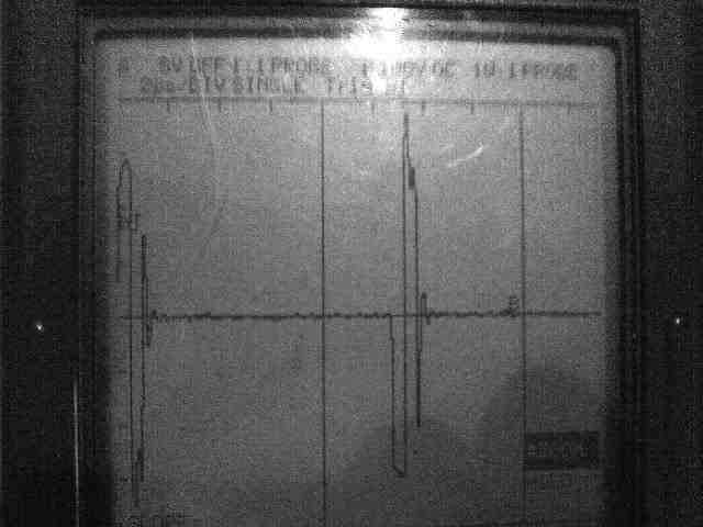

Habe hier ein Inverter Schweissgeraet (Cloos Mini GL141), welches jedoch
nicht ganz so laeuft wie es sollte. Die Leerlaufspannung am Ausgang
betraegt so etwa 90V, also alles i.O. Den Kurzschlussstrom habe ich auch
schon gemessen mit ca. 40A. Wenn ich am Poti fuer die Stromstaerke dreh
geht der Strom auch nur minimal nach oben, vlt. so auf 50A(schwer
abzulesen an einem Drehspulmesswerk welches bis 600A geht). Habe auch
schon die Spannung am Eingang des "Trafos" am Oszi angeschaut(s. Anhang
(100V/div, 2us/div)). Dort aendert sich auch fast nichts wenn ich den
Strom laut Poti hochdreh. Soweit ich das verstanden habe, muesste doch
der Duty-Cycle hochgehen wenn ich mehr Strom haben will. Ist denn meine
Annahme, dass es wahrscheinlich am Feedback liegt, richtig? Oder hat
jemand vlt. eine Idee wo ich nach dem Fehler suchen kann. Wie man
wahrscheinlich merkt, kenne ich mich nicht sonderlich mit
Schweissgeraeten aus, bin Nachrichtentechniker.

Ich würde mal davon ausgehen, dass der Kurzschlussstrom nichts mit dem
normalen Arbeitsstrom zu tun hat.
Wenn ich so ein Schweissgerät konstruieren würde, dann würde meine
Stromregelung im Kurzschlussfall auf einen Wert zurückfahren, der eine
Beschädigung des Geräts verhindert.
Miss doch den Arbeitsstrom bei brennendem Lichtbogen und nicht den
Kurzschlussstrom.

Welche Last hast Du benutzt?
Hat das Gerät eine Arc-force oder Hot-Start Einrichtung? Diese begrenzt
den Strom am Anfang, damit man die Elektrode besser "anreißen" kann und
nicht so schnell anklebt.
Du solltest den Strom unter reellen Schweißbedingungen Messen. Die
Spannung sollte dann irgendwo zwischen 10...20V liegen.
