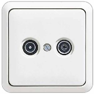

Hallo allerseits,
ich habe bisher immer Fernsehen per DVB-T über USB-Stick empfangen (ich
gucke über Media Center auf PC). Da der Stick scheinbar extrem anfällig
gegenüber Störungen war habe ich mir nun eine interne PCIe-Karte gekauft
(Hauppauge WinTV-HVR 3300). Die Karte hat die angenehme Eigenschaft,
dass sie auch DVB-S empfangen kann. Da vom Vermieter aus in jeder
Wohnung ein SAT-Anschluss vorhanden ist (Empfang über
Gemeinschaftsanlage) dachte ich mir, probiere ich das auch mal aus. Das
Problem ist nur, dass ich absolut gar kein Satellitensignal kriege, egal
welche Einstellungen ich für das LNB verwende (Single, 22 kHz Switch,
DiSEqC, Universal...).
In der Wand habe ich solche eine Dose wie im Anhang zu sehen.
Ich habe bereits beide Anschlüsse probiert, auf keinem kriege ich ein
Signal. Ich würde den Hausmeister bzw. Objektleiter fragen, aber die
kann ich frühestens nächsten Donnerstag kriegen. Nun habe ich gerade mal
aus Spass ein wenig an der Dose herumgemessen. Dabei ist mir
aufgefallen, dass Außenleiter und Innenleiter scheinbar leitend
verbunden sind, da mir mein Durchgangsprüfer ein Piepsignal ausgibt,
sobald ich ihn verbinde. Das Ganze "funktioniert" auch
anschlussübergreifend, d.h. wenn ich an den linken Innenleiter und
rechten Außenleiter gehe piepst es und umgekehrt. Ist das so korrekt
oder ist die Dose evt. falsch angeschlossen bzw. defekt?
Gruß, Daniel
von K. L. (trollen) Benutzerseite
Die beiden Anschlüsse hängen innen normalerweise zusammen und sind außen
nur getrennt für Radio und Fernsehen geführt.
Zu deinem SAT-Problem: Es gibt viele Gründe warum du nicht empfängst.
Wahrscheinlich hat der Vermieter schon irgendwo ein Gerät drin, was die
SAT-Signale auf normale Signale umwandelt die jeder Fernseher
verarbeiten kann. Steck mal einen Fernseher an und mach einen Suchlauf.
Dafür spricht auch, dass kein Anschluss für einen F-Stecker vorhanden
ist. Die werden normalerweise bei allem mit SAT benutzt.

von Daniel H. (Firma: keine) (commander)
danke für eure Antworten. Tatsächlich scheint das Signal auf normale
TV-Kanäle umgesetzt zu werden. Die Qualität ist dermaßen mies, dass ich
dann doch lieber DVB-T-Artefakte in Kauf nehme. Zudem gibt es "nur" 12
Kanäle.
