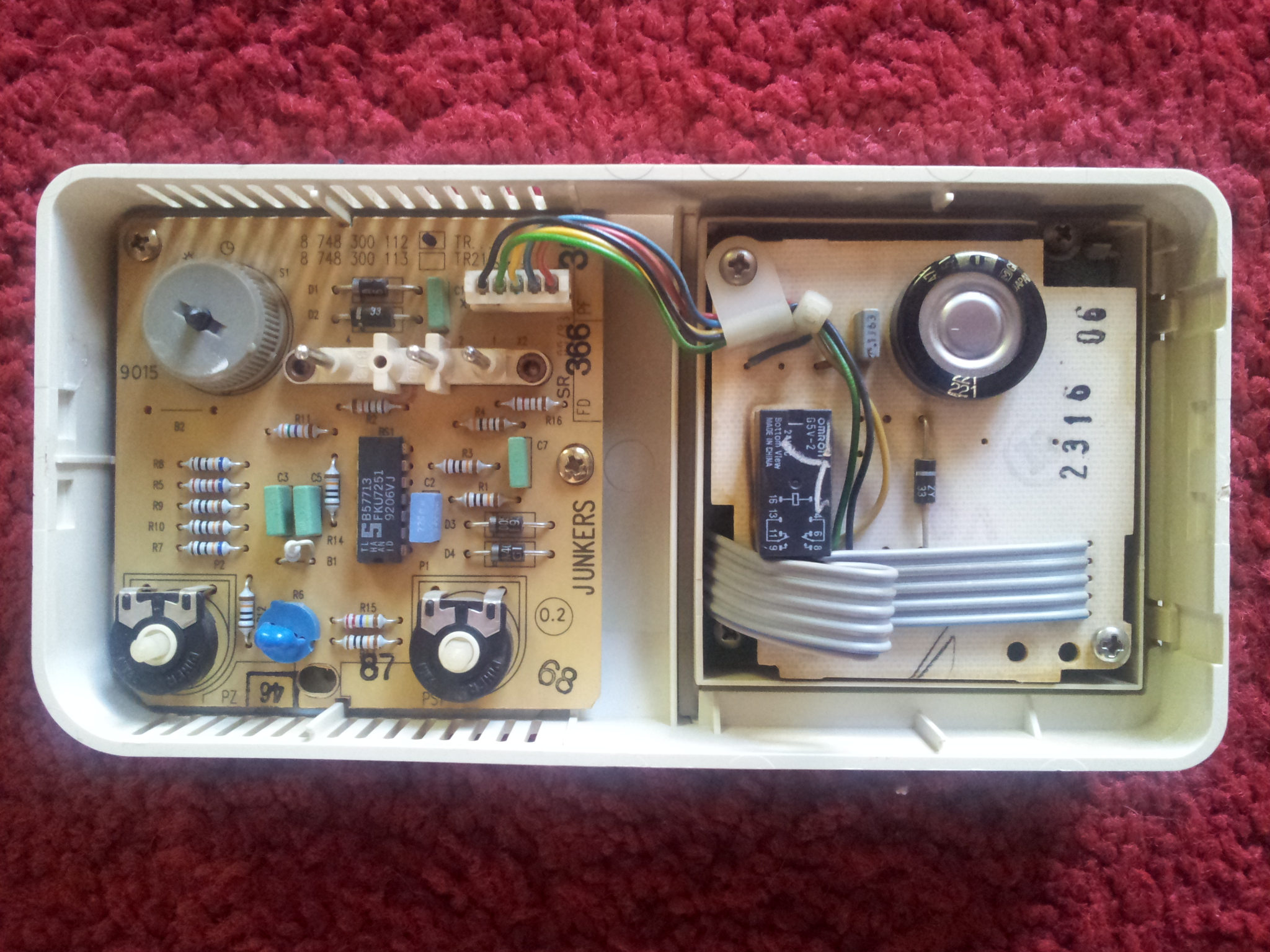

Hallo,ich habe hier eine Heizungssteuerung TYP Junkers 31 im Zimmmer
hängen.Einen Schaltplan kann ich leider nicht finden.
Sie hat einen Einstellknopf mit dem man nur zwischen Automatikbetrieb
(Tagestemperatur und Nachtabsenkung),Tagesbetrieb und Nachtabsenkung
umschalten kann.Sie steht immer auf Automatikbetrieb.Jetzt habe ich ein
AVR NET IO das auch einwandfrei funktioniert.
Ich möchte nun vom Handy aus die Nachtabsenkung einschalten und wenn ich
auf dem Heimweg bin wieder auf Automatikbetrieb.
Womit mache ich sowas am besten.Relay oder Oktokoppler oder noch etwas
anderes?Hat vielleicht schon jemand was ähnliches gemacht?

Hallo,erstmal danke für die antworten.
Also ich stell mir das so vor.Wenn ich keinen Ausgang am AVR NET IO
geschaltet habe,verbindet das RELAIS Schalteranschluss mit
Platinenanschluss Automatikbetrieb.Schalte ich das RELAIS wird
Schalteranschluss mit Platinenanschluss Nachtabsenkung verbunden.
Also würde ein einfaches RELAIS mit 1x Uschalter reichen.
Ist das soweit richtig?

Das Fernwirkgerät muss es schaffen die Rückspannung zur Therme richtig
einzustellen, wobei hier zwischen 4,7 (aus) und 21,5 V (ein) auch
moduliert werden könnte wenn Wetterdaten vorliegen.

Hi, ihr scheint ja richtige Experten auf dem Gebiet zu sein.
Ich habe auch eine Junkers Trp 31 und folgendes Problem:
Im Tagbetrieb schaltet heizt sie deutlich über die gewünschte
Temperatur. Schaltet dann aber ab (bei der gewünschten Temperatur +
meinetwegen 5°C) Anschließend habe ich sie gereinigt um eine
Schaltungsverzögerung wegen verzögerter Reaktion wegen späterer Wärme
Empfindung des sensors auszuschließen.
Im Nachtbetrieb schaltet sie jedoch Wunschtemperatur gemäß ab, was mir
sagt, es kann nicht der Sensor sein, und weil ich denke zu wissen das es
nur einen Sensor gibt, muss dieser ja Wunschgemäß funktionieren...
Da ich kein Schaltplan im Netz finde und kein Elektroniker bin, hoffe
ich bei euch bzw. hier Hilfe für mein gerät zu bekommen.
