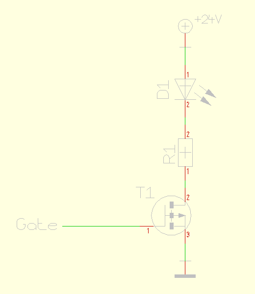

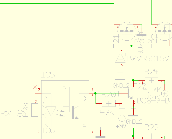

ich habe folgendes Problem.
Ich habe eine Verstärkerschaltung entwickelt für eine I/O Schnittstelle
mit max. 1mA Ausgangsleistung.
Dieser Schaltplanschnipsel dient im großen und ganzen zur Invertrierung,
Potentialtrennung sowie Verstärkung auf 24V/1A.
Nun mein Problem:
Ich habe den MOS-FET BUZ72A verwendet, was bekanntlich ein NPN ist.
Wie ich bisher rausgefunden habe, kann ich mit diesem nur die Masse
durchschalten.
Dies soll jedoch geändert werden, sodass ich z.b. 8 Klemmen habe, die
ich mit der Schaltung unterschiedlich auf High (24V) und Low (0V)
schalten kann.
Mir ist bewusst, um einen FET komplett zu sperren benötigt man
theoretisch eine negative Spannung, für meine Zwecke reichen 0V jedoch
aus.
Zusammengefasst benötige ich folgende Info:
Wie ist es Möglich, mit einem FET eine Betriebsspannung auf eine Klemme
zu schalten (max. 1A)?
Vielen Dank für eure Hilfe!

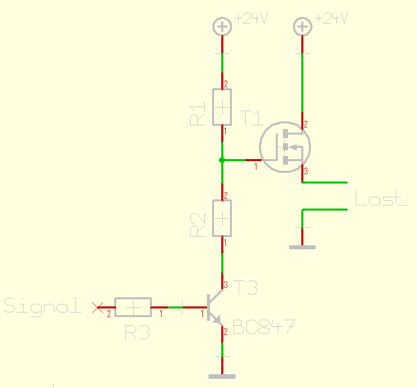

Dafür musst du einen PMOS Transistor-nehmen.
Source an +24V, Drain ist Ausgang
Gateansteuerung: +24V(aus) und +12V(ein).
Schaltung: NPN-Transistor wie gehabt. Spannungsteielr(2 Widerstände) vom
Kollektor nach +24V. Das Gate des PMOS an den Spannungsteiler
anschließen. Zusätzlich eine Z-Diode mit 12V oder 15V als
Schutzschaltung zwischen Gate und Source schalten
Das ist bekanntlich kein npn. Aber auch kein pnp. Das ist ein Mosfet, da
gibt's nicht solche Schichtfolgen. Da heist das N-Kanal, oder P-Kanal.
Der BUZ72 ist ein N-Kanal.
>aus.
Nein. Übliche Leistungsmosfet sperren bei 0V genau so gut wie bei
negativen Spannungen. Irgendwo über 0V geht es dann schleichend in den
leitenden Zustand über (abhängig von Typ).
Ansonsten so wie schon Helmut geschrieben (P-Kanal nehemn).
Übrigens brauchste eigentlich keinen zusätzlichen T zw. Optokoppler und
Mosfet. Die OK haben den Vorteil, daß die kein Bezugspotential brauchen,
und somit in Emitter- wie auch Kollektoschaltung beschalten lassen.
Insofern kannst Du damit auch die gewünschte Invertierung erreichen, je
nach dem, ob dessen Arbeitswiderstand am C oder am E ist.
Hey,
erstmal vielen Dank für eure Antworten!!
@Helmut: hast du es in etwa so gemeint wie im angehängten Schaltplan?
Bitte beachtet nicht die Bauteile, es soll nur eine Prinzipschaltung
darstellen. Unter anderem habe ich zur Anschauung wieder den BUZ72A
verwendet.
Damit komme ich gleich zu meiner nächsten Frage:
Kannst du mir eventuell einen P-FET nennen der meinen Anforderungen
entspricht? (+24V, min. 1A).
Weiterhin: was genau hat die von Dir erwähnte Z-Diode für eine Aufgabe?
bei einem 50:50 Spannungsteiler, habe ich doch entweder 24V oder 12V am
Gate!? Das würde nach deiner Aussage ja geschalten/gesperrt bedeuten.
Zur letzten Frage: Ich blicke bei dem P-FET nicht so ganz durch. Warum
schaltet der bei 12V und 24V? War beim P-FET nicht eigentlich was mit
negativen Spannungen am Gate?

So, ich habe soeben mal die Beispielschaltung wie oben beschrieben
aufgebaut.(siehe Anhang)
Leider habe ich das Problem, das er bei 0V nicht komplett durchschaltet
sondern erst bei -5V.
Das Sperren klappt einwandfrei. Hier mal eine kurze Liste:
Gate    Ausgang
-5V     24V
+24V    0V
0V      21,7V
Das Problem ist nun, wenn ich jetzt einen Verbraucher mit einem Strom
von ca. 1A anschließe, würde der zwar funktionieren, aber es fallen ja
rund 4V über den FET ab. Dadurch habe ich eine große Wärmeentwicklung.
Gibt es eine Möglichkeit, dieses Problem auch ohne einer negativen
Spannung zu lösen?
Zum Einsatz kam ein IRF9622 (P-Kanal MOS-FET)
Ich danke euch schonmal für eure Hilfe!
