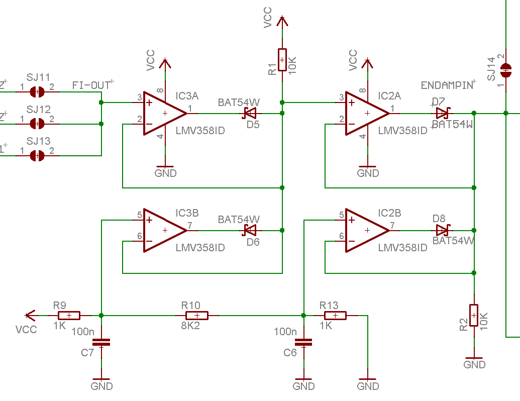

ich bin auf eine Schaltung gestoßen, deren Funktion ich nicht verstehe.
Zur Erklärung:

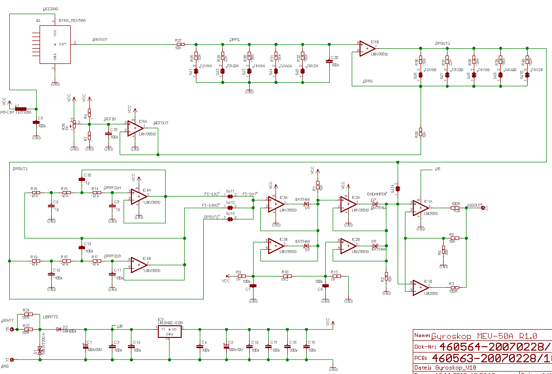

Es handelt sich um ein Gyroskop. Das Signal des Sensors wird mit einem
Differenzverstärker angepasst und kann dann wahlweise über 2
Bessel-Filter 3. Ordnung geführt werden. Anschließend kommt einen
Schaltung aus 4 OPs mit Schottky-Dioden. Zum Schluss ist noch eine
Verstärkerstufe aufgebaut.
ICh verstehe leider nicht, wie die "Schottky-OP-Schaltung" funktioniert,
bzw. was sie bewirken soll. (Siehe Anhang "Schaltung_a")
Der komplette Schaltplan zeigt Anhang "Schaltung_d"
Kann mir jemand weiterhelfen?
Unter welchen Schlagworten könnte ich diese Schaltung finden?
MfG Dutschkie
Sie sorgt dafür, dass sich das Ausgangssignal nur im Bereich zwischen
0,5V und 4,5V bewegen kann (festgelegt durch den Spannungsteiler R9,
R10, R13). Die Begrenzung nach "oben hin" macht IC3B, nach "unten" ist
IC2B zuständig.
Am Knotenpunkt D5+D6 gewinnt quasi die niedrigere Spannung zwischen
Gyro-Signal und 4,5V (Spannungsteiler). Am Knotenpunkt D7+D8 gewinnt die
höhere Spannung aus 0,5V (Spannungsteiler) und dem Gyro-Signal.
Als Tipp für deine Überlegungen: wenn der Spannungsteiler wesentlich
niederohmiger ausgeführt wäre, könnten diese beiden OP-Amps sogar weg
gelassen werden.

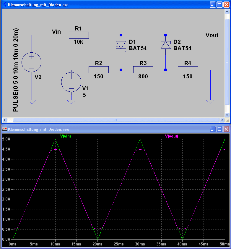

Gast #2010668
Da der LMV358 zwar ausgangsseitig Rail-to-Rail macht, dies aber
eingangsseitig nicht verträgt, ist die gesamte Schaltung grenzwertig.
Desweiteren erschließt sich mir nicht die Funktion der Jumper...
>In der Digitaltechnik nennt man das auch UND-Verknüpfung.
