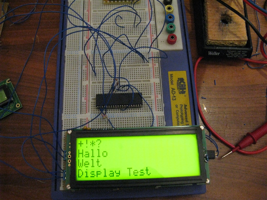

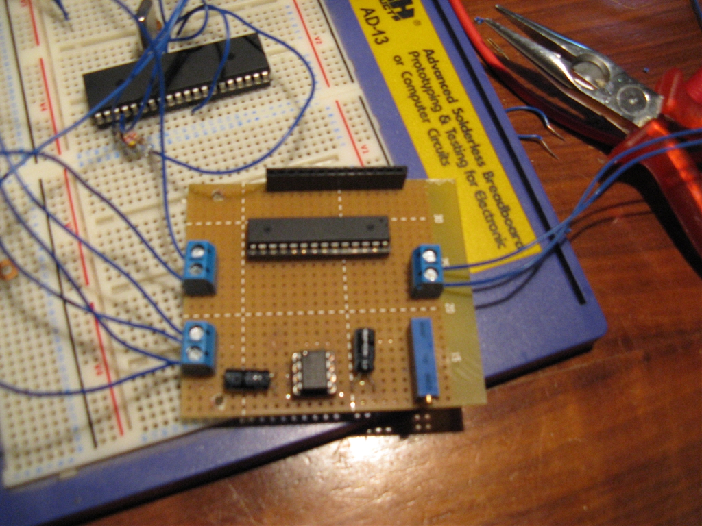

ich war es leid für ein LC-Display immer einen Port belegt zu haben. Aus
diesem Grund habe ich mir am Wochenende mal Zeit genommen und auf Basis
des TWI-Slave Beispiels vom Roboternetz und der LCD-Ansteuerung von
Peter Fleury ein TWI zu LCD Modul zu basteln.

Es besteht also auch die Möglichkeit mehrere Module anzusteuern.

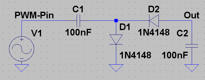

Da ich das Batron BT42008 verwendet habe und dieses Display eine
Negative Kontrastspannung benötigt, ist im Schaltplan noch ein Inverter
(7660) verbaut, wodurch man die Kontrastspannung über ein Poti zwischen
+-5V varieren kann.
Allgemein können alle LCD's die man mit Peter Fleurys Ansteuerung
ansteuern konnte verwenden.
