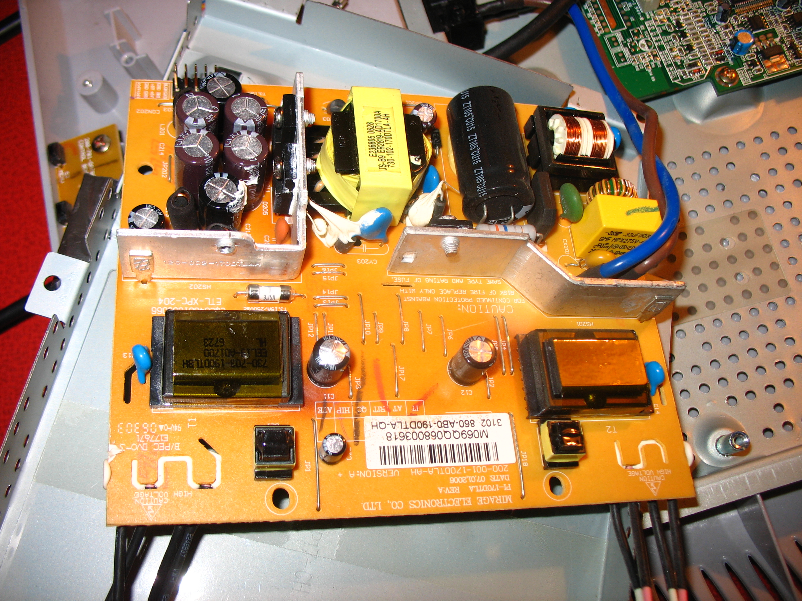

Hallo Leute,
ich habe ein Problem bezüglich meines TFT Monitors. Seit kurzem ist das
Phänomen zu beobachten, dass ich ihn einschalte und nachdem für ca. 2 -
5 Sekunden ein normales Bild (Was eben gerade auf dem Desktop meines PCs
angezeigt wird) kommt und dann der Bildschirm wieder abschaltet. Die
Kontrollleuchte des Monitors bleibt jedoch grün. Das Spiel kann nun
unendlich oft wiederholt werden.
Nachdem ich nun alle möglichen Fehlerquellen (PC, Einstellungen, etc.)
ausgeschlossen habe, bin ich nun soweit, dass ich zu wissen glaube, dass
ein Kondensator auf der Netzteilplatine der Bösewicht ist. Ich habe
hierfür auch schon einen möglichen Kandidaten gefunden.
Da meine Elektrotechnikkentnisse nicht (mehr) die besten und frischesten
sind, wollt ich - bevor ich den Lötkolben in die Hand nehme - euch aber
nochmal um Rat und Meinung bitten.
Der Hinweis, auf den ich meine Theorie stütze, kommt aus dem Netz. Ein
Unser mit selbigen Bildschirm und Problem meinte, dass es bei ihm ein
Kondensator im Netzteil war und nach dessen Austausch alles wieder
normal funktionierte.

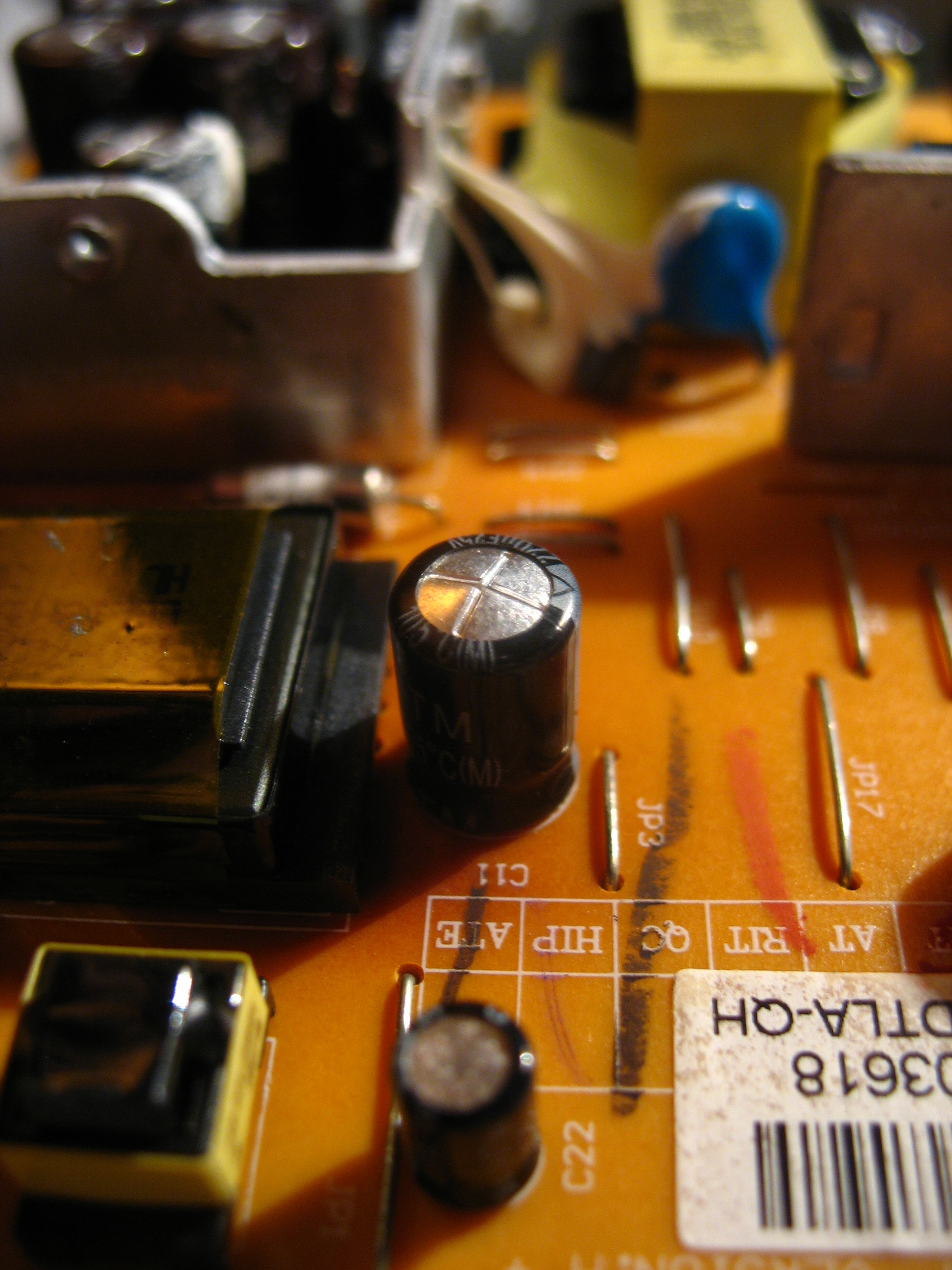

Den Kondensator hab ich dadurch indentifiziert, da er leicht aufgebläht
ist (siehe 2.Bild mitte). Alle anderen sehen soweit inordnung aus.
Durchgemessen hab ich ihn leider nicht, da ich hier kein Messgerät habe.
Was meint ihr, könnte ich mit der Kondensatorvermutung recht haben? Und
- falls man was erkennen kann - schaut der betreffende Kondensator auch
für euch auch deffekt aus?
Um eure Hile wäre ich sehr dankbar. Würd den Bildschirm sehr gern
behalten...
Vielen Dank! Phil

Für Menschen gefährliche Spannungen liegen nur an dem primärseitigen
Stütz-Elko an (das dürfte der große, horizonzal liegende Elko sein).
Im Betrieb liegt an diesem Elko gleichgerichtete Netzspannnug an, also
ca. 325 Volt. Nach dem Ausschalten entlädt sich der Elko im Regelfall
recht schnell (max. einige Minuten) auf ungefährliche Spannungen.
Bei manchen Netzteilen liegen an dem Elko aber noch nach Tagen bis
Wochen gefährliche Spannungen an.
Entladen kann man Kondensatoren grundsätzlich über irgendeinen
Widerstand; man kann z.B. auch eine 230V-Glühlampe nehmen.
Und man kann die Kondensatoren zum Entladen auch einfach kurzschließen;
dann knallt's mehr oder weniger laut und der Kondensator ist sofort
leer...
Das tut den Elkos aber nicht besonders gut und erzeugt hässliche Spuren
an den Anschlüssen; also nicht unbedingt empfehlenswert ;)
Und die Niedervolt-Elkos am Ausgang dürften sich längst entladen haben.
Für Menschen gefährliche Spannungen liegen da eh nicht an.

Das ist keine Abzocke seitens der Hersteller sondern Alterung der
Bauteile - es soll aber durchaus Firmen geben die eine derartige Abzocke
wirklich so praktizieren. Wenn ihr euch ein Datenblatt eines solchen
Elkos anseht, ist da eine Lebensdauer in Stunden angegeben. Diese hängt
natürlich stark von den Umgebungsbedingungen ab. So viel dazu.
Ich selbst habe schon ein paar Monitore auf diese Art und Weise wieder
flott gemacht und werde es auch in Zukunft so machen. Habe anfangs ja
auch gedacht, dass wäre Absicht und das Gerät geht nach der Garantiezeit
kaputt.
