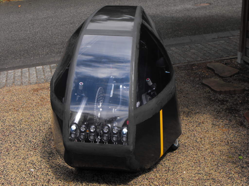

LOWRACER HYBRID SPEEDBIKE
VIDEO: http://www.youtube.com/watch?v=TE7lmnl-NlM
Das ultimative Bike is fertig!
...unbegrenzte Reichweite und 100% ökologisch!
Welche Strecke war Ihre letzte Fahrradtour? 50Km oder 70Km?
Mit dem "Lowracer Hybrid" kann ich bis zu 270Km an einem Tag fahren!
OK, ich muß freiwillig zugeben das ich eine hervorragende
Motorunterstützung habe, es ist nicht ganz fair es mit einem normalen
Fahrrad zu vergleichen!
Ich trete immer nur meine 65-70U/min an der Tretkurbel und immer die
selbe Belastung. Einen richtigen Berg gibt es eigentlich nicht!

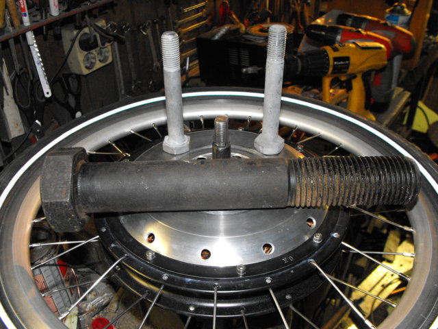

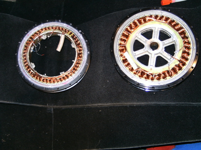

Ich habe mir ein System mit einem luftgekühlten Nabenmotor erarbeitet,
im Jahr 2009 habe ich die 4 Gleichstrom-Motoren und die ganzen Relais
ausgebaut.
Anstatt der 4 Motoren habe ich jetzt einen 75Liter Kofferraum und der
Motor sitzt getrennt. Anstatt den Relais habe ich jetzt einen voll
programmierbaren 50Ampere MosFET-Controller, damit kann ich jeden Wunsch
"via USB" umsetzen!

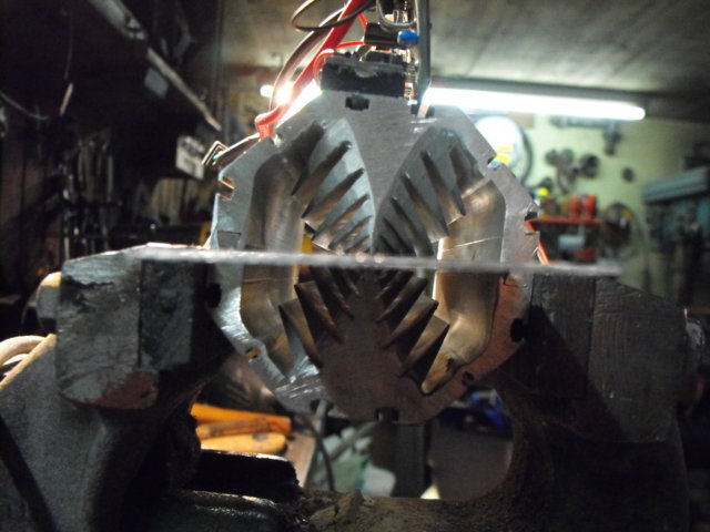

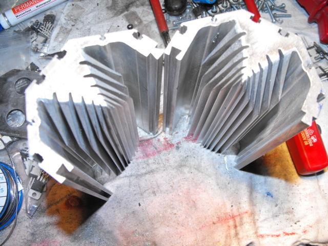

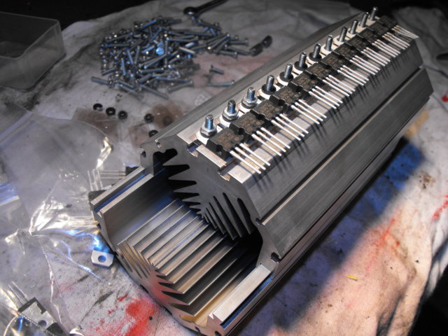

Der Controller hat einen überdimensionierten Tunnelkühlkörper und es ist
das einzigste Teil was warm wird. Somit wird mit der Verlustwärme das
Cockpit beheizt und in der letzten Version gibt es eine Zusatzheizung!
Es gibt auch keine Gangschaltung mehr. Die Gänge werden mit einer
TipTronic geschaltet, das heißt, ein Knopf schaltet einen Gang rauf und
der Andere einen Gang runter.
Zum beschleunigen brauche ich nur eine sehr kurze Zeit, aber hier das
Problem, beschleunigen ohne qualmende Reifen!
Letztendlich habe ich den idealen Wert gefunden.

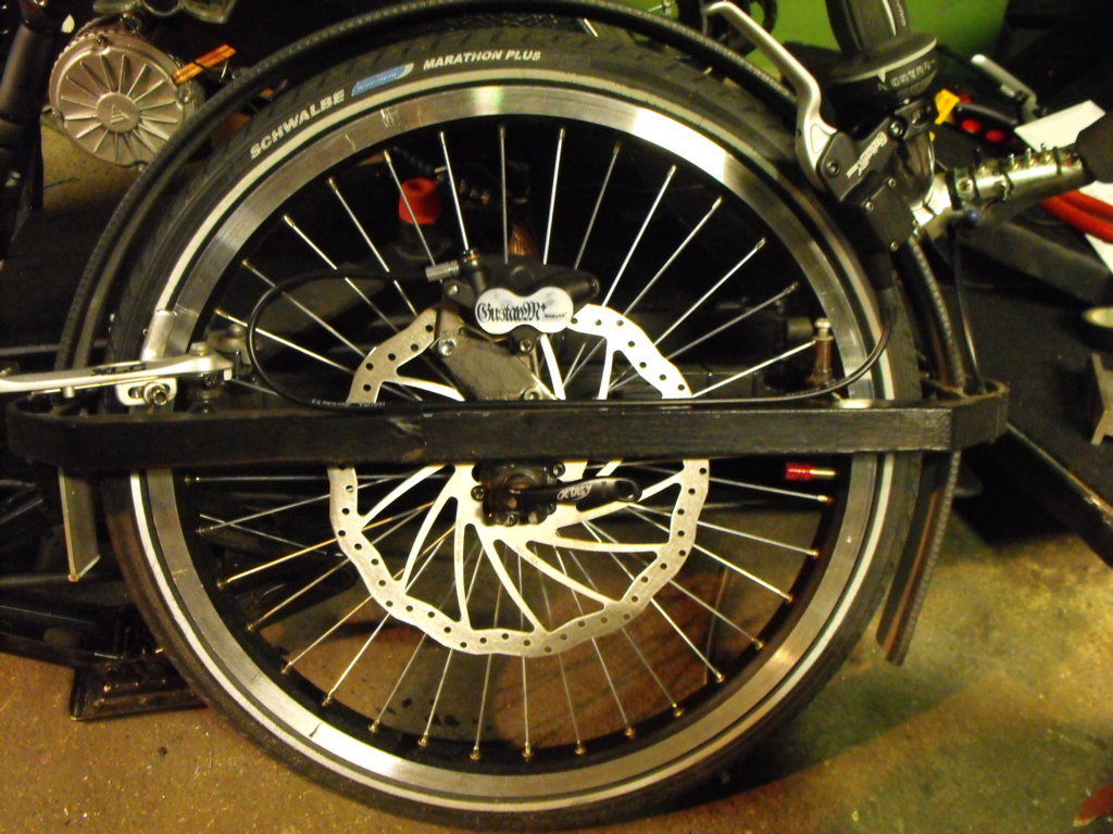

Für einen optimalen Stillstand habe ich 2x 210mm Magara hydraulic
Scheibenbremsen vorne und eine Motor-Energierückgewinnung hinten.

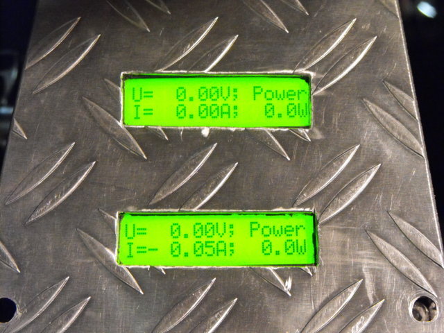

Ich habe aber nicht die Energierückgewinnung mit den Vorderbremsen
gekoppelt, so kann ich nach einem Blick auf das Voltmeter selber
entscheiden ob "zurückgewonnen" wird oder nicht.
Um sehr lange Standzeiten zu überbrücken, lade ich mit der eigenen
Windkraftanlage und mit dem Solardach.
Ich entschloß mich absolut unabhängig von allen
Anderen(zB:RWE,E-ON,Yellow)
zu sein, natürlich 100% ökologisch!
Das Wetter spielt keine Rolle mehr, jetzt kann ich rund um die Uhr
fahren...  Die Reichweite ist also nur begrenzt durch mich und nicht vom
Fahrzeug, Tankstellen und Werkstätten.
Das Bike hat alles was ein Bike haben kann, Heizung, Klimatisation,
Diebstahlwarnanlage, voll isoliertes&leises Cockpit, MP3 Musikanlage,
Navigation, Abblend-Fernlicht, Crash-Schutz, Videoüberwachung,
Solar-Dach und eine Informationssystem über Funk!
Natürlich weiß das Fahrrad wenn es Tag oder Nacht ist, das einzige was
es nicht weiß, ob es Sommer oder Winter ist.
Deshalb habe einen manuellen Sommer- und einen Winter-Modus. Der Grund,
in der kälteren Jahreszeit ist es neblig, wolkig, regnerisch und
stürmisch draußen. Kein Licht an den Solarmodulen bedeutet auch keine
Leistung.

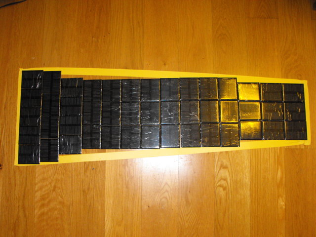

Somit bekomme ich nur 11Volt anstatt 18Volt von einem Solarmodul.
Sommer: 3Module in Reihe = 54V x 0.6A = 32Watt
Winter: 6Module in Reihe = 67V x 0.3A = 20Watt
Zum automatisieren vieler Prozesse ist das Solar-Dach in das ganze
System mit eingebunden!
Mit dem Info-System kann ich per Funk im Umkreis von 2Km viele
Informationen vom Fahrrad abrufen. Zum Beispiel, ob jemand das Fahrrad
stehlen wollte...
Es sind 3 versteckte Kameras mit Bewegungserkennung im Cockpit. Zum
rekontruieren aller Fälle, auch noch nach Wochen, ist in jeder Kamera
eine 32Gb SD-Karte als Speichermedium.
Für die Rund-Um-Sicherheit, beschloß ich mich für einen Feuerlöscher und
einen Erste-Hilfe-Kasten!
SEHR WICHTIG:
Wenn Sie an "Energie für nix" oder an ein "Perpetuum Mobile" glauben,
dann muss ich Sie leider enttäuschen!
Ich bin das "persönliche Ladegerät"...

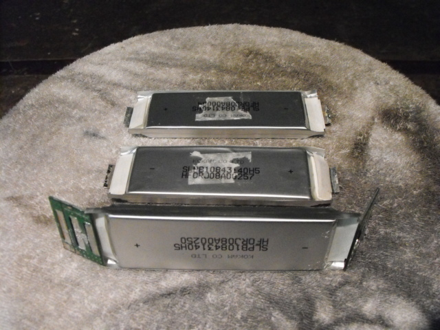

AKKU LiPO/37V/27Ah/66C

"Zusammenhang Fahrad-Winter-Modus und Photovoltaik?"
Für die Photovoltaik ist die Temperatur egal.
Im Winter, bei bewölktem Himmel bekomme ich nur die halbe Spannung aus
jeweils einer Solarzelle. Geladen kann aber nur werden, wenn die
Spannung über 2Volt mehr ist wie die die derzeitige Akkuspannung. Für
den Winter sind dann 6 Solarzellen in Reihe und für den Sommer 3
Solarzellen in Reihe.

Der Tretkurbelgenerator ist nichts anderes wie ein 4-poliger neodym
Getriebe-Motor(Ü6,5:1) mit 24V DC. Er speisst den Akku nur über eine
Schottky-Diode.
Einen Ladecontroller gibt es also nicht, weil ich mit Muskelkraft nicht
viel mehr wie 120Watt Dauerleistung erzeugen kann.
Kurzzeitig und höhere Ströme gibt es bei der Rekuperation beim Bremsen.

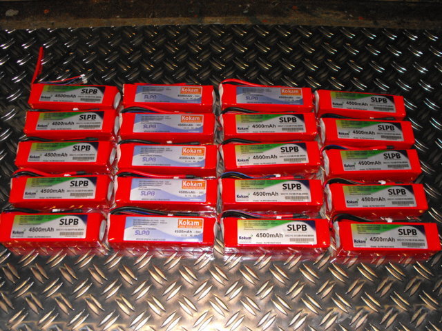

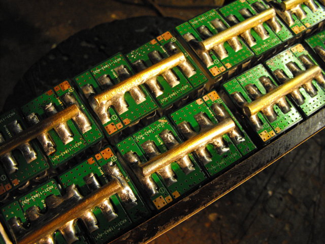

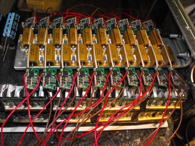

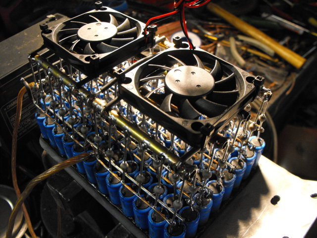

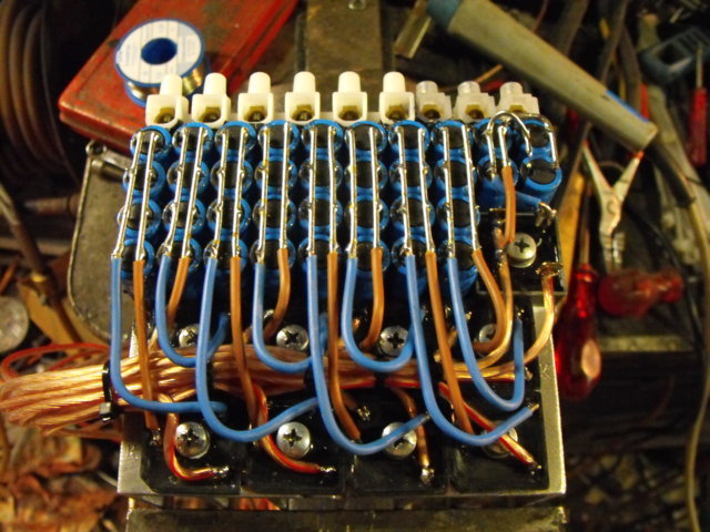

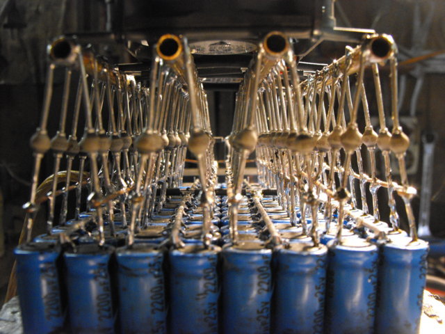

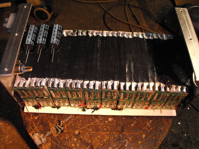

Der LiPO-Akku hat 20 Akkupakete mit jeweils 13.5Ah, 10 in Reihe und
diese nochmals paralell.
Im Akku selbst ist für jedes Akkupaket ein 25W Balancer, somit können
auch höhere Belastungen von mehreren 100Watt ausgeglichen werden. Die

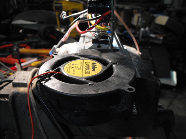

beiden 120x120 Lüfter sind temperaturgeregelt und sorgen für die
notwendige Circulation!

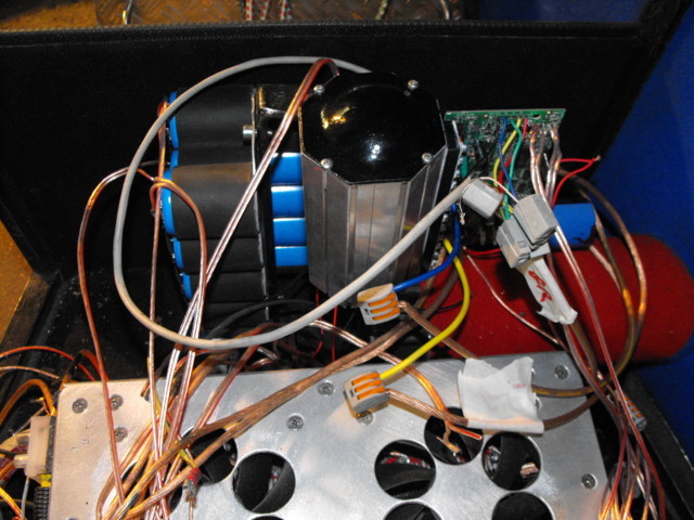

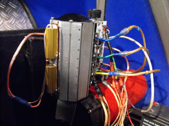

"Motorcontroller?"

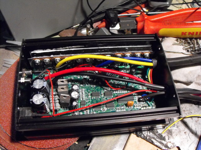

Das aktivste Teil vom Motorcontroller ist der Processor, die 12 MosFETs
und die Hall-Sensoren(im Motor).
Damit der Processor auch weiss welchen MosFET er anfahren soll, sind im
Motor 3 digitale Hall-Sensoren zur Positionserkennung. Sollte einer der
Sensoren ausfallen ist erstmal "Feierabend". Dafür habe ich 120°Grad
versetzt im Motor nochmals 3 Sensoren als Reserve eingebaut.

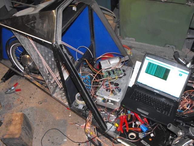

Der Controller ist umfangreich mit "HyperTerm" über USB programmierbar.
Er verfügt über einen überdimensionierten Tunnel-Kühlkörper der auch als
Heizung genutzt wird.

Wofuer ist der Luefter am Nabenmotor?
von Chris K. (lowracer)
Florian *.* schrieb:
> Der Antrieb erfolgt nur ueber Motor und Du bist quasi der
> Range-Extender?
> Wie weit kommst Du ohne treten?
> Ganz schoen viel Verlust: Pedal-Motor-Akku-Motor-Reifen. :-)
> Ziemlich schickes Gefaehrt, Hut ab.

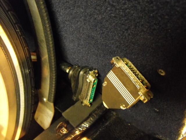

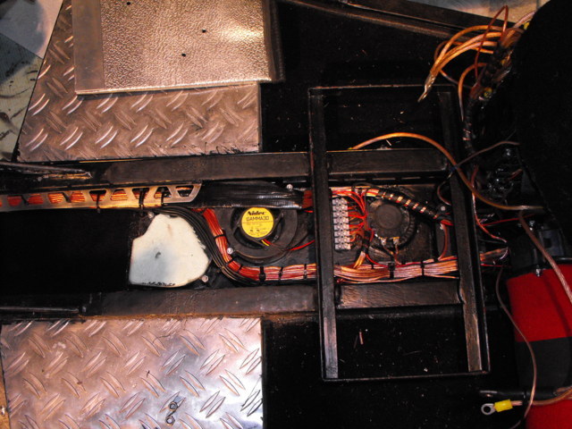

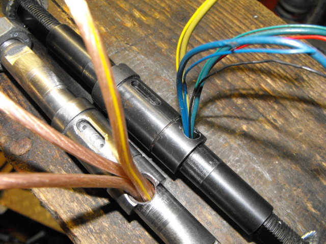

Ja exakt! Ich bin der "Range-Extender"!

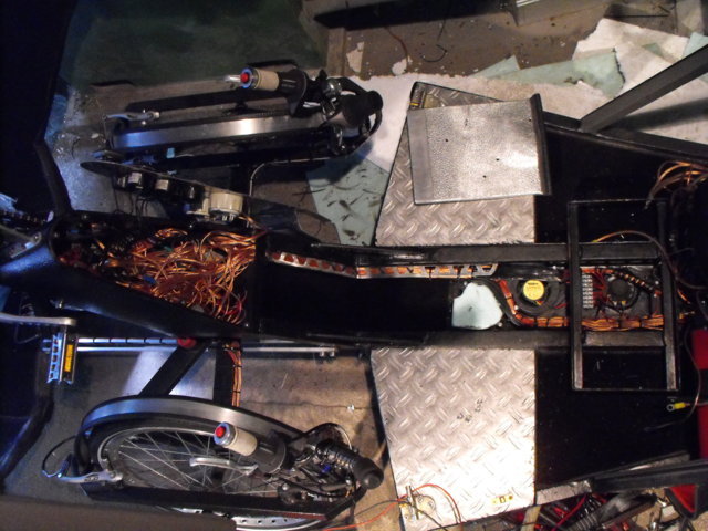

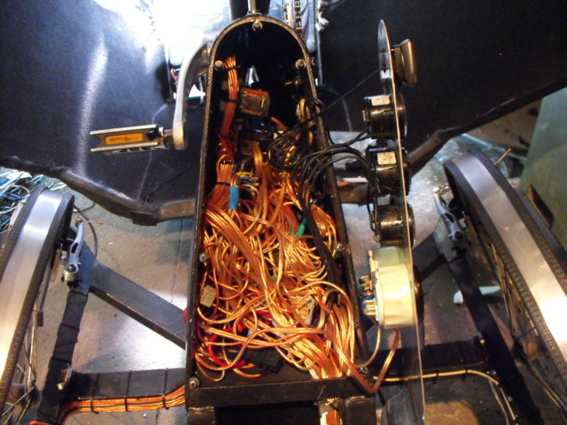

Der Antrieb geht nur über den Motor, also 3Phasen mit 6mm²Einzelader.
Im Motorkabel sind auch noch die Steuerleitungen für die Hall-Sensoren:
+5V  GND  HS1.1 / HS1.2 / HS1.3 / HS2.1 / HS2.2 / HS2.3
Versorgung/ Hall-Sensoren         / Reserve-Hall-Sensoren
Die Idee ist mir eigentlich gekommen...
Wenn ich eine Kette von der Tretkurbel bis hinten hin zur
Naben-Schaltung mache, dann brauche ich insgesamt 10 Umlenkrollen.
4 Rollen im Zugstrang, 4 auf dem Rückweg und 2 im Kettenspanner.
Jede Zug-Rolle kann man mit 2% Verlust berechnen die anderen mit 1%.
Die Gangschaltung und die Kette hat auch nur Ihren Wirkungsgrad wenn sie
gut gewartet und sauber gehalten wird....
Dann müsste ich mich jeden 3.Tag Wartung betreiben.

Der meiste elektrische Verlust entsteht an den MosFETs vom Controller,
dieser Verlust wird aber wieder als Heizung verwendet.

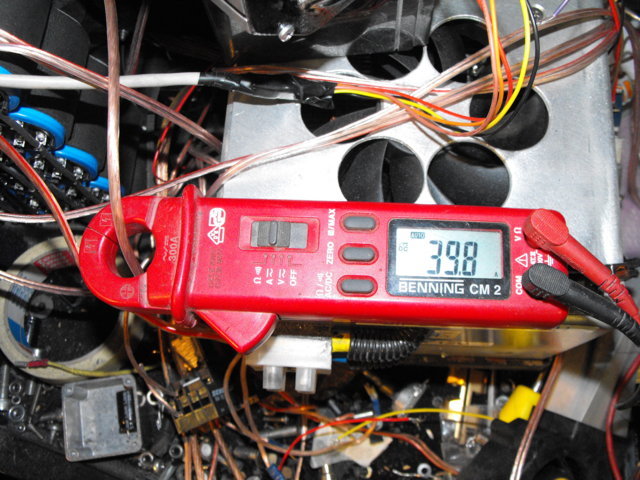

Ich habe zwei digitale Leistungsmesser, damit kann ich die genauen
Leistungen abgleichen. Mit einer leeren Batterie brauch ich nicht
loszufahren...

Ich habe 20Stk KOKAM 4500mAh 11.1V zu einen Akkupack umgebaut.
Der Ladestrom ist 2C, also 54A und der Entladestrom 66C, 1800A.
Der Controller wurde auf 50A Dauerleistung umgebaut, dazu muß der
Stromshunt entfernt und mit einem neuen abgeglichen werden.
Auch hier gilt, Kühlung ist wichtig, sonst raucht die MosFETs in
Sekunden ab. Zur Ladungserhaltung ist in das Dach ein 32Watt Solarmodul
eingearbeitet. Weil dies-und-das automatisch geregelt wird.

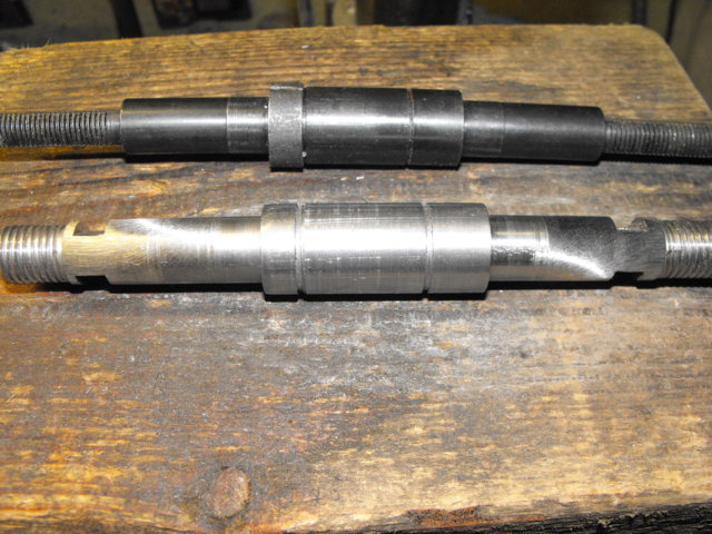

Der Motor hat eine Dauerleistung von 2KW bei 40V, er wurde massiv
überarbeitet, die Wicklungen(vom SYM-36-50ZQ) sind zwar noch die
originalen, aber andere Welle, andere Kabel, zweiter
Hall-Sensorsatz(falls der erste abbrennt) und Luftkühlung. Die
Maximalleistung konnte noch nicht ermittelt werden.
Der Lüfter am Motor ist einer von 5 die am ganzen Fahrrad verarbeitet
sind.
Einen große Leistungseinbuße ohne Lüftung konnte ich feststellen, weil
der Motor abgebrannt war...

Ja und die Steuerungen sind auch nicht auf diese Leistung ausgelegt (das
waren glaube ich auch die der Nullserie die hatten noch einen Bug). Das
die Platine auf Dauer 60A mitmacht hätte ich nicht gedacht. Einer der
Nachfolgetypen des Controllers ist übrigen beim ELMOTO-Elektromoped im
Einsatz, bisher ist da noch kein Defekt durch Überbelastung eingetreten.
Da wurden FETs mit grösserer Strombelastbarkeit, aber weniger
Spannungsfestigkeit(75V) da nicht mit dem Motor gebremst wird,
eingesetzt.
Hallo Steffen,
Steffen Warzecha schrieb:
> Hallo Chris,
> Danke für die Antworten, sehr interessant.
> Das Problem (Drehmomentauswirkung) kenn ich, leider. Der Hersteller hat
> nach dem wir das moniert haben eine stabilere Konstruktion gewählt.
Im Bild oben "Drehmomentauswirkungen.JPG", der rechte Stator ist der
bessere, er hat breitere Polplatten, eine grössere Fläche zu den
Wicklungen und 8Pole weniger, das macht den Motor etwas schneller.

Die Leiterbahnen müssen mit 2,5mm² Kupferdraht verdickt werden, sonst
löten sich die FETs unter Belastung von selbst aus!

Nun ja, da habe ich auch dran gezweifelt. Angelötet sind bei mir 6mm²
vom Motor bis zum Controller. Im
BurnOut(Kontakttemperatur.im.BurnOut.JPG) habe ich die Temperatur direkt
am Stecker gemessen, 18C°!

stark über die Kapazität von den Kondensatoren beeinflusst. Wichtig,
eine antiparallele Diode über jeden ELKO, sonst werden diese umgepolt
und alle gehen hoch.

Bei dem PMC-6.3.5(8FET TO247), also 6 FET für Motorsteuerung, 2FET zum
ein-aus-schalten und Batteriemanagment. Leider wurden die 2FETs richtig
heiß, und es waren die ersten die kaputt gingen. Es ist mir am Anfang
gar nicht aufgefallen, aber ich konnte sehen das der Controller nicht
abschaltete. Also habe ich die 2FET ausgelötet, dann war auch der
Controller aus, und durch gemessen. Voller Durchgang!
DETAIL BILDER CONTROLLER...
Hallo!
> Hallo
> Die Crystalyte Teile vertreibt ja der Jürgenmeier, mit dem haben wir
> auch gelegentlich zusammengearbeitet. Crystalyte scheint in letzter Zeit
> einige Qualitätaprobleme zu haben. vor einigen Jahren hatte ich mal eine
> Motor von denen der per Umschalten der Wicklung von Power auf
> Schnelläufer zu schalten war. Leistungmässig war es aber nicht der
> Bringer.
Mit umschalten der Wicklung von Power auf Schnelläufer, braucht man nur
von STERN auf DREIECK zu schalten. Das geht aber nicht so ohne weiteres,
dann muss man auch 6 Einzelader aus dem Motor führen. Im DREIECK geht's
fast mit doppelter Geschwindigkeit und der Controller hängt immer kurz
vorm Belastung-Tod!
>> Leider wurden die 2FETs richtig heiß, und es waren die ersten die kaputt
gingen.
> Ja ist mir auch schon passiert. Der eine ist, ohne Strombelastung
> offenbar durch eine Überspannung, gestorben und der andere lieferte den
> Strom durch die Bodydiode. Darum war der auch sofort sehr heiss. Das
> Dumme ist nur das der Fehler durchaus lange unbemerkt bleinen kann weil
> scheinbar alles funktioniert.
> Die Chinesen machen sich das leicht, die verzichten ganz auf den
> Schalter und nehmen nur die Spannung der Steuerelektronik weg mit dem
> Nachteil das +U auf dem Schalter liegt und kein Verpolungsschutz da ist.
Ja, das geht schon, so ist es auch bei den meisten Auto-Endstufen
gemacht. Als Verpolungsschutz kann man eine Anti-parallele Diode am
Eingang schalten. Wenn man eine verpolte Spannung anlegt, das es zum
Kurzschluss über diese Diode kommt! Ich glaube nicht das die 50cent der
Diode zu teuer sind...

> PS: Ein echt geniales Projekt! Gefällt mir bis auf ein paar
> Kleinigkeiten (z.B. das laden der Lithium-Zellen nur über eine Diode)
> richtig gut!
Mit der Ladung ist kein Problem: Als "Muskel-Generator" besitze ich eine
Dauerleistung von 100-120Watt, das sind bei 40V dann 3A. Das Solar-Dach
bringt durchschnittlich 600mA, die Rekuperation mehrere hundert Watt
aber nur eine kurze Zeit.
Die Balancer im Akku können aber 500Watt ausgleichen, somit wird die
Spannung in allen Fällen an jeder Zelle reguliert!
http://www.youtube.com/watch?v=Zl9ACAbocZ0
Zum genaueren Verständnis, oben ein Video...

>Zu deiner Solaranlage:
Bei Schwachlicht (trüber Himmel) bricht wie Du festgestellt hast die
Solarmodulspannung zusammen, allerdings ist der Strom dann schon so
niedrig, dass auch bei Reihenschaltung der Module nicht mehr viel
geladen wird.<
Hier erstmal die verwendete Solarzelle:
http://www.conrad.de/ce/de/product/191347/SOLARZELLE-18-V40-MA
Das generelle Schwachlicht-Problem wurde durch einen Sommer/Winter
Umschalter gelöst.
Jede Reihe mit 3 Modulen braucht eine Freilaufdiode(Schottky).
Im Sommer 3 Module und im Winter 6 Module in Reihe.
Bei Arbeiten, so das der Stecker von der Solaranlage gezogen wird, MUSS
alles abgedeckt werden sonst zerstört die Freilaufspannung(6x18V)
sämtliche Module!!! Ab 60V kann es bei den meisten Modulen kritisch
werden.
Zwischen bewölktem Himmel im Sommer und Winter gibt es sehr große
Unterschiede. Im Winter fällt die Sonne nochmals in einem flacheren
Winkel ein, so das auch bei 6 Modulen in Reihe fast keine nutzbare
Leistung verfügbar ist!
Bei einer feststehenden Anlage ist das anders, hier kann man das durch
einen anderen Winkel oder Nachlaufsteuerung ausgleichen.
Nach einer Überarbeitung im Sommer2012 wurde das Solardach komplett
abgebaut.
Zum Nachladen im Winter wurde ein Stecker für den Windgenerator
angebracht.
Der Windgenerator ( http://www.youtube.com/watch?v=D1O-B3mQflY) ist
wesentlich günstiger und wartungsärmer.
Ich kann den Windgenerator nicht mitnehmen, dafür ist er zu schwer, aber
er bringt dann Leistung wo Solar schon lange versagt hat...
