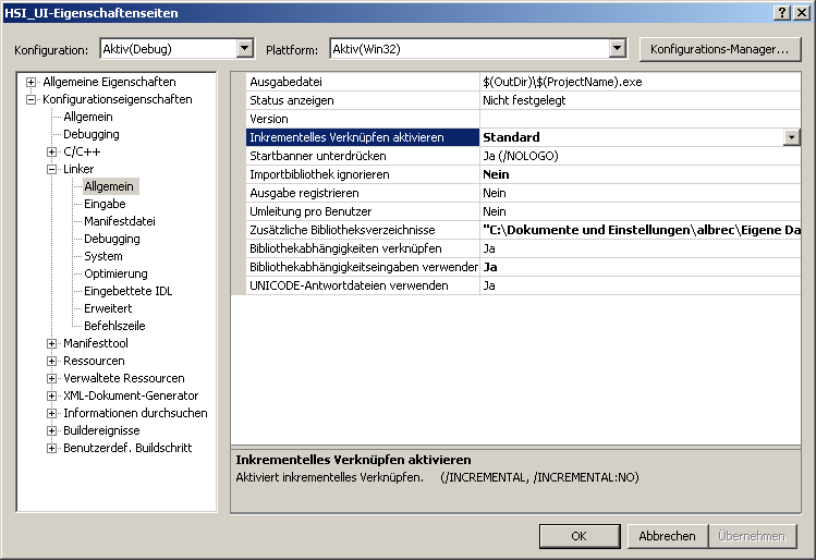

OP #2014506
mh... ok, das hat mich ein paar Fehlermeldungen weitergebracht. Aber
immer noch nicht ans endgültige Ziel.
Hab die folgenden Fehlermeldungen im moment und ein paar mehr.
Fehler  11  fatal error LNK1120: 10 nicht aufgelöste externe Verweise.
C:\Dokumente und Einstellungen\albrec\Eigene Dateien\Visual Studio
2008\Projects\HSI_UI\Debug\HSI_UI.exe
Fehler  5  error LNK2028: Nicht aufgelöstes Token (0A000043) ""public:
void __clrcall CCyUSBDevice::Close(void)"
(?Close@CCyUSBDevice@@$$FQAMXXZ)", auf das in Funktion ""public: int
__clrcall USBDev::send_cmd2Dev(void)" (?send_cmd2Dev@USBDev@@$$FQAMHXZ)"
verwiesen wird.  USBDev.obj
Was mich hier verwirrt ist die erste. Hab ich vll. die lib falsch
eingebunden? In meinem ersten Projekt mit der Klasse musste ich nirgends
einen Pfad hinzufügen oder so was... Einfach vorhandenes Element und
dann die lib angeklickt. Dann ist sie im Projektordner und kann
verwendet werden.
Wenn ich sie dort rauslösche kommt "fatal error LNK1120: 1 nicht
aufgelöste externe Verweise." - So bin ich darauf gekommen, dass die lib
vll. falsch eingebunden ist...!?
Hat das was mit dem vorkompilierten Header zutun? Weil aus dem Grund
musste ich ja meine header dateien auch in ein anderes File machen. Vll.
geht es deshalt micht mehr!?
Ich hoffe jmd. kann mir nochmal einen guten Tipp geben :-/
Tom
OP #2014986
mh... das passt eigentlich. Also ich hab den Ordner angegeben, in
welcher die Libary liegt.
Hab ich da sonst was falsch eingestellt? (siehe Abbildung)
Beim Konsolen Projekt musste ich aber nichts der gleichen einstellen.
Ich kopiere es einfach rein. Das verwirrt mich ein wenig.
Gast #2015026
Nein, über die Header-Datei findet der Linker die Library nicht. Du
musst in den Projekteinstellungen unter Linker / Input noch die passende
Library angeben.
Markus
Persönliche Seite #2015077
Eine Alternative, die bei Verwendung von MS-Compilern funktioniert, ist
folgendes:
  #pragma comment(lib, "cyapi.lib")
Wird so eine Zeile im Sourcecode vorgefunden, erzeugt der Compiler in
der betreffenden Objektdatei einen Hinweis für den Linker, daß die so
benannte Library zu linken ist.
Diese wird dann vom Linker im Library-Suchpfad gesucht und gelinkt.
Allerdings ist das eine MS-spezifische Funktionalität, die Nutzern
anderer Compiler nicht zur Verfügung steht.

#2015660
Also, was mir bei Deinem Projekt aufgefallen ist: Es handelt sich um ein
Managed C++ Projekt (.net-C++). Ist das gewollt? Ich kenne mich mit dem
Mist nicht wirklich aus. C# ok, unmanaged C++ (native C++) vielleicht
auch noch ein wenig, aber bei managed C++ muß ich passen. Was mir etwas
suspekt vorkommt ist das Hinzubinden einer unmanaged Library zu einem
managed Projekt. Aber vielleicht geht das ja.
Ich habe übrigens (in VS2010) die Anzahl der "unresolved externals" (ich
habe ein englisches VS2010) auf 2 reduzieren können: Bei den
Projekt-Eigenschaften unter "General" (Allgemein?) bei "Common Language
Runtime Support" habe ich den Wert "Common Language Runtime Support
(/clr)" eingestellt. Außerdem habe ich unter "Linker" bei "Additional
Library Directories" (Zusätzliche Bibliotheksverzeichnisse?) "$(OutDir)"
eingetragen. Das ist etwas sauberer wie "J:\...". Die verbleibenden 2
unresolved externals rühren wohl von einer weiteren fehlenden Library
her, wie mir scheint, eine mit Winapi-Funktionen.
Markus
