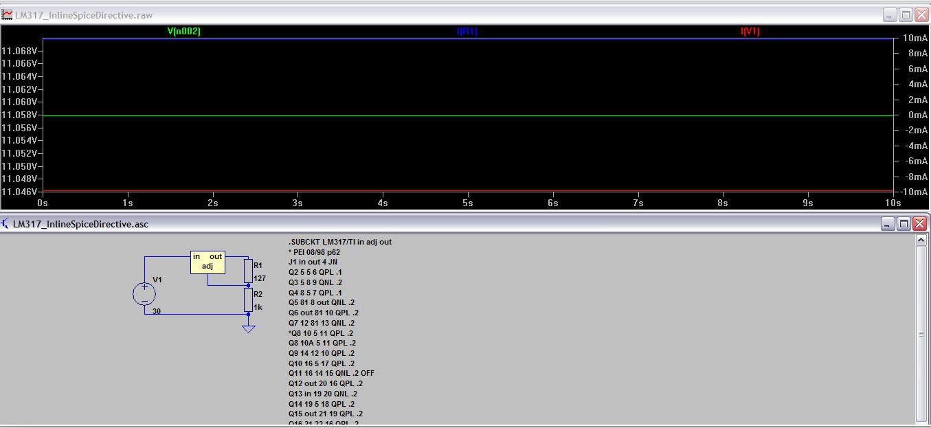

Wo finde ich den LM317 in LTSpice ?

#2010942
Einfache Spannungsquelle verwenden - würde ich sagen. Wenn du wirklich den Regler simulieren willst, wirst du ein eigenes Spice Model davon brauchen, da der LM317 imho nicht von Linear ist. - gerd
#2011004
Es gibt aber ander lineare Spannungsregler von Linear die du evtl. verwenden kannst, hab ich auch schon gemacht. Ich weiss jetzt auswendig leider nicht mehr welche Typen das waren, werde aber nachschauen. gruß tom Probiers mal damit...
#2011020
Sieht schon garnichtmal so schlecht aus !!!!! wenn ich die Schaltung lade, sehe ich haufen Text..ist es normal ?
#2011034
Thomas Kiss schrieb: > lade, sehe ich haufen Text..ist es normal ? Ja, das ist das Spice-Simulations-Modell des Reglers. - gerd Du kannst den Text auch in eine eigene Datei (z.B. lm317.lib) kopieren und diese dann mit der Spice Directive
einbinden...

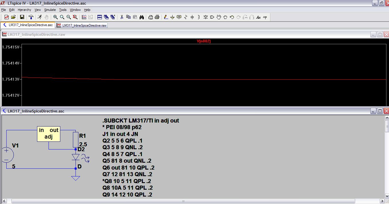

#2011084
Wer rechnet hier falsch ? Habe folgende KSQ aufgebaut : U = 5V Ich messe am Ausgang 1,75 V normaleweise sollten hier 1.25 V sein. und bei einem R vom 2.5 Ohm sollten 0,5 Amper durch den LED fliessen sind aber "nur" 378 mA
#2011096
Die Eingangsspannung ist zu klein. 2V braucht der LM317, 1,25V der Widerstand, bleiben 1,75V für die LED.
#2011151
Jetzt funzt perfekt !!! Eingansspannung 8 V, Widerstand 2,5 ( nehme 2 Watt )Ohm bekomme ich meine 492 mA Danke !!!! Thomas Kiss schrieb: > nehme 2 Watt Warum? Da reicht wesentlich weniger: I²R = 490mA*490mA*2,5Ohm = 0,6W Interessanter ist aber, dass der LM317 schön heiß werden wird: (8V-1,7V) * 490mA = 3W Mach da mal einen Kühlkörper dran...
#2011273
Habe noch ein bisschen "gespielt"....mit 6 V am Eingang komme noch auf 500mA wäre dann nuw 2 Watt zu verbraten mit dem Kühlkörper geht es oder ? http://www.reichelt.de/?;ACTION=3;LA=444;GROUP=C86;GROUPID=3383;ARTICLE=22248;START=0;SORT=artnr;OFFSET=100;SID=30TK6-an8AAAIAAErlzr0fd7a7fb317ec9ec85d51f8b6617d828a Thomas Kiss schrieb: > wäre dann nuw 2 Watt zu verbraten mit dem Kühlkörper geht es oder ? Locker, denn mit 2,7K/W bekommst du bei 2W gerade mal eine Temperaturerhöhung um 2*2,7K = 5,5K. Der KK dürfte also rühig noch kleiner sein... Antwort schreibenBitte melde dich an, um einen Beitrag zu schreiben. |
