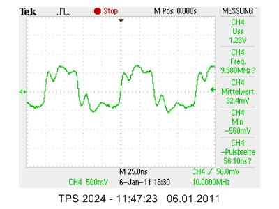

ich habe ein 10MHz Referenzsignal (siehe Anhang, sorry für schlechte
Qualität) und möchte mir daraus gerne einen 3,3V Clock erzeugen, der
dann für einen µC gedacht ist. Nun ist ja +-600mV nicht gerade pralle.
Welche Möglichkeiten gibt es, dies zu bewerkstelligen? Dann ist ja noch
das Problem, dass das Signal einen negativen Anteil hat. Wegfiltern
selbst mit Shottky-Diode würde das Signal mehr als halbieren und dann
den Rauscheinfluss vergrößern.

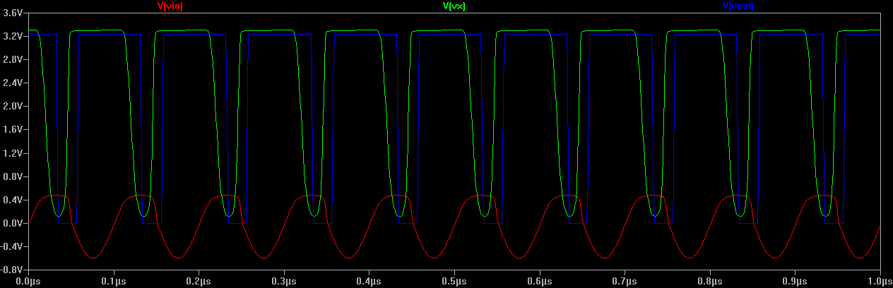

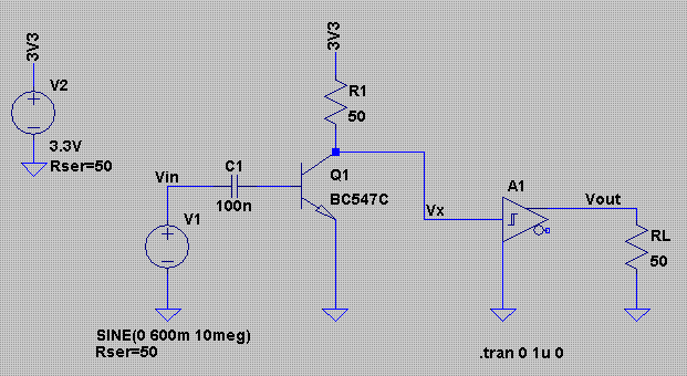

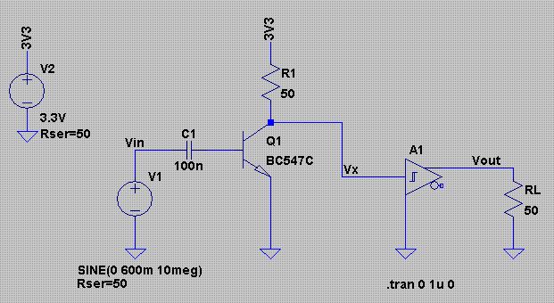

OP #2011259
erstmal danke für die raschen Antworten.
Ich habe zunächst den Vorschlag von Andrew bearbeitet. Auf die Idee mit
dem vorverstärken hätte ich auch selbst kommen können ^^.
Wie im Anhang zu sehen ist, habe ich erstmal mit LTspice mich an einer
Schaltung versucht. Das Simulationsergebnis sieht erstmal gut aus nur
benötige ich für einen dahintergeschalteten Clock Multiplier zwischen
40-60% duty cicle für die weitere Verarbeitung.
Ich habe gerade keine Zeit mehr zu schreiben. Ich werde mich den
restlichen Beiträgen heute abend oder morgen widmen.
Vielen Dank für eure Hilfe!
Gruß Nico
#2011299
Tja, da Du nur 1 Widerstand verwendet hast, mußte es in Deiner Simu dazu
kommen.
Ich sprach von 3 Widerständen, damit "spannst" Du den BC547 so vor das
Du dicht an den 50% bist .-)
Wie schon Winnetou sagte: Erstmal einen Vorschlag komplett entwickeln,
bevor man wieder andere Pferde sattelt.
Oder so ähnlich.

OP #2013190
Hm, könntest du kurz die Anordnung deiner Widerstände erklären?
Anscheinend versteh ich da was nicht.
