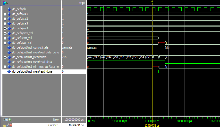

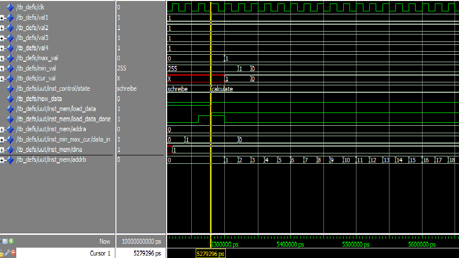

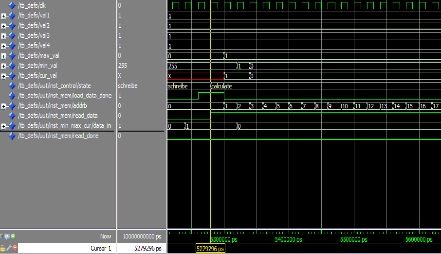

von Jan (Gast)
Hier nochmal 3 Bilder für der Sim
Schreiben:
Man sieht das addra auf 0 steht, welches die schreibadresse ist. Was ein
wenig blöde ist, was ich auch nicht ganz in den Griff bekommen, ist das
der LOAD_DATA_DONE einen Takt zu lange geht.
Auslesen_1:
man sieht das addrb auf 0 steht und somit eigentlich der vorher in addra
0 geschriebene wert ausgelesen werden sollt. Die ausgelesenen Werte
gehen gleich auf eine Einheit die aus alles Werte den aktuelle,
minimalen und maximalen Wert ermittelt.
Was auffällgt ist das an data_in (von min_max_cur) der selbe Wert steht
von addrb 0 und 1.
Auslesen_2:
hier sieht man mein eigentliches Problem. Kommt der zeiger addrb wieder
an die Stelle 0 so wird angeblich ein nicht initialisierter Wert an die
Einheit gegeben. Da diese unbestimmt ist wird dieser "Wert" als minimal
Wert übernommen (Kann sich einer erklären warum?). Maximalwert und
Minimalwert funktionieren noch
Ich weis das is viel aufeinmal aber vielleicht weis ja einer was da das
problem sein könnte.
Danke im Voraus

Glückwunsch: Du hast entdeckt, was sich "Latency" nennt.
Offenbar setzt du ein Register namens read_data und bekommst erst einen
Takt später tatsächlich deine Daten. Das ist irgendwo in deinem (bisher
nicht veröffentlichten) Design aber tatsächlich genau so festgelegt.

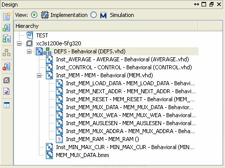

könnte. Evtl ist was in MEM_RAM, das ist bei mir nur ein Blackboxmodul.

das RAM ist aus dem CORE manager: SIMPLE DUAL PORT

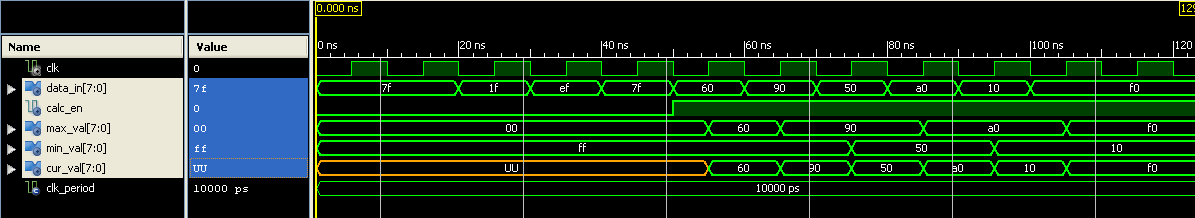

Hallo nochmal,
mal was anderes, kann mir einer vll. einer einen Verbesserungsvorschlag
geben, sodass der MIN_VAL nicht einen Takt später ausgegeben wird als
die beiden anderen?
entity MIN_MAX_CUR is
    Port ( CLK : in STD_LOGIC;
        DATA_IN : in  STD_LOGIC_VECTOR (7 downto 0);
           CALC_EN : in STD_LOGIC;
        MAX_VAL : out  STD_LOGIC_VECTOR (7 downto 0);
           MIN_VAL : out  STD_LOGIC_VECTOR (7 downto 0);
           CUR_VAL : out  STD_LOGIC_VECTOR (7 downto 0));
end MIN_MAX_CUR;
architecture Behavioral of MIN_MAX_CUR is
signal MAX_S : STD_LOGIC_VECTOR (7 downto 0):="00000000";
signal MIN_S : STD_LOGIC_VECTOR (7 downto 0):="11111111";
signal CUR_S : STD_LOGIC_VECTOR (7 downto 0);
begin
process (CLK)
begin
    if rising_edge (CLK) then
      if CALC_EN = '1' then
      CUR_S <= DATA_IN;
        if (MAX_S < DATA_IN)  then
        MAX_S <= DATA_IN;
          elsif (MIN_S > DATA_IN) then
          MIN_S <= DATA_IN;
        end if;
      end if;
  end if;
end process;
MIN_VAL <= MIN_S;
MAX_VAL <= MAX_S;
CUR_VAL <= CUR_S;
end Behavioral;
Danke im Voraus, ich hab nähmlich die befürchtung das es dazu zu dem
oben besagten Fehler kommt
> die beiden anderen?
Ich habe das mal simuliert. Und siehe da: alle Daten werden mit der
steigenden Taktflanke aktualisiert. So wie es beschrieben ist.

Warum machst du diese min-max-Berechnung eigentlich getaktet?
Das ist doch eine rein kombinatorische Berechnung, da braucht es
eigentlich keinen Takt.
von Jan O. (Firma: keine) (quamstar)
Lothar Miller schrieb:
> Der aktuelle Wert ist aber nicht der, auf den der Lesepointer zeigt? Der
> aktuelle Wert ist doch der, der aus der Mittelwertbildung der 4
> Eingangswerte entsteht, oder?
Also wenn ich einen Wert einschreibe ist das der aktuelle Wert, lese ich
nun aus bleibt der auslesezeiger ja wieder auf der adresse vor dem
auslesen stehen, welche wiederrum die adresse ist wo der letzte Wert
reingeschrieben wurde. Sicher ändern sich im Lauf der auslesezeit die
Werte und auch der aktuelle, aber zwischen den NEW_DATA impulsen liegen
ja auch gewisse Zeiten, sodass nach dem Auslesen der Punkt ist wo die
Werte MIN MAX UND CUR von interesse sind.
> Seis drum. Du willst das nicht hören...
Da geb ich dir recht, ich hatte diese Instanz schon vorher gemacht und
war der Meinung das dies Tanktgesteuert sein müsse, aber es stimmt das
dies rein kombinatorisch ist.
So, also Takt ist raus und funzt super, allerdings gibts immer noch das
Problem mit dem MIN Wert das der XXXXXXX (------) wird.

Ich habe mir das nochmal angeschaut und hege den Verdacht, dass an der
Adresse 255 einfach nichts im RAM steht, weil nichts reingeschrieben
wird.
Ich vermute also, es geht da im MEM_MUX_ADDRA schief:
  if LOAD_NULL = '1' then
    addra <= RESET_ADDRB;
  else
    addra <= NEXT_ADDR_B;
  end if;
von Kiki (Gast)
> wird.
>   else
>   end if;
Anfänglich wird doch durch den "RESET" vorgang das RAM mit Nullen
geladen, wenn ich die Signale anschaue, dann scheint die addresse 255
auch eine "0" zu bekommen.
Danach scheint der adresszähler auf addresse 0 zu springen und dann soll
in dieser addresse der erste Wert eingeschrieben werde.
Beim Auslesen scheinen die nachvollge adressen (1,2,3...) auch mit Null
beschrieben worden zu sein. Wie du schon erkannt hast wird ja einen Takt
später dann der Calculierter Wert/Werte ausgegeben, folglich scheint was
mit der addr 255 nicht zu stimmen.
Der Code da oben ist ja nix anderes als ein Schalter der entweder zum
Null auffüllen oder zum Wert einschreiben dienen soll, zumindest würd
ich das so sehen.
Kiki schrieb:
> dann scheint die addresse 255 auch eine "0" zu bekommen.
(Wie) hast du das kontrolliert? Das Auslesen ist ja ziemlich
Straight-Forward, das Schreiben habe ich noch nicht durchschaut...  ;-)
von Kiki (Gast)
im Zustand init (state) wird als allererste addra im takt erhöht und das
so lange bis alles adressen einmal durchlaufen sind. Am dina (wird der
Eingang des RAMs sein) liegt zu diesem Zeitpunkt "0" an. Wenn der
durchlaufen ist, kommt ein Signal das bestätigt das der "RESET" erfolgt
ist und es kann somit in den Zustand "IDLE" gehen, wo auf ein NEW_DATA
impuls gewartet wird. Der Zeiger addra zeigt zu diesem Zeitpunkt wieder
auf die Stelle 0

Ja, ist es sicher, denn dein Design braucht ja derzeit gerade mal ca. 0%
des FPGAs:
Device Utilization Summary (estimated values)
Logic Utilization          Used  Available   Utilization
Number of Slices            71    8672         0%
Number of Slice Flip Flops  88    17344        0%
Number of 4 input LUTs      122   17344        0%
Aber weil es so unglaublich verwinkelt ist, dass nur Kiki da nach 2
Tagen durchblickt, tust du dir sogar bei so einem simplen Fehler schwer,
obwohl dein FPGA-Design noch nicht mal 1% des FPGAs ausnutzt... :-o
Ich habe Projekte, da ist bei so einem Projektbaum das FPGA voll.
Warum willst du nicht einfach (wie schon des öfteren angeboten) deine
Projektanforderungen hier mal einstellen. Evtl könnte man dann ein paar
Vereinfachungen vornehmen/vorschlagen.
