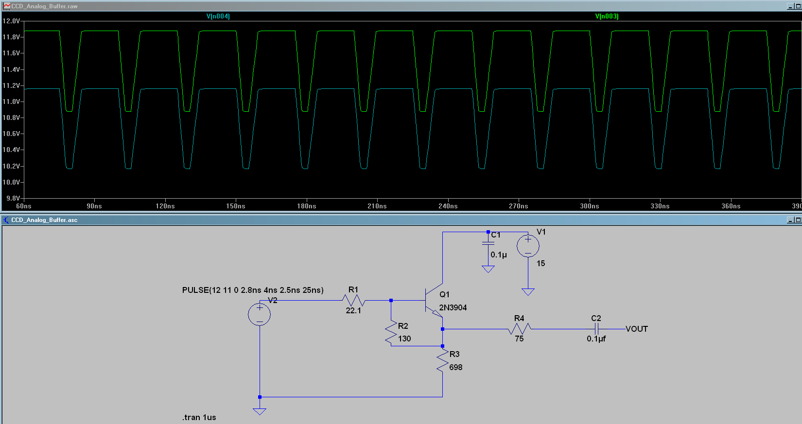

ich habe vor meinem ADC die angehängte Schaltung als Buffer, um den
analogen Signalausgang nicht zu hoch zu belasten.
Die Eingangsspannung hat 12V DC und bricht in 25ns Abständen um etwa 1V
ein. Dieser Abfall alle 25ns ist mein Analogwert, den ich digitalisiere.
Nun habe ich zwei dieser Buffer auf meiner Platine und wollte mich über
die Temperaturabhängigkeit informieren. Denn mit steigender Temperatur
ändert die sich sonst konstante Differenz. Könnte sie aus diesen beiden
Buffern resultieren?
Ich habe ja hier einen Emitterfolger verbaut. Die Emitterspannung folgt
der Basisspannung mit einem Verstärkungsfaktor von etwas kleiner als 1.
Kann man ja auch gut in der Simulation sehen.
Nun wollte ich fragen, ob durch die Stromgegenkopplung die
Temperatureinflüsse ausreichend genau ausgeregelt werden?
Welche Funktion und welchen Einfluss hat eigentlich R2 mit seinen 130
Ohm?
Nach der Simulation hat er einen Einfluss auf die Differenz von Eingang
und Ausgang, aber keinen auf den Verlauf der Kurven.
Höhere Temperatur bedeutet ja einen höheren Kollektor-Emitter-Strom.
Dadurch steigt die Spannung am Emitter an. Verringert sich dadurch die
Basis-Emitterspannung und dadurch wird der Kolekktorstromerhöhung
entgegengewirkt?
Dürften danach also beide Buffer immer die gleichen Resultate liefern?
Die Schaltung wurde schon hier diskutiert:
Beitrag "Buffer-/Treiberschaltung für Analogsignal"
Da der Thread aber schon etwas älter ist und das Problem ein anderes,
habe ich mich für einen Neuen entschieden.
Vielen Dank!
Andi

Ich sehe da ein C vorm ADC-Eingang.
Braucht der kein definiertes Ausgangspotential?
Muss ja ein toller ADC sein, der diese kurzen 10 ns - Pulse
in ihrem Verlauf erfasst. Taktrate im GHz-Bereich?
Ansonsten dürfte die temperaturbedingte Änderung der BE-Spannung
(DC-Pegel - scheint ja uninteressant zu sein) nur eine um
Größenordnungen kleinere Änderung der Pulsamplitude (Spitze-
Spitze-Wert) hervorrufen.
Gruß Ralli
OP #2012409
Der ADC tastet an zwei Punkten ab.
Einmal oben und einmal im Minimum der Senken.
Es gibt also zwei Abtastzeitpunkte mit je 25ns Abstand :)
Die genaue Funktion von dem 130 Ohm würde mich noch interesieren...
Vielen Dank!
Andi
#2012649
Bis jetzt sehe ich keine temperaturkompensierende Wirkung des 130Ohm Rs.
soll das ein Analogpuffer sein?
Ich kann mir höchstens vorstellen, daß er die Basis wieder schnell
freiräumen soll, wenn er mal in die Sättigung geraden sein sollte.
Kannst Du nicht die Temperaturabhängigkeit simulieren?
Gast #2014404
Andreas B. schrieb:
> Die Temperaturbahängig simulieren wäre eine Idee, nur geht das mit
> LTSpice? Habe da bisher noch keinen Anhaltspunkt gefunden, dass das
> gehen soll.
.STEP TEMP <min> <max> <step>
Wenn du wirklich kapazitiv an den ADC koppelst (warum?), dann ist der
DC-Shift deines Impedanzwandlers egal. Du müsstest simulieren, wie stark
sich die Impulshöhe über die Temperatur ändert und überprüfen, ob du
deine Anforderungen (welche sind das?) erfüllst.
OP #2014509
diese Befehlszeile habe ich auch gefunden, nur habe ich keine Ahnung, wo
ich die bei den Simulationsparametern eintragen kann. Habe bisher nur
mit dem cmd Fenster gearbeitet, wo ich Simulationsdauer und sowas
einstelle. Kopiere ich den Befehl einfach unten rein, meckert das
Programm rum.
Ich muss tatsächlich untersuchen, wie sich die Amplitude der Impulse
ändert, denn die entsprechen meinem Analogwert.
Kapazitiv muss ich koppeln, da der ADC den hohen 12V DC nicht abkann und
nur die Impulse wichtig sind. Der ADC hat eine DC Restore Funktion, wo
er sich das benötigte DC-Level selber aufschaltet.
Ich habe halt die Vermutung, dass sich durch die Temperatur die Größe
der Impulse ändert. Nun muss ich klären, ob diese durch den Buffer
verursacht werden können, oder sie Quelle, oder vielleicht sogar der ADC
selber, Schuld daran sind.
Vielen Dank!
