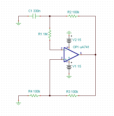

ich dachte bisher dass reale Operationsverstärker einen Leckstrom am
(nicht)invertierenden Eingang aufweisen der "in" den
Operationsverstärker fließt.
Ist es auch andersrum denkbar?
Hintergrund ist eine astabile Kippstufe (siehe Bild) deren Frequenz bei
Erhöhung des Eingangswiderstandes am invertierenden Eingang des OPV im
1Megaohm gesunken ist.
Eigentlich habe ich erwartet, dass bei Erhöhung des Eingangswiderstandes
ein geringere Leckstrom in den OPV fließt, der Kondensator damit
schneller geladen wird und die Frequenz dadurch steigt.
Umgekehrtes war der Fall. (aus 12Hz wurden 6Hz)
Totaler Blödsinn oder denkbar?
Mess/Schaltungsfehler sind aber nicht ausgeschlossen.
Das macht auch Sinn, wenn überhaupt kein Strom in die OPamp-Eingänge
hinein- oder herausfließt!

Gut denk' selber ein bisschen nach: Wird der C wirklich nur geladen und
nicht auch entladen? Welche Auswirkungen hat ein konstanter Strom der in
(oder aus) den C fließt, auf die Lade- und Entladezeiten? Wird die
Auswirkung auf die Periodendauer (Summe der Lade- und Entladezeiten)
groß oder vernachlässigbar sein?
Welche Bauteile bestimmen (bei idealem OPV) die Frequenz? Könnte der
Eingangswiderstand des realen OPVs einen Einfluss darauf haben?

Also eigentlich habe ich das schon alles nachvollzogen.
Mit Ua = Versorgungsspannung von +/-15V (abzüglich 1-2V) bestimmt der
Spannungsteiler über den nichtinvertierenden Eingang (R2,R3) letzendlich
den Umschaltpunkt bzw. somit die maximale Kondensatorspannung.
Die Dauer bis zum Erreichen dieser Spannung ist bekanntlich vom Strom
abgängig.
Bei idealer Betrachtung hat ein zusätlicher Eingangswiderstand am
invertierednen Eingang keinerlei Auswirkung auf die Schaltung.
Bei nichtidealer Betrachtung ist klar dass ein - nun kleinere -
Leckstrom fließt und der sich nun auch auf die Lade/Entladezeit des
Kondensators auswirkt.
Nur war es halt andersrum als erwartet. Was entweder eine falsches
Messen/Aufbauen der Schaltung bedeutet oder einen Leckstrom aus dem OPV
heraus.
Bei den Gruppenversuchen bin ich nur nie ganz sicher ob nicht vielleicht
wieder jemand am Oszi rumgespielt hat oder an der Schaltung rumgespielt
hat  weswegen ich meinen Messdaten nie zu 100% trauen kann ;-)

Schade, du denkst immer noch in die falsche Richtung...
Klar, das Verhältnis von R2 zu R3 bestimmt die Schaltpunkte und damit
auch die Frequenz. Ist es aber nicht viel augenscheinlicher, dass das
Produkt von C1*R1 die Frequenz bestimmt? Und dass bei Verwendung eines
realen OPV dessen Eingangswiderstand unmittelbaren Einfluß auf diese
Zeitkonstante hat?
Denk nocheinmal zurück: Welchen Wert hatte R1? Ein paar kOhm oder lag er
nicht doch in der Größenordnung des OPV-Eingangswiderstandes?
Gast #2011700
>wie meinst du das? Ironisch?
Diesmal nicht.
Wenn R1 größer wird, dauert es ja länger, C1 umzuladen. Also nimmt die
Periodendauer zu und folglich die Frequenz ab. Alles so, wie es sein
soll.
Der Leckstrom hängt unter auch davon ab, wie groß der
Spannungsunterschied zwischen den beiden OP-Eingängen ist. Wenn die
Spannung am invertierenden Eingang niedriger als am nicht-invertierende
Eingang ist, dann wird der Leckstrom aus dem invertierenden Eingangs
herausfließen. Bei einer höheren Spannung genau umgekehrt.
Der Strom am invertierenden OP-Eingang fließt also immer in die gleiche
Richtung wie der Strom durch R1, der Kondensator wird dadurch also
schneller ge- oder entladen. Mit dem Reihenwiderstand schwingt es dann
langsamer.

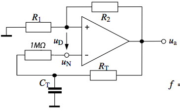

Ich glaube ja irgendwas is hier nicht ganz klar geworden.
Vielleicht habe ich mich auch nicht ganz klar ausgedrückt, aber
"eingangswiderstand" meinte ich halt wörtlich.
Nochmal zwei Bilder ... die Widerstände haben andere Bezeichungen, aber
damit kommt ihr wohl klar.
Und jetzt nochmal was ich meinte: Theoretisch ist zwischen den beiden
Schaltungen ja kein Unterschied. Praktisch ja scheinbar halt schon.
Gast #2012319
Das hat aber nichts mit "dem Eingangswiderstand des OPamp" zu tun. Was
du meinst ist "ein zusätzlicher 1M Widerstand in Serie zum "-" Eingang
des OPamp".
Also, in der Simulation ändert sich mit dem eingefügten 1M Widerstand
die Periode nur sehr sehr wenig, das Tastverhältnis aber schon recht
deutlich, je nach Eingangsstrom.

>Du kannst davon ausgehen, dass der Leckstrom in der Simulation nicht der
>realität entspricht, vor allem, wenn du den genauen Typ des OPV gart
>nicht kennst. Die Simulationsmodelle sind hier in der Regel sehr
>ungenau.
In TINA kann ich den Eingangsstrom einstellen. Außerdem folgt die dabei
beobachtete Tastverhältnis-Empfindlichkeit schon dem gesunden
Menschenverstand: Je größer der Eingangsstrom, um so unterschiedlicher
die Auf- und Entladezeiten des Cap.
Gast #2016069
> In TINA kann ich den Eingangsstrom einstellen...
Aber genau das ist das Problem. Wenn du den Strom auf irgend etwas
einstellt, dann ist das vermutlich ein konstanter Bias-Strom; ich kenn
mich mit TINA nicht aus.
Hier wird die OPV-Eingangsstufe aber stark übersteuert, so dass der
Eingangsstrom nicht mehr konstant ist, sondern abhängig von der
Eingangsspannung. Dieser Fall wird in einem einfachen Simulationsmodell
nicht berücksichtigt. Deshalb verhält sich der reale OPV anders als
deine Simulation.
>deine Simulation.
Das ist zweifelos richtig. Aber dennoch wird sich dadurch die
Stromrichtung des Eingangsstroms ja wohl nicht ändern, der Effekt auf
das Tastverhältnis also bestehen bleiben.

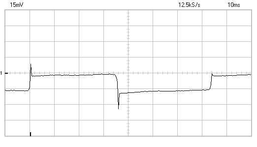

Ich habe jetzt mal die Schaltung 741biflop.PNG zusammengesteckt und über
Der Massepin des Tastkopfes liegt dabei am kondensatorseitigen Ende des
1M Widerstands. Wie man sieht, fließt in der zweiten Hälfte der Periode
der zu erwartende "Input Bias" Strom von rund 18nA in den "-" Eingang
des 741 hinein.
In der ersten Hälfte, in der also der Zenerleckstrom aus dem "-" Eingang
des 741 herausfließen und einen positiven Spannungsabfall am 1M
Widerstand versursachen sollte, bleibt die Spannung aber negativ. Eine
Umkehrung der Stromrichtung des "Input Bias" Strom findet bei mir also
nicht statt.

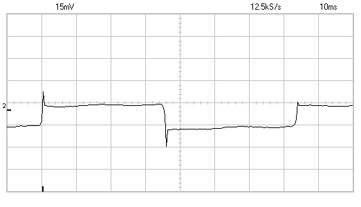

Gast #2019896
>Am linken Bildschirmrand ist so ein kleiner schwarzer Balken bei ca. -4
>mV. Ist das die Null-Linie oder die Triggerschwelle?
Das ist die Triggerschwelle, weil ich nicht gerade auf den
Umschaltstörspike triggern wollte, sondern lieber auf die Flanke des
Rechtecks. Deswegen habe ich die Triggerschwelle ein wenig
heruntergezogen. Die "2" steht für den zweiten Kanal (PCS500 von
Velleman).
>Was für einen Tastkopf hast Du dafür verwendet? Beim 1:1 Tastkopf hat
>man 1 MOhm Impedanz, so dass der Strom nicht 18nA, sondern etwa doppelt
>so groß ist. Aber darum geht es hier eigentlich gar nicht...
Du hast Recht. In der Eile habe ich das übersehen. Es sind in
Wirklichkeit also rund 36nA.
Im Anhang findest du ein Scope-Plot mit der Triggerschwelle 0V. ->
>Gut, dann brauch ich die Messung nicht mehr machen.
Doch, doch. Vielleicht zeigt eine anderer OPamp als der 741 ja ein
anderes Verhalten?
