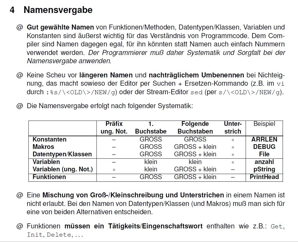

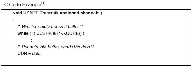

Kleingroß schrieb:
> Danke!
> Habe hier was gefunden >> siehe Bilder
> Im ersten Bild steht:
> Eine Mischung von Groß-/Kleinschreibung und Unterstrichen in einem Namen
> ist
> nicht erlaubt...
> Atmel macht das scheinbar in ihrem Beispielcode!
> Was ist richtig?
Dein erstes Bild zeigt sogar Beispiele für Mischung von Groß- &
Kleinschreibung. Wo kommt das Bild her? Ich denke mal, da gehts um
Konvetionen wie es im folgenden weiter gehen soll.
Gast #2012474
Übrigens, solche Konventionen dienen nur einem: Der besseren Lesbarkeit
des Codes. Rein theoretisch könntest du auch einen 1.000 Zeilen Code nur
in Kleinschreibweise in eine Zeile packen. Viel Spass dann bei der
Fehlersuche oder aber wenn du in einem halben Jahr nochmal
nachvollziehen möchtest, was der Code tut/tat ;)
