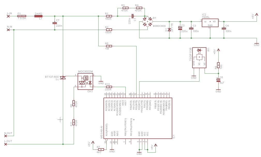

Hallo
Ich habe einen Dimmer Schaltplan erstellt und
würde euch bitten nochmal drüberzuschauen.
Habe bis jetzt noch nix in der richtung gemacht
und bin mir mit dem TRIAC nicht ganz sicher ob
das alles so OK ist. vorallem ob
R6 und R11 richtig dimmensoniert sind.
Ausserdem würde ich gerne wissen:
1)
ob ich den TRIAC auch ohne OK ansteuern kann?
2)
Passt das mit dem Kondensatornetzteil?
Die Schaltung wird ja nicht so viel strom verbrauchen.

Ich wundere mich, dass sich noch keiner über Deine Schaltung her gemacht
hat. Die folgende Liste ist sicherlich unvollständig, aber ich fange
einfach mal an:
- Ich nehme mal an, dass über R5/PD2-Eingang der Nulldurchgang erkannt
werden soll. Das wird meiner Meinung nach dem ATmega8 schnell braten, da
ein 1M Widerstand angesichts der hohen Eingangsimpedanz des ATmega8
nichts bis wenig bewirkt.
- Was willst Du über PD3 lesen? Der TSOP1136 liefert laut Datenblatt ein
demoduliertes Signal, und der PD3-Eingang kann nur digitale Signale
auswerten.

Ja da soll der Nulldurchgang erkannt werden
so solls laut App Note 182 gemacht werden.
> auswerten.
an PD3 wird der RC5 code softwaremäßig eingelesen.
Das ist auch soweit alles OK. und stellt kein problem dar.
Sollte auch während des kurzen "zero interuptes" funktionieren.

-->Phillip: Das mit dem 1Meg_Ohm Widerstand funktioniert. Der Prozessor
hat interne Schutzdioden, darüber wird die Spannung geklemmt.
--> Florian: Sei doch so gut und nimm 2 x 1Meg-Ohm, wenn einer kaputt
geht, schmort es weniger. Außerdem ist in der Regel die
Spannungsfestigkeit von den Widerständen nicht so groß.
Das mit dem Kondensatornetzteil kann so funktionieren. Allerdings finde
ich den C mit 220n (ohne es durchgerechnet zu haben) etwas groß.
Den Triac kannst Du auch ohne den OK zünden, wenn Dein Prozessor
ausreichend Strom am Portpin liefern kann. Schau mal ins Datenblatt von
Deinem Tyristor, was der so zum Zünden an Strom braucht. Wenn das der
Portpin vom Prozessor hergibt, dann brauchst du nur einen einsprechenden
Vorwiderstand. Schau noch mal, ob Du den Triac richtig rum eingebaut
hast....
Schau doch auch mal den Artikel 230V am Portpin an...

@Frankman:
Habe gerade App Note 182 überflogen, und bin erst mal darüber
gestolpert, dass der 1M Widerstand zwischen GND und N in Florians
Schaltung nicht drin ist.
Da sind ja 2 Fälle zu unterscheiden:
1. Über R5 kommen +325V (Spitze), die über die eine Schutzdiode nach Vcc
abgeleitet werden.
2. Über R5 kommen -325V. die über die andere Schutzdiode nach GND
abgeleitet werden.
In Fall 1 müsste der 7805 die zusätzliche Spannung weg puffern. Ob und
wie gut er das macht, weiß ich nicht.
Fall 2 kann ich gerade nicht nachvollziehen. Irgendwie fehlt mir das
gemeinsame Potential.
Gast #2012026
Fast alle Portpins (aussser z.B. Reset) haben Schutzdioden gegen VCC und
gegen GND. Laut App-Note bzw. Datenblatt können durch diese bis ca. 0.5
mA Strom fließen ohne Schaden zu nehmen. Daher ist es überhaupt kein
Problem +-300V über einen 1M Widerstand daran zu legen, vorausgesetzt
der Widerstand hat die entsprechende Spannungsfestigkeit. Auch der 7805
kommt mit 0.5 mA zurecht ohne kaputt zu gehen ;)

Frankman schrieb:
> Allerdings finde
Ich auch.
Der wird den dann aber auch zünden, wenn die Lampe aus sein soll.
Die Masse des Controllers wechselt zwischen N und L !
Ob da nun 5V mehr oder weniger sind, ist dem T1 egal. Also: OK1 ist
notwendig!
Den brauchst Du nicht. Wenn N negativ ist, ist N sowieso mit GND
verbunden, wenn N positiv ist, ist er nur eine Last zwischen L und N.
Der Strom wird schon vorherverbraten - das sind 300uA - die Frist der
ATmega
Da liegt das was nach dem Kondensator von L übrig bleibt auf GND ...
Ich sehe eigentlich keine großen Lunker ...
Am uC noch 2 Cs
Evtl. noch eine Mindestlast für die 5V (15k) für den Fall, daß die 300uA
aus L1 zu viel werden.
Das war's
Jobst

Jobst M. schrieb:
> Frankman schrieb:
>> Allerdings finde
> Ich auch.
Ich habe das mit 20mA gerechnet..
Ist wahrscheinlich viel zu großzügig gewesen.
> notwendig!
Das verstehe ich nicht ganz.
Wenn die Lampe aus sein soll kann er doch nicht zünden
wenn ich, ohne OK1, das Gate mit dem portpin auf Masse lege?
Ich hätte eigentlich gedacht das es probleme beim zünden
gibt ohne den OK1 zur ansteuerung.
> Am uC noch 2 Cs
Ja einer am reset stimmt und der andere?
reicht C4 nicht für VCC?

Florian Rub. schrieb:
> Jobst M. schrieb:
>> Frankman schrieb:
>>> Allerdings finde
>> Ich auch.
Ich denke, mit 5mA kommst Du locker hin. Davon verbrät die LED in OK1
das meiste.
>> notwendig!
Ich habe doch geschrieben: OK1 ist notwendig.
>> Am uC noch 2 Cs
Am Reset kannst Du zusätzlich. Ich meinte 2 Stück direkt an den
Anschlussbeinchen zur Spannungsversorgung des uC.
nein.
Jobst
Warum trennst du den TRIAC mit Optokoppler vom uC,
wenn du den uC per Kondensatornetzteil
nicht galvanisch vom Netz isolierst ?
Ist doch widersinnig.
ENTWEDER auch ein ordentlicher Trafo,
ODER den TRIAC direkt ansprechen.
SO sieht ein ordentlich netzgetrettenr Dimmer aus,
auch inklsusive Snubber damit die TRIACS überleben und Drosseln
damit nicht der Radioempfang der Nachbarn gestört wird
http://www.unmuth.de/pdf/doku_dimmer.pdf
und SO
http://www2.renesas.eu/_pdf/U16498EE1V1AN00.PDF
funktioniert's mit Kondensatornetzteil ohne galavnische Trennung.
P.S.: R6 und R11 sind idn der Grösse nicht nötig einer mit 330 Ohm wäre
üblicher. Für 0.5A braucht es aber auch galvanisch getrennt nicht so
einen dicken TRIAC, ein Optokoppler alleine täte es schon wie S201-D02
#2012335
Trotzdem haben sie nicht selbes Potenzial.
Welche Spannung hast Du zwischen Gate und GND, wenn an L gerade +300V
liegen?
Das würde bedeuten, daß er seine Stromversorgung umbauen muss.
Kann er machen, muss er aber nicht.
Jobst
OP #2013387
@Jobst
war auch nur eine verständnis frage weil ich
das [Ob da nun 5V mehr oder weniger sind ...] nicht
verstanden habe.
L1 und C1 sind zum entstören drin.
Geht das auch so mit der Stromkompensierte Drossel
wie im Anhang oder ist eine Ringkerndrossel besser?
Anders gefragt:
Wie würde ein ordentlicher Snubber aussehen?
> Steht alles ausführlich in den verlinken Dokumenten.
> Ich hab nicht vor sie dir wortweise vorzulesen.
Brauchst du auch nicht, denn wenn du sie durchließt wirst du
nix "ausführliches" finden. Korrigier mich wenn ich was
übersehen habe.
ind der doku_dimmer:
Die Spule L1, der Kondensator C1 und der Widerstand R2 filtern die
Spannung am Triac,damit dieser keine Fehler aufgrund von
Spannungsschwankungen im Netz macht.
und die AppNote erwähnt das es "Standard and Snubberless" TRIAC's gibt.
Und mit dem Artikel über Snubber kann ich mir
auch nicht beantworten ob ich mit dieser getrennten
Spule den Radioempfang der Nachbarn sicherstelle ;)

> ob das auch mit einer Stromkompensierten Drossel funktioniert
Nein.
Es funktioniert mit einer Drossel, irgendwo im Stromkreis, aber eien
Stromkompensierte Drossel ist ja genau das Prinzip des sich gegenseitig
aufhebens.
Der Snummber (RC am TRIAC) verhindert ein zu schnelles Ansteigen der
Spannung am TRIAC z.B. wenn der Stecker in der Steckdose kommt und
dessen versehentliches Zünden durch zu hohen Du/Dt obwohl er keinen
Gate-Steuerimpuls bekam.
Die Drossel verhindert zu schnelle Stromänderung (Stromanstieg) im
Moment wo der TRAIC zündet, damit dieser Stromansteig nicht als
Hochfrequenzimpuls irgendwas stört, dazu muss die Spule als Induktivität
im Stromkreis wirken (bei Elektromotoren im Stromkreis übernimmt das
dessen Wicklungsinduktivität).
Eine stromkompensierende Drossel hat genau diese Induktivität nicht.
Ob pro Dimmerkanal eine Spule oder eine Spule zusammen für alle ist aus
Sicht der Stromänderung egal, aber eine Spule für alle zusammen führt zu
schneller SPANNUNGSänderung am anderen TRIAC, kann also zu dessen
Fehlzündung führen.
