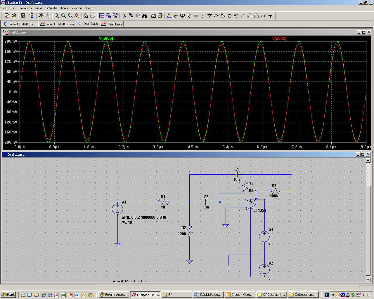

ich möchte gern ein 1MHz Bandpass bauen  und habe erstmal die Schaltung
in LTSPice simuliert. Es scheint ein richtiges Signal am Ausgang zu
sehen, zumindest von der Form her. Die Amplitude liegt aber noch etwas
drunter. Könntet ihr mir vielleicht sagen woran es liegt?
Vielen herzlichen Dank schon einmal für eure Hilfe!

Schau 'mal in das Datenblatt. Wie groß ist die GBW? Wie groß ist die
Verstärkung des OPV bei 1MHz noch? 3? Und ist 3 größer oder kleiner als
100*G*f0*Q?

1) R3 habe ich bei solchen Filtern noch nie gesehen. Was ist dessen
Zweck?
2) Ich hab' gerade keinen Tietze-Schenk da und Webseiten traue ich
nicht. Laut http://focus.ti.com/lit/ml/sloa088/sloa088.pdf hätte dein
Design: f0=56kHz, -A0=5000 und Q=175
Du wärst demnach i) bei 1MHz weit weg von der Mittenfrequenz (mach doch
einfach einmal eine AC-Analyse!) und ii) würdest du einen OPV mit
GBW=87500GHz benötigen...
