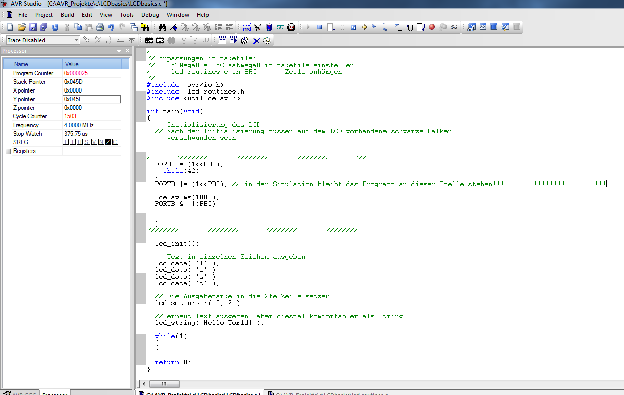

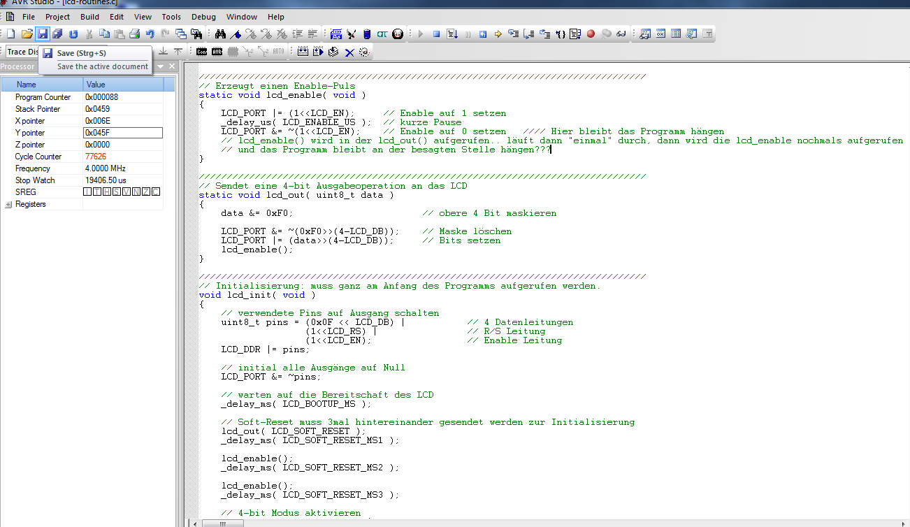

von Olli R. (downunderthunder42)
Ich habe jetzt das Ganze mit AVR-Studio simuliert.
Dabei habe ich festgestellt, dass das Programm an einer bestimmten
Stelle in
der Funktion lcd_enable() nicht mehr weiterläuft siehe angehängtes Bild
(bild2.png).
Um dem Problem auf den Grund zu gehen, habe ich auch noch mal eine kurze
while-schleife eingefügt.
Der Rest des Programm wird dann nie ausgeführt.
Also in dieser While-SChleife möchte ich eine LED an PORTB blinken
lassen.
Leider bleibt dann aber das Programm schon bei dem Befehl "PORTB |=
(1<<PB0)"
hängen.
Wodran kann das liegen?
Also normal ist das nicht?
von Karl H. (kbuchegg)
Eventuell daran, dass
  while( 42 )
eine Endlosschleife ist, die nie verlassen werden kann, weil 42 immer
als TRUE gewertet wird?
Karl heinz Buchegger schrieb:
>   while( 42 )
Falls das nicht klar war:
Das war eine rhetorische Frage, du hast dir dein Programm mit einer
Endlosschleife lahm gelegt.
Wenn du nicht noch irgendwo eine Endlosschleife eingebaut hast, dann
hilft dir hier der Simulator nichts. Das ganze ist entweder ein
Timingproblem oder es werden die falschen Bytes zum LCD übertragen.
Beides kannst du aber mit dem Simulator nicht vernünftig abtesten.
> Stelle in der Funktion lcd_enable() nicht mehr weiterläuft siehe
> angehängtes Bild
Ich bin überzeugt davon, dass das Programm an dieser Stelle weiterlaufen
würde. Nur dauert es eben seine Zeit bis der Simulator die Warteschleife
für die µs abgearbeitet hat.

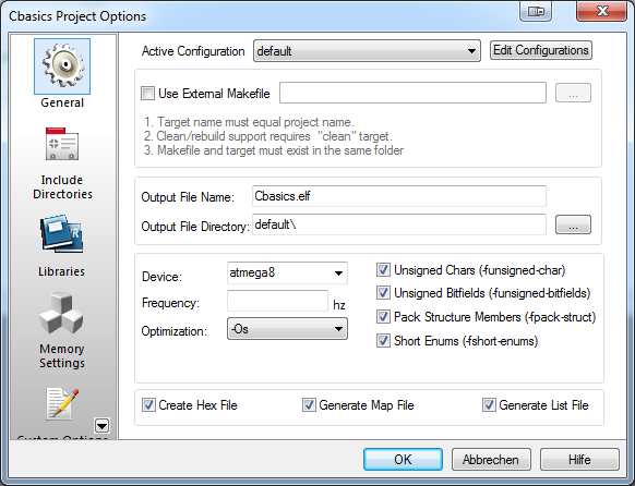

Ok ich füge hier mal das Ganze als rar angefügt.
Also ich habe nun die Befürchtung, dass es am Makefile liegt:
--> ich nutze die Standardeinstellungen von AVR-Studio
Die Einstellungen habe hier als Bild angefügt.
Ich verwende den ATmega8:
>// Anpassungen im makefile:
>//    ATMega8 => MCU=atmega8 im makefile einstellen
>//    lcd-routines.c in SRC = ... Zeile anhängen
was hat das mit dem SRC = ... da auf sich.
muss wirklich ein eigenes "makefile" verwenden?
von holger (Gast)
Deine Daten erzeugen eine Datei LCDbasics.elf.
Passt also nicht zu deinem Bild oben.
Nein.
Olli R. schrieb:
> Dennoch bleibt das Programm in der Simulation bei der Anweisung stehen.
Nochmal. Sie steht nicht.
Der Simulator simuliert die _delay_ms(500) durch.
Ja, das kann schon ein paar Minuten dauern!
Auch kann man mit einem F10 nicht sinnvoll über einen _delay_ms
drübersteppen. Mach dir in die Zeile danach einen Breakpoint und lass
den Simulator mit F5 laufen. Du wirst sehen nach einiger Zeit meldet
sich der Simulator von dort.

Wenn du selber nichts findest, mach mal
* Photo der Verschaltung.
  Aber so, dass man die Verschaltung hier nachvollziehen kann!
* aktuelle Fusebit Einstellung auslesen und hier posten (Screen Shot)
* komplettes Projekt, so wie du es brennst, hier posten
