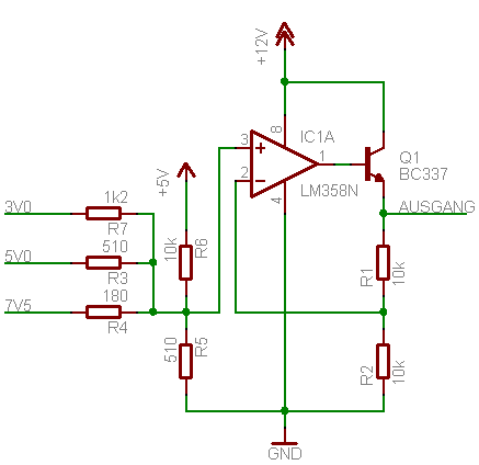

Hi...
Ich möchte mit einem µC 4 Spannungen durchschalten 0,5V - 3V - 5V -
7,5V, ich habe eine 12V Quelle und 4x BC547 die mit 10K an der Base mit
dem µC verbunden sind. Der µC ist schon fertig programmiert. Jetzt meine

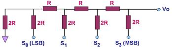

frage wie bekomme ich die unterschiedlichen Spannungen erzeugt, wie muss
ich die restliche Schaltung aufbauen? Vieleicht ein R/2R-Netzwerk :-S
aber wie genau dann mit den Transistoren beschalten? Die Spannungen
müssen nicht genau die Werte haben +-0,3V sind ok.
Ich danke euch im voraus...

Schön, aber deine Beschreibung ist noch sehr doppeldeutig. Willst du
diese verschiedenen Spannungen auf ein Signal schalten oder jeweils eine
Spannung auf ein Sognal, also in Summe vier Ausgänge?
Könnte man mit einem/vier LM317 machen, einfach den Spannugsteiler per
Transistor umschalten.

Gast #2013679
Warum kann man sich nicht die Transistoren sparen und direkt an den
Portpin einen Spannungsteiler hängen. Anschließend wird die Spannung von
einem Power-OP verstärkt?
Keine Ahnung ob das funktioniert. Mich würde mal die Meinung von Anderen
interessieren (Gründe dafür/dagegen)
