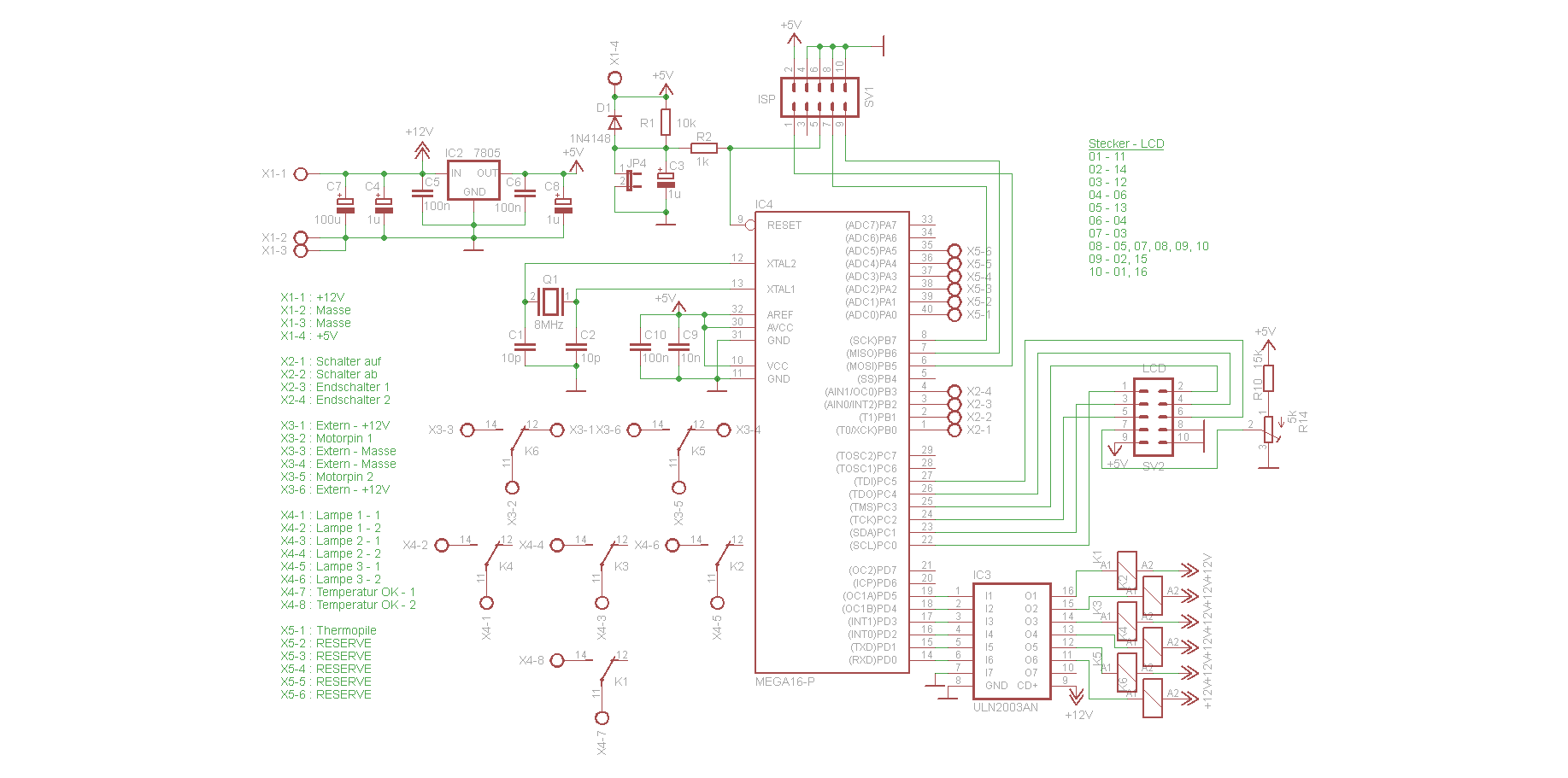

Hallo!
Ich verwende  ein 4x20 Zeichen LCD mit HD44780-Controllerchip und
4Bit-Datenübertragung. Angesteuert wird es über einen ATMega8.
Prinzipiell funktioniert die komplette Schaltung und die Ansteuerung des
Displays auch einwandfrei, alles wird zu Beginn richtig angezeigt (Text,
Variablen, usw.).
Nach einiger Zeit werden aber am Display immer wieder mal komische
Zeichen anstatt dem richtigen Text angezeigt und manchmal "stürzt" es
dann auch ab (Es werden nur mehr volle Kästchen in der 1. und 3. Zeile
angezeigt, wie wenn es noch nicht initialisiert ist).
Das Datenkabel zwischen ATMega8 und LCD ist ein normales Flachbandkabel.
Ist es vielleicht hier auch empfehlenswert ein geschirmtes Rundkabel zu
verwenden oder ist das mehr vernachlässigbar?
Im Anhang habe ich die essentiellen Programmteile der Ansteuerung des
Displays hinzugefügt, oben die Include-Datei für das LCD und danach die
einzelnen Unterprogramme in der main.c.
Ich hoffe Ihr könnt mir dabei helfen, was der Grund dafür sein kann.
Mfg Koksi

von Koksi (Gast)
Die Kabel sind so um die 30cm lang.

von Wolfgang K. (koksi)
Hab die Initialisierungsroutine von einem Beispielprogramm übernommen
und wenn ich das richtig verstanden habe, geht es bei den 3 Befehlen
hintereinander einfach nur darum, eine Art Verzögerung für das Display
einzubauen, da es bei der 4Bit-Initialisierung länger braucht um die
Befehle abzuarbeiten (wenn man das Busy-Flag nicht abfragt).
Es stürzt nur das LCD ab, der µC läuft weiter und hat nichts.
Das LCD verhält sich einmal früher, einmal wieder später, wie wenn es
irgendwie resettet wird oder Ähnliches, da es danach am Display genauso
aussieht, wie beim Einschalten der Spannung...
mfg Koksi
von Karl H. (kbuchegg)
Zeig doch mal den Rest des Programms.
Vielleicht ist es gar nicht das LCD, sondern du hast einen
Programmfehler und in Wirklichkeit resettet der AVR.
Das könntest du testen, wenn du noch irgendwo eine LED anschliessen
kannst.
Die LED schaltest du gleich am Anfang in main() ein und nach der
kompletten Initialisierung vor dem sei wieder aus.
Und dann beobachtest du, ob die LED während des Programmlaufs kommt.
Edit: Ne, Quatsch. Du hast ja die Intialisierungsbalken am LCD. Das LCD
wird definitiv resettet. Nur: Softwaremässig schaffst du das so nicht.
Irgendwas in der Versorgungsspannung? Eventuell mal am LCD einen 10µF
Elko an die Versorungsspannung hängen?
Wackelkontakt irgendwo?
Schlechte Lötstelle?
Hab mal jetzt das gesamte Programm angehängt. Die Programmlogik mit Ein-
und Ausgängen funktioniert und ich steuer da ja auch was an, also der µC
kanns vom Aufhängen oder Resetten schon mal nicht sein, weil sonst würde
der Sollwert auch resettet werden, was es aber nicht tut.
Wackelkontakt und schlechte Lötstelle hab ich schon alles kontrolliert,
das passt alles. Es passiert auch, wenn die ganze Schaltung im
Versuchsaufbau ruhig am Tisch liegt.
Einen Kondi in der Nähe des LCD's hab ich zur Zeit nicht, die Nächsten
liegen bei den Versorgungspins des µC und Ausgangsseitig des 7805 mit
10uF, 1uF und 100nF parallel.
Kann es sein dass eine nebenbeilaufende Leitung in die Datenleitung so
derart reinstört, dass sich das LCD verabschiedet? Es ist eine normale
12V-Leitung, die ein nachgeschaltenes Leistungsrelay mit ein paar 100mA
schaltet (dass beim Ausschalten die Spannungsspitze Schuld ist???).
Oha.
Relais ist immer ein heißer Kandidat.
@ Karl Heinz: Danke für die programmiertechnischen Hilfestellungen!
Werde die char in Zukunft größer machen, ist mir dabei nie etwas
aufgefallen, dürfte im Bezug auf das Glück gehabt haben derweil :)
Über das mit den Ausgängen beschalten hab ich mir nie etwas dabei
gedacht, da ich das gleich am Anfang immer geschrieben hab und dann im
Programm mit den einzelnen Variablen nur mehr gearbeitet habe. Kann
verstehen dass es schwierig zu lesen ist für jemanden, der das Programm
zum ersten Mal liest ;)
Wenn das Problem das Relay ist, wie kann ich dieses Problem dann
ausmertzen? Geschirmte Leitung? Oder was anderes? Die Leitung selber ist
ein paar cm neben der LCD-Datenleitung, ich kann die beiden aber nicht
Hier ist der Schaltplan von dem Aufbau auf der Platine.
Die Schaltung selber ist in einem Metallgehäuse eingebaut.
K5 und K6 sind die beiden Relais, welche das Leistungsrelay schalten.
Die Motorleitungen, welche vom Leistungsrelay weggehen, sind alle
ausserhalb des Metallgehäuses, d.h. keine Motorleitung in der Nähe
(wegen Störung).
Könnt ihr mir was zu meiner Schaltung sagen? Ist sie korrekt und passt
alles oder gibt es Punkte zur Verbesserung (besonders beim LCD)?
mfg
Koksi
