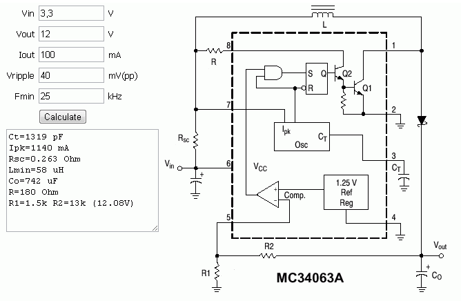

Hallo, wir haben einen 3,3v zu 12v UpStepper geplant. Im Anhang sind die Werte zu sehen. Laut eines Kollegen kommen bei 3,3vIn nur 3vOut heraus. Das wäre zuwenig und riecht auch nicht nach Upstepping. Kann bitte jemand auf das o.g. sehen und uns bitte einen Ansatz für die Fehlerfindung geben? Das einzige, was anders beschaltet wurde: statt des 740µ hat der Kollege nur 220µ gehabt. Hat dann aber später 500µ parallel gelegt. Ergebnis das selbe: 3v. Ich danke Euch sehr!
Ich schreibe die Kommazahlen dort immer mit Punkt, was auch zu leicht abweichenden Ergebnissen führt, da die Nachkommastelle einfach eliminiert wird! Ob das allerdings die (einzige) Ursache der Fehlfkt. ist... Oft ist die Wahl der Spule u./o. Diode falsch!
Schwingt die Schaltung überhaupt? Sieht nach direkter Durchleitung der Eingangsspannung (abzüglich Schottkydiode) zum Ausgang aus.
> Das einzige, was anders beschaltet wurde: statt des 740µ hat der > Kollege nur 220µ gehabt. Hat dann aber später 500µ parallel > gelegt. Ergebnis das selbe: 3v. 1. Man nimmt keine Spulen wie man gerade Bock hat, sondern man berechnet die! 2. Die Verwendung von automatischen Berechnungsseiten, egal ob im Internet oder selbst programmiert ist okay wenn man sowas auch mal selbst von Hand gemacht hat damit einem klar ist worauf da ankommt. 3. Ich haette ein paar Bedenken ob der interne Transistor 100mA/12V bei nur 3v Eingangsspannung schafft. 4. Wenn die Eingangsspannung nur 3V betraegt dann wird es wichtig sich Gedanken um den Widerstand R zu machen. Auch das steht irgendwo im Datenblatt. Allerdings etwas kleingedruckt in einer Fussnote. Einfach abschreiben aus Schaltungen anderer Leute funktioniert dann nicht mehr. Olaf
Ach, Olaf, Du schreibst selbst von einem Blick ins Datenblatt und verfasst dann einen fragwürdigen Pkt. 3... Zzgl. wäre ein Blick in die Application notes sicher nicht verkehrt.
> Ach, Olaf, Du schreibst selbst von einem Blick ins Datenblatt und > verfasst dann einen fragwürdigen Pkt. 3... Ich werde ja hier nicht dafuer bezahlt fuer andere Leute die Datenblaetter durchzurechnen. :-) Aber von 3V nach 12V bei 100mA ist es ja schon ein weiter Weg. Da muss man schonmal drueber nachdenken. > Zzgl. wäre ein Blick in die Application notes sicher nicht verkehrt. Das schadet nie und gerade beim 34063 ist da eigentlich fast jeder Fall vorbildlich vorgerechnet. Lediglich bei 3V Eingangspannung ist es wichtig sich R nochmal genau anzuschauen. Wie schon gesagt, das steht da irgendwo nur in einer kleinen Fussnote. Mit der normalen Beschaltung fuer die 5V nach irgendwas Converter klappt es da nicht mehr richtig. Olaf
Mahlzeit, um mich mal zu Outen, der Kollege bin dann wohl ich. Und der erste Aufbau mit 3V Vout hat sich auch erledigt. Die gewünschten 12V werden erzeugt,das klappt alles, es fehlte der Ct wobei ich halt mehrfach im Internet die Schaltung aufgebaut wurde ohne Ct ... aber gut, ich hab mir jetzt angesehen wie der IC funktioniert. Der Ct ist natürlich nötig weil sonst das C im RC Glied fehlt. Was jetzt noch mehr als verwunderlich ist: Der Wirkungsgrad liegt bei 50%. Ct=798 pF => 820pF Ipk=694 mA Rsc=0.432 Ohm => 0,5 Ohm Lmin=66 uH => 68uH Co=193 uF R=180 Ohm R1=1.5k R2=13k (12.08V) Die restlichen Werte Stimmen soweit, aber ich hab bei 12V und 70mA am Ausgang 3,3V 660mA am Eingang ... Habt ihr Erfahrung darin ob es in der Abschaltzeit der Diode liegen könnte ?

MaWin schrieb: > Mir kommt übrigens R mit 180 Ohm viel zu gross vor, > nimm mal eher 18 Ohm (falls das nicht schon der Fall > ist). Der Endstufentransistor sollte in dieser Schaltung nicht übersättigt werden, sonst steigt dessen Abschaltzeit zu sehr an. Datasheet/AN legt ein Beta von 20 nahe, was mich eher in die Richtung 62 Ohm bringt.
> Ist doch relativ gut. Das hab ich auch so gedacht. Man kann da keine Wunder mehr erwarten. Auch wenn man vielleicht hier und da noch ein bisschen was optimieren kann. Zum Beispiel sollte der Elko am Eingang sehr gut sein. Wenn die Spannung da beim schalten nochmal um 100mV zusammenbricht ist das bei 3V viel schlimmer als bei einem Schaltregler der mit 12V am Eingang arbeitet. > Mir kommt übrigens R mit 180 Ohm viel zu gross vor, > nimm mal eher 18 Ohm (falls das nicht schon der Fall > ist). Das ist ja das was ich schon die ganze Zeit sage. 180Ohm ist der Standardwert der sonst immer genommen wird und selbst wenn er fuer eine bestimmte Anwendung besser sein koennte, es geht trotzdem. Bei 3V muss er aber anders sein. Ich koennte mir auch vorstellen das es ein bisschen vom Hersteller des 34063 abhaengt da man ja bereits an den Grenzen des ICs arbeitet. Ich hab mal einen 3V nach 5V Konverter gebaut da hat die Schaltung mit dem falschen Wert ueberhaubt nicht funktioniert. Olaf
Olaf schrieb: > Das ist ja das was ich schon die ganze Zeit sage. 180Ohm ist der > Standardwert der sonst immer genommen wird und selbst wenn er fuer eine > bestimmte Anwendung besser sein koennte, es geht trotzdem. 180 Ohm => Basisstrom des Schalttransistors = ca. 11mA, entspricht hier einer Verstärkung von ca. 60. Das erhöht den Längsverlust entsprechend. Das Nomad-Sheet rechnet an dieser Stelle dummerweise nicht, sondern setzt fest 180 Ohm ein.
> Datasheet/AN legt ein Beta von 20 nahe, > was mich eher in die Richtung 62 Ohm bringt 1.14A peak, Beta 20 = 57mA Basisstrom 3V- 0.33V (Rsc) - ca. 1V (Ube T bei 1A) - ca. 0.4V (Uce sat T bei 57mA) 1.27V / 0.057A = 22 Ohm, daher sagte ich 18 Ohm. Entscheidend ist, daß ein Transistor der gerade 1A durchlässt, an der Basis nicht 0V hat, sondern eien Ube von ca. 1V (meiste ien halbe Ucesat + Ube von 0.7V)
MaWin schrieb: > 1.14A peak, Beta 20 = 57mA Basisstrom Dort wo er die 50% beklagt waren es Ipk=694 mA. Wobei ich mit 2V über R etwas über den Daumen peilte, du andererseits die 0,33V gleich zweimal abgezogen hast (Vin=3,3V, nicht 3V).

So weiter rumgebaut: Diode http://www.produktinfo.conrad.com/datenblaetter/150000-174999/163457-da-01-en-Dioden_11DQ10.pdf Spule http://www.produktinfo.conrad.com/datenblaetter/525000-549999/535400-da-01-de-Drossel_68UH.pdf Schaltfrequenz auf 50% und 10% probiert: Gleiche Ergebnisse 60Ohm als R => Iin = 700mA und Vout=10V 18 Ohm als R => Iin=800 mA und Vout=9V Elko am Eingang, 100nF / 47my.F beides getestet .. kein Unterschied .. selbst ein gigantischer 10.000 myF ändert nichts. Mir scheint viel mehr als 50% ( gut in bestimmten Kombiantionen komme ich auf bis zu 55% ) Wirkungsgrad ist nicht drin leider
Bei Schottky-Dioden drauf achten, dass die Sperrspannung nicht unnötig hoch ist. Deren Durchlassspannung steigt mit der zulässigen Sperrspannung erheblich an. Die Drossel wiederum sieht mir nicht nach einer Speicherdrossel aus, sondern nach einer Festinduktivität, und es ist zudem ein Maximalstrom von 410mA angegeben. Wenn Schaltfrequenz runter, dann Drossel rauf. Ausserdem bringt das mit einer Drossel nichts, die jedesmal in Sättigung läuft, da dann die Abschaltung per Rsc die Einschaltzeit verkürzt und somit die Schaltfrequenz erhöht.
Die Drossel ist nicht geeignet. Zu geringer Strom und zu hoher Drahtwiderstand.
> Elko am Eingang, 100nF / 47my.F beides getestet .. kein Unterschied .. > selbst ein gigantischer 10.000 myF ändert nichts. Schalte mal lieber 4Stk 47uF parallel. Oh...und natuerlich welche mit kleinen Innenwiderstand. Wenn ich da oben 10000uF lese dann hab ich den Eindruck das ist einfach ein alter Mist aus der Bastelkiste der fuer ein linear geregeltes Netzteil gedacht war. Olaf
> Spule > http://www.produktinfo.conrad.com/datenblaetter/52... Sag mal träumt ihr ? Laut Berechnung und eurer Angabe sollte es eine 68uH Spule sein, laut diesem Datenblatt kann die 410mA, und euer Schaltstrom liegt bei 1.14A. Was soll das ? Wen willst du verarschen ?
Keep cool, MaWin. Dass man nicht jede x-beliebige Drossel passender Induktivität einsetzen kann erschliesst sich nicht jedem Anfänger sofort. So lernt man.
Gott o Gott. Für wie Wahrscheinlich hällst du es, das es aus purer Böswilligkeit geschehen ist. Genau genommen wollte ich eine andere Spule kaufen die ich leider nicht bekommen habe. Ich hab daher kurz entschlossen eine "ähnliche" genommen. Das die nur 410mA abkonnte hab ich tatsächlich übersehen, aber ich hatte bei Leibe nicht vor damit jemand hinters Licht zu führen. Wenn du so gültig wärest würdest noch ein Quantil deiner Zeit opfern, würdest du mir eine Spule nennen können, die ich nachher bei Conrad in Hannover am Tresen bekommen könnte? Nach Möglichkeit kein SMD Bauteil. Vielleicht schaffen wir dann doch noch mehr als 50% Wirkungsgrad.
JKW schrieb: > ich leider nicht bekommen habe. Ich hab daher kurz entschlossen eine > "ähnliche" genommen. Das die nur 410mA abkonnte hab ich tatsächlich > übersehen, Deren 1,4 Ohm allerdings auch. Bei ~1A Spulenstom entsteht so auch ohne Sättigung schon ein mörderischer Verlust, denn die >1V darfst du gegen die Eingangsspannung rechnen. Abzüglich Rsc und Transistor bleiben von der übern Daumen 2,5V übrig, von denen die Spule dann allein durch ihren Widerstand gut 1V verliert. > Nach Möglichkeit kein SMD Bauteil. Weshalb? Nicht alles was SMD heisst braucht eine Lupe. Die o.A. Drossel hat eine Kantenlänge von ~1cm, mit zwei Drähten wird aus der in Nullkommanix ein bedrahtetes Bauteil und mit einen Tropfen Klebstoff wackelt sie auch nicht.

Falk Brunner schrieb: > 447214 - 62 Hmm die würde mir gefallen, ich war allerdings vorhin schon da und hab dann erstmal die SLF10145T-680M1R2-PF geordert. Ich denke der wird in wenigen Tagen da sein. Mal sehen obs damit besser wird. Notfalls verzichten wir auf den StepUp. Gruß JKW
Hey Leute, besten Dank. Mit der richtigen Spule (SLF10145T-680M1R2-PF) hab ich den Wirkungsgrad auf 89% verbessern können. Damit kann man arbeiten. Gruß JKW
