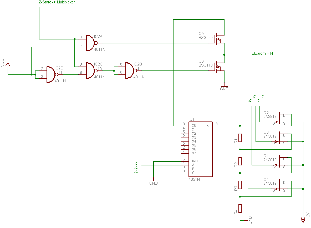

Hi.
Ich hab mal nen schaltplan entworfen. Wie man vielleicht schnell
erkennen kann, hatte ich nicht so wirklich einen plan wie ich des
machen soll. Vor allem mit dem Tri state hab ich meine probleme. Aber
seht selbst ;)
MfG
Könnte das so funktionieren ? Was kann ich verbessern ? Kann ich den Tri
State irgendwie kleiner machen weil so miss uch immer 4 Gates benutzen
und das ist ja nun wirklich nicht platzsparend, wenn ich pro PIN (40
Pin) 4 Gates Brauche.
Wie kann ich eigentlich an den/die entsprechenden Ports einen
oszillator/quarz zuschalten, oder sollte ich den Takt für das zu
programmierende Bauteil vom µC erzeugen (AVR) ?
MfG
Gibt's bei dem Gerät eine Vorgabe, dass alles vollautomatisch
umschaltbar sein muss? Denn um beliebige Pins beschalten zu können,
muss man die ja nicht unbedingt im Betrieb umschalten können.
Schliesslich ist das keine automatische Fertigungsstrasse, oder?
Wenn's also nur darum geht, ziemlich beliebige EEPROMs,MCs und
dergleichen im gleichen Sockel programmieren zu können: einfach einen
Codierstecker daneben plazieren. Der sorgt passend zum EEPROM-Typ
dafür, dass die richtigen Signale am richtigen Pin landen. Reduziert
den Aufwand dramatisch, denn nun braucht's nur noch einen VPP, einen
PGM Pins usw.

Der Dongle/Codierstecker hat noch einen weiteren Vorzug: Wenn dir mal
ein Device unterkommt, dass partout nicht ins Schema passt, dann lässt
sich notwendige Anpassungs-Hardware dort unterbringen.
Den 4051 kannste voll knicken, der ist viel zu hochohmig.
In professionellen Programmern sind Unmengen von Relais und ASICs
drin.
Ich sehe aber heutzutage absolut keinen Sinn darin, noch irgendwelche
uralt-ICs aus der Mottenkiste zu holen.
Heutzutage haben doch die CPLDs und µCs alle JTAG, ISP oder Bootloader,
ein Programmiergerät ist da schlichtweg überflüssig.
