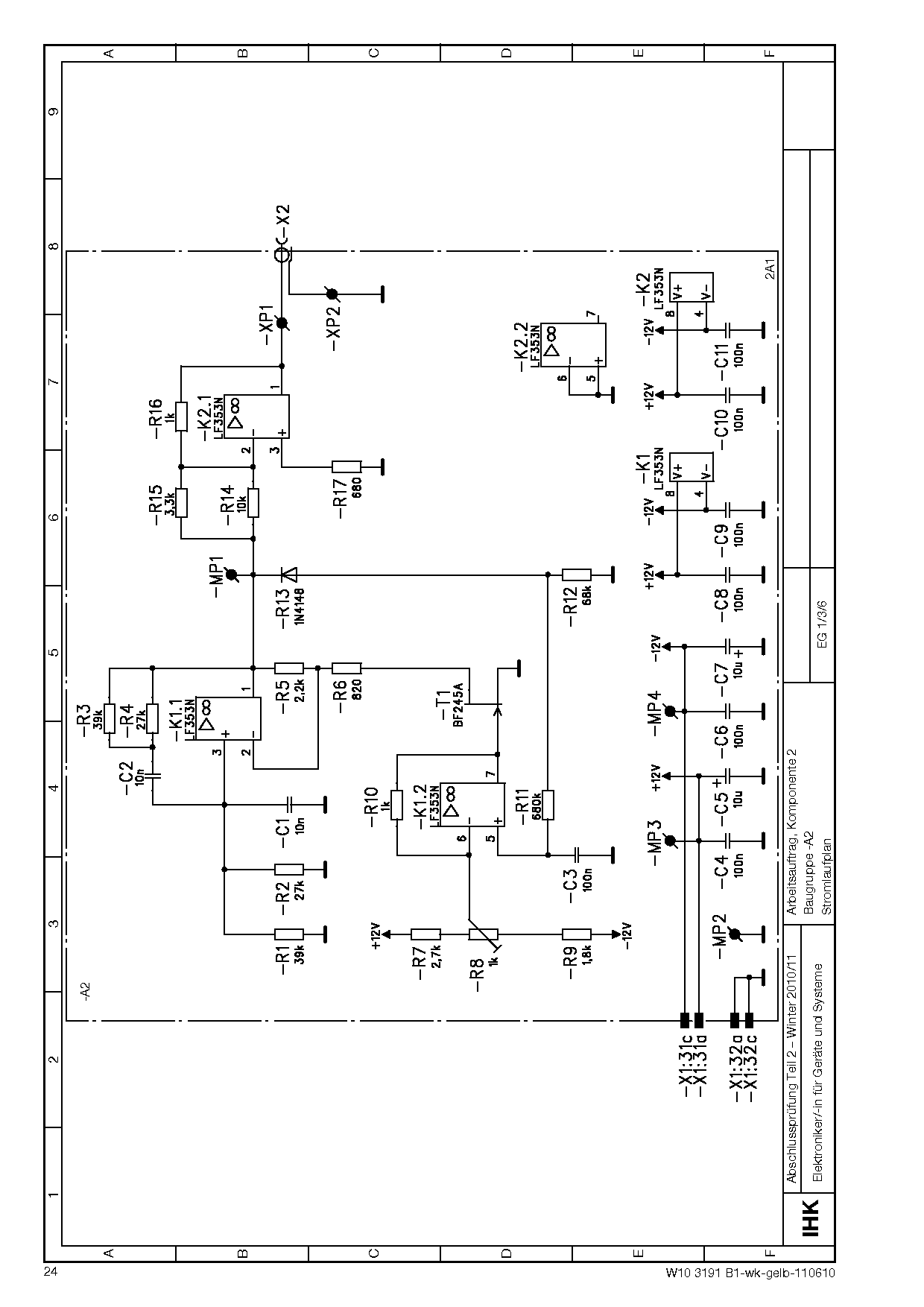

kann mir jemand erklären wie diese Schaltung funktioniert?
Es soll ein Wien-Robinson-Oszillator sein.
Aber ich finde im Netz keine Schaltung die so aussieht!

Diese Schaltung findet doch tausendemale im Netz.
K1.1 ist der eigentliche Oszillator. Die RC beschaltung vom Ausgang zum
+ Eingang bestimmt die Ausgangsfrequenz. Die Ausgangsfrequenz ist die
bei der das RC-Netzwerk  (C1,C2) genau 0 Grad Phasendrehung verursacht.
Wenn die beiden Cs und die beiden Rs gleich sind ist die Frequenz f =
1/2*Pi*R*C
Die Amplitude ist dann genau am 1/3 am + Eingang des OPs. Das heist um
die Schwingbedingung zu erreichen muss der OP eine 3 fache
Spannungsverstaerkung haben. Um die genau einzuhalten fuer
Sinusfoermigen Betrieb ist dort noch eine Regelung vorgesehen mit
R13,K1.2 und T1. Die Stellt die Verstaerkung korrekt ein das der OP
nicht ubersteuert wird.
Waere die Verstaerkung > 3 wuerde der OP an seine Aussteuerungsgrenzen
laufen. Bei einer Verstaerkung < 3 wuerde die Schaltung nicht
anschwingen.

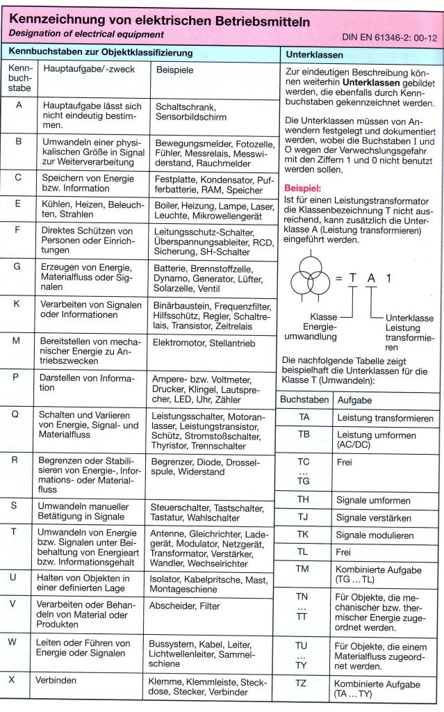

PS. Wer bezeichnet eigentlich Dioden mit R13?

Würde den T1 alleine nicht auch schon reichen für die Schaltung?
Könnte man K1.2 nicht weglassen?  Oder was macht K1.2?
PS: Seit neuer Norm werden Dioden auch mit R gekennzeichnet! <-- Voll
der Quatsch
nein.
nein.
Er ist Bestandteil der Regelschleife (sonst kommt da nämlich irgendwas,
aber kein Sinus raus .-))
> der Quatsch
Yepp.
Der OP ist dein Regelverstaerker. T1 ist nur ein Stellglied.
Denn brauchst du um eine vernueftige Regelung zu erhalten.
Allerdings kommt mit die Verstaerkung mit R10 = 1K etwas klein vor.
Normalerweise sitzt an der Stelle ein RC Glied die das ganze zum PI
Regler macht.
> der Quatsch
Das koennen sich auch nur Normenfuzzis ausdenken die nichts zu tun
haben.
Genauso wie einen OP mit K1 zu bezeichnen. Oder arbeiten die noch
mechanisch als Relais?
