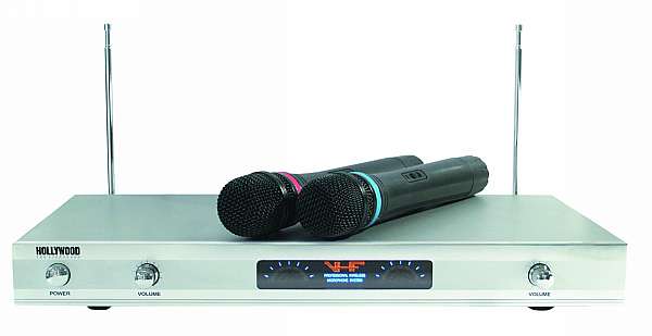

ich habe vom Flohmarkt einen Funkmikrophon-empfänger wie im Bild.
Die Mikrophone habe ich nicht.
Würde gerne mehr darüber wissen...
Welches sind die Frequenzen?
Gibt es einen Schaltplan?
Finde mit Google leider nur Leute die mir so ein Gerät verkaufen wollen.
Bei den technischen Daten ist immer nur der NF-Frequenzbereich
50-15.000Hz
angegeben, nicht die Sendefrequenzen.

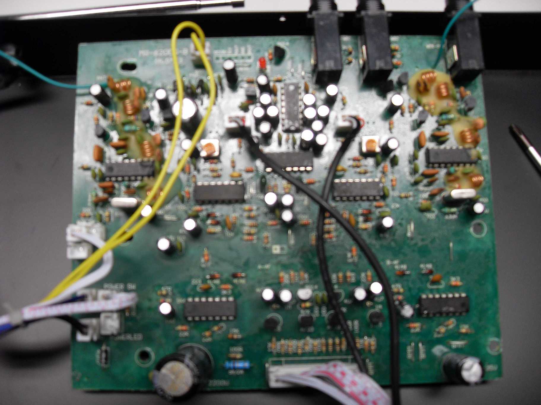

Ach ja, ich habe das Ding geöffnet.
Leider ist das Bild das ich gemacht habe total unscharf.
An den beiden Quarzen habe ich mit dem Oszilloskop 61MHz und 63MHz
gemessen/geschätzt.
Kann das sein?

von sven (Gast)
Hmm,
mein dritter Treffer beim Googeln sagt VHF.
http://www.swissmania.ch/A663363/Funk-Mikrofon_HOLLYWOOD_FM-9040_R_und_TTE,_2x_Mikrofon_und_Empf%C3%A4nger.html
Ist auch an den Spulen erkennbar. Desweiteren ist die Rede von R und TTE
Konformität. Na los den Rest findest Du selber raus, ich hab keine Lust
dazu.

von sven (Gast)
Hmm, also ich hätte er so auf irgendwo zwischen 100 und 200 MHz getippt.
von sven (Gast)
Gewonnen,
ich hab die Bedienungsanleitung gefunden und die sagt: 160 MHz bis 260
MHz.
73

von Singstar (Gast)
So,
ich habe das Gerät nochmal geöffnet.
Dort sind 2 Quarze an jeweils einem IC CD2003GP.
Der erste  Quarz ist mit SR 179.3 beschriftet.
Der zweite Quarz ist mit SR 174.1 beschriftet.
An Pin12 des ersten  IC CD2003GP habe ich 63,3333MHz gemessen
An Pin12 des zweiten IC CD2003GP habe ich 61,6008MHz gemessen
Kleines Rechenbeispiel:
63,3333MHz * 3 +- 10,7 MHz = 200,7MHz und 179,3MHz
61,6000MHz * 3 +- 10,7 MHz = 195,5MHz und 174,1MHz
Bei den Frequenzen 200,7MHz und 195,5MHz ist der Empfänger unenpfindlich
aber bei 179,3MHz und 174,1MHz reichen -60dBm um nahezu rauschfreien
Empfang zu haben.
von Singstar (Gast)
Hier noch ein etwas schärferes Bild der Platine
von Just M. (bithebel)
Das Teil sieht relativ ziemlich billig und analog aus. Moderne
Mikrofonierungsanlagen arbeiten volldigital - was man sofort an den ICs
sehen dürfte. Zudem sind das Schiebeantennen, d.h. es wird kein Wert auf
Anpassung gelegt. Die Platine macht auch keinen hochfrequenten Eindruck.
Auf dem Bild ist ein Quarz mit 179,3 und 174,1 MHz zu sehen, geh damit
mal mit einem RX drauf. Letzteres scheint mir aber gefaehrlich nahe am
2m Behoerdenfunk zu sein, pass auf das du keinen Pestwagen vor die Tuere
kriegst.
