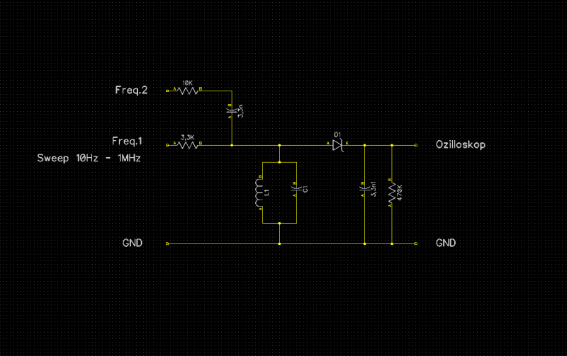

Ich versuche beim Wobbeln einen Frequenzmarker im Oszi einzublenden.
Der ganze Versuch ist rein hobbymässig und rein Interesse halber.
Mein Vorgehen:
Kanal 1 des Frequenzgenerators wobbelt kontinuierlich von 10Hz bis 1MHz.
Den Bereich fahre ich alle 0,6s durch. Beim Start wird jeweils der Oszi
vom Frequenzgenerator getriggert.
Kanal 2 des Frequenzgenerators wird in die Schaltung eingeschleift und
erzeugt den frei einstellbaren Markerpeak.
Dabei stosse ich auf folgende Probleme:
1. Der Marker-Peak ist nur im Bereich der Resonanz des Schwingkreises
gut sichtbar. Weiter weg vom Resonanzbereich wird die Markeramplitude
immer kleiner. Im vorliegenden Fall ist der Peak bei 300 kHz oder 700
kHz bereits nicht mehr zu erkennen. Ist ja auch anhand des
Schaltungsaufbaus klar das F2 ausserhalb der Resonanz schwer gedämft
wird.
2. Die eingescheifte Marker-Frequenz regt bei Annäherung an die
Resonanzfrequenz des Schwingkreises diesen zusätzlich so stark an, dass
die Amplitude der Resonanzspannung erheblich ansteigt.
Frage:
Wie kann man Schaltungstechnisch die obigen Probleme mildern ?
Wie wird sowas eigentlich bei professionellen Geräten gelöst ?
Gruss
Albert
Das Problem besteht aus zwei Teilaspekten, und zwar zum einen der
Bestimmung des Zeitpunktes im Sweep, zu dem der Marker dargestellt
werden soll, und zum anderen der Darstellung des Markers auf dem
Sichtgerät. Das von Dir beschriebene Verfahren ist das älteste und weist
den Dir aufgefallenen Nachteil auf. Bei älteren kommerziellen Meßplätzen
gibt es verschiedene Möglichkeiten:
Wenn wie bei Dir die Markerinformation als Frequenz geliefert wird (der
zweite Generatorausgang), dann kann man einen Teil des zur Anregung des
Meßobjektes bestimmten Signals vor dem Meßbjekt abzweigen und die beiden
Signale einem Frequenzvergleicher (Diskriminator, Mischstufe mit Tiefpaß
und Komparator o.ä.) zuführen. Dessen Ausgangssigal bedient dann z.B.
einen zweiten Y-Kanal des Sichtgerätes (dann gibt es eine Linie mit
einem "Zacken" parallel zu der eigentlichen Meßkurve) oder den Z-Eingang
(dann gibt es einen hellen der dunklen Fleck auf der Meßkurve).
Ein anderes Verfahren leitet die Markerinformatin direkt aus der
"Abstimmspannung" des frequenzvariablen Oszillators ab und spart so den
erwähnten Frequenzvergleicher.
Eine dritte Möglichkeit ist, die X-Ablenkspannung für das Sichtgerät aus
dieser Ablenkspannung zu generieren; dann kann man zum Markerzeitpunkt
den Sweep kurz anhalten und erzeugt auf einem analogen Sichtgerät
dadurch einen hellen Fleck auf der Meßkurve.
Welchen Weg Du wählst, hängt von den Möglichkeiten Deines Generatrs und
Deines Oszilloskops ab.
Du must den Frequenzvergleich  direkt am Generator am besten möglichst
vor dem Ausgangsabschwächer , auf jeden Fall vor dem zu messenden Objekt
plazieren.
Also das Sweepsignal direkt am Ausgang des Sweepers abnehmen.
Mit jedes Volt was du weniger aus dem Sweeper entnimmst, sinkt auch die
Markenamplitude.
Das so erzeugte Markensignal muss hinter dem Messobjekt dem
Oszillografen zugeführt werden, also mit dem Ausgangssignal des
Messobjektes rückwirkungsfrei addiert werden.
So macht es z.B. die R&S Polyskop Swob1 bis Swob5 es. Auch wenn dieses
HF Wobbler sind, Das Prinzip der Markenerzeugung ist mit deiner
identisch.

Das ist wohl nicht zu vermeiden. Zu vermeiden ist aber das man abseits
der
Rsonanzfrequenz gar keine Marken mehr sieht.

Danke für eure Ausführungen.
Eine einfache Frequenzinformation bekomme ich ja wenn ich die Sweep-Zeit
auf das Raster des Bildschirmes skaliere. Leider funktioniert dass nur
bei linearer Wobbelung. Stelle ich Log.-Wobbelung ein geht dieser
einfache Zusammenhang verloren. Mit den Peaks als Frequenzmarker geht
die Frequenzerkennung ja mit beiden Wobbelarten.
Ich werde es mal mit von Mikrowilli beschrieben mit einem Diskriminator
versuchen. Da muss ich jetzt mal googeln (Mein E-Technik Studium ist
schon fast 40 Jahre her :)
