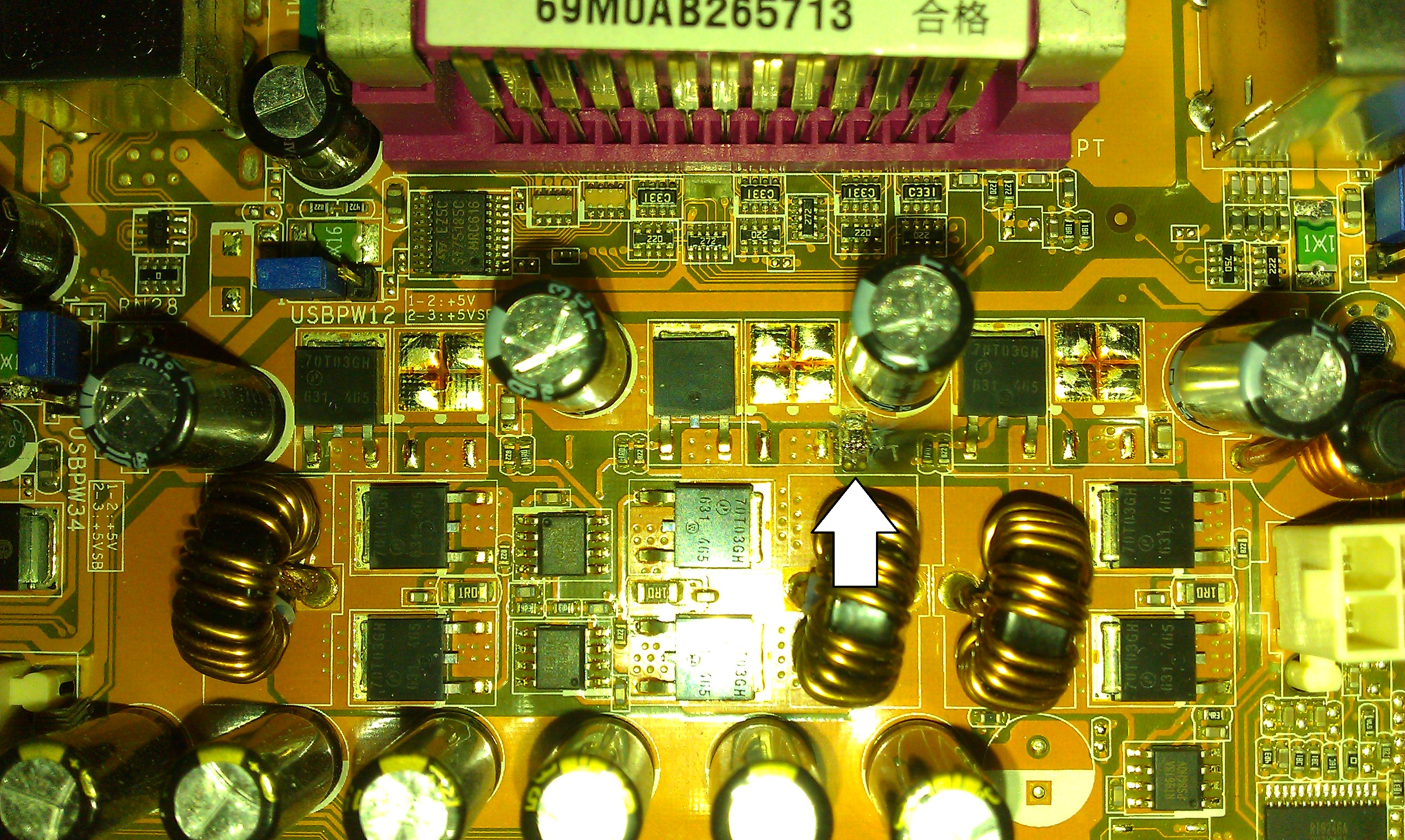

Hi, was sind das für Bauteile auf dem Mainboard (siehe Anhang). Habe gesehen das sowas auf meinem Mainboard kaputt ist. Kann man das wechseln?^^

Sieht nach einem Keramikkondensator aus. Sollte man schon wechseln können, denke ich.

Ich könnte mir vorstellen dass auch das herausfinden des passenden SMD-Kerko nicht ganz einfach wird: - schaltplan wohl nicht zugänglich - steht nix drauf - Bei kaputtem Kerko ist nachmessen ziemlich sinnlos^^ Man könnte höchstens von der Größer her in etwa auf eine Kapazität schließen...

heini schrieb: > Habe gesehen das sowas auf meinem Mainboard kaputt ist Warum schickst du nicht mal ein Foto von deinem Mainboard? Evtl erkennt man da etwas mehr, vor allem gibt es Induktivitäten in 1206 Bauform die ähnlich wie Kerkos aussehen (meistens zwar in grau...)

Also, gesehen habe ich es, da das Teil grau verbrannt und nicht weit davon rußflecken zu sehen sind, die allem Anschein nach, durch den Kelko entstanden sind. -> Kaputt. Warum ich weiß dass das Teil wie oben aussieht? Weil daneben auch so ein Teil ist. heini schrieb: > Also, gesehen habe ich es, da das Teil grau verbrannt und nicht weit > davon rußflecken zu sehen sind, Dann ist das kaputte Teil kein Keramikkondensator gewesen, denn so etwas verbrennt nicht, jedenfalls nicht bei Bedingungen, bei denen der PC noch als solcher erkennbar ist. Mach ein Bild von der betreffenden Stelle und nenne die exakte Typenbezeichnung des Mainboards.
#2017105
Ok. Bild im Anhang Mainboard: ASUS M2N4-SLI Produktdaten: http://www.hardwareschotte.de/hardware/preise/proid_8031009/preis_ASUS+M2N4-SLI
#2017324
Hallo, Du hättest auch den betreffenden Teil aus dem Bild ausschneiden und hochladen können, die größe schreckt viele davon ab sich das bild anzugucken ;-) Zum Thema: So scharf das Bild auch ist: es is nix außer ein Batzen "etwas" zu erkennen. Hast du eine möglichkeit ein genaueres Foto zu machen? Was mir auffällt:Falls sich unter dem Berg "etwas" tatsächlich ein kleines SMD-Teil verbirgt: Da führt ja nur eine Leiterbahn hin, und mir fällt grad recht wenig ein was <2 Pins hat... Könnte auch sein dass das längliche Pad links daneben (das anscheinend auf der Ground-Fläche sitzt) da dazu gehört und das betreffende Bauteil schon entfernt wurde. Anscheinend wurde es recht heiß (schwarze spuren die nach rechts zeigen). Vieleicht wurde es sogar so heiß dass es das Lot geschmolzen hat und abgefallen ist? oO ABER: das sind alles nur Spekulationen. Da bringt nur ein Nahaufnahme-Foto was...

Dein zweites Foto zeigt doch völlig andere Bauteile als das erste. Ich vermute an der Stelle befanden sich zwei Widerstände und ein Kerko (wahrscheinlich die gleichen drei Bauteile wie ein Stück weiter links). Soweit ich das entziffern kann, müsste es sich bei den Widerständen um einen 822 (8.2kΩ) und einen 1R0 handeln. Die Kapazität des Kondensators musst Du selbst herausfinden. Wie bereits angemerkt, sind die Bauteile wahrscheinlich nur als Folge eines anderen Defekts zerstört worden.
#2017346
@-schumi- Das zweite Pad ist unterhalb und geht direkt mit zwei Vias weg. @JUG Die Widerstände sind noch da, links von dem FET (das DPAK-Teil). Da der Aufbau identisch ist mit dem Regler rechts daneben, würde ich versuchen, den Kerko dort auszulöten und die Kapazität zu messen. Auch wenn du da etwas daneben liegst, sollte das nicht viel ausmachen. Könnte aber - wie schon erwähnt - sein, dass da mehr kaputt ist. Einen Kerko hab ich vorher noch nie aus freien Stücken so abbrennen sehen.
#2017353
Nachtrag: Die Beschaltung auf deinem Mainboard sieht der Beispiel-Schaltung im Datenblatt des Schaltreglers (RT9618) sehr ähnlich. Dort wäre an dieser Stelle ein Kondensator mit 3,3nF. Aber dort wo der ist, wird er sich kaum einfach so in Rauch auflösen. Du kannst natürlich versuchen, den zu tauschen (ist ja kein Aufwand) aber versprech dir lieber nicht zu viel Erfolg davon. naja das betroffene teil dürfte der spannungsregler für die CPU sein (Vcore). wenn der beschädigt ist würde ich mir gut überlegen ob ich da nochmal eine funktionsfähige CPU einsetze! was ist das für ein board, lohnt sich das überhaupt? Antwort schreibenBitte melde dich an, um einen Beitrag zu schreiben. |
