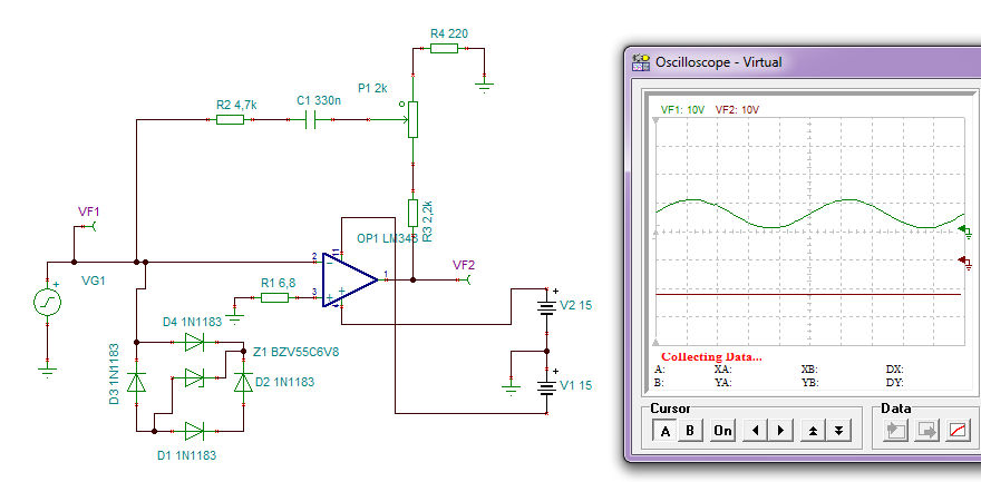

ich arbeite mich gerade durch eine analoge Stromreglerschaltung und
stoße an einigen Stellen immer wieder auf ein Konstrukt aus
Brückengleichrichter mit Zener-Diode.
Im Anhang befindet sich ein kleiner Ausschnitt des Schaltplans.
Meines Wissens ist das ein OPV in Integegrierschaltung. Der
Brückengleichrichter mit Z-Diode stellt eine bipolare
Spannungsbegrenzung dar.
Meine Fragen nun:
Wie beeinflusst dieser Aufbau das Verhalten der Schaltung?
Wird hier nur das Eingangssignal begrenzt, nur das Ausgangssignal, oder
beides?
Oder verursacht der Spannungsbegrenzer ein komplett anderes Verhalten?
MfG
Daniel

OP #2016895
oszi40 schrieb:
> Wenn die Spannung über Graez-Brücke die Z-Diodenspannung erreicht hat,
> könntE eine straffe Gegenkopplung einsetzen
Im Kontext der gesammten Schaltung ergibt das für mich aber keinen Sinn.
Der Ausgang steht für den Duty Cycle einer PWM H-Brücke, am Eingang
kommt die Differenz aus gemessenem Strom und Stromsollwert rein.
Wenn also am Eingang z.B konstant 1V anliegt, würde der Ausgang linear
ins Negative abfallen. Bis zur Zener-Durchbruchsspannung
(+Diodenspannung) wird nichts weiter passieren.
Übersteigt die Spannungsdifferenz vom Ein- zum Ausgang die
Durchbruchsspannung fließt ein Strom. Aber was passiert dann?
Hat es einen Sinn wenn ich nur diesen Bereich der Schaltung simuliere
(in TINA) und am Eingang einen Signalgenerator hänge, oder ist eine OPV
Schaltung am Eingang nötig?

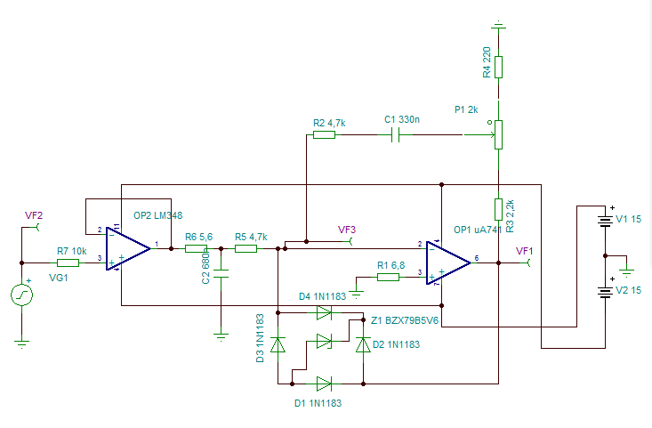

OP #2017475
Ich hab den Impendanzwandler davor auch noch mitsimuliert, die
Strommessung hab ich weggelassen, denn da bräuchte ich noch die ganze
H-Brücke inkl Motor.
Das Verhalten war wirklich ein wenig anders als in meiner ersten
Simulation.
Der Integrierer hat nun sowohl mit als auch ohne der Graetz Brücke das
selbe Verhalten.
Wenn das Eingangssignal vorm Integrierer über der Zener Spannung liegt,
dann wird das Eingangssignal abgeschwächt, der Integrierer ist davon
wenig beeindruckt und macht seine Arbeit mit dem neuen Eingangssignal.
Entferne ich die Rückkopplung der Graetz Brücke, so ändert sich bei
kleinen Frequenzen garnichts.

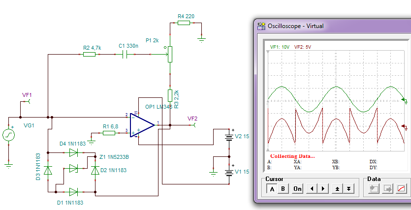

#2017483
Ich widerhole meine Aussage.
Wenn die Spannungsquelle keinen Innenwiderstand von z. B. 1kOhm hat,
dann ist die Simulation unsinnig. Man steuert den -Eingang nicht mit
einer Spannungsquelle an. Das gehört zu den Grundlagen der
Schaltungstechnik.
Hat deine Spannunsgquelle einen im Schaltplan nicht sichtbaren
Innenwiderstand von ein paar kOhm oder nicht?
OP #2017505
In der letzten Schaltung die ich simuliert habe hängt sowohl vorm
Impendanzwandler als auch vorm Integrier ein Widerstand.
Da hast du mich wohl erwischt. In der ersten Simulation hat die
Versorgung einen Innenwiderstand von 0 Ohm. Deswegen sieht die Kurve im
Bild osz2.png ein wenig merkwürdig aus.
Aber als Mechatronik geht das hoffentlich noch durch ;-)
