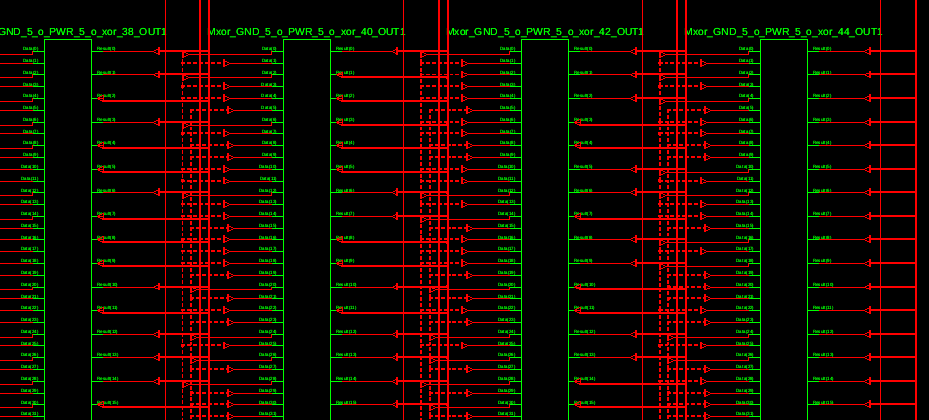

@ Rene die CRC Berechnung bei Dir ist mir zu hoch :-) So ein For schleife habe ich noch nie eingesetzt beim VHDL Code was wird denn daraus erzeugt? Ich dachte immer CRC werden mt der vielen XOR erzeugt. Was hat das mit der Arrayfunktion bei Dir im Quellcode auf ist das ein normaler Block RAM oder ist das RAM aus Logic Elementen?
Johann schrieb: > @ Rene die CRC Berechnung bei Dir ist mir zu hoch :-) > > So ein For schleife habe ich noch nie eingesetzt beim VHDL Code was wird > denn daraus erzeugt? > > Ich dachte immer CRC werden mt der vielen XOR erzeugt. Bei CRC werden die Daten bitweise "eingeschoben". Da der Datenbus 8 bit breit ist, würde die Berechnung 8 Takte benötigen. Da gibt es verschiedene mathematische Lösungen. Logische Verknüpfungen,Tabellen oder andere Lösungswege. > Was hat das mit der Arrayfunktion bei Dir im Quellcode auf ist das ein > normaler Block RAM oder ist das RAM aus Logic Elementen? Blockram Ich habe eine andere Frage was sind das für Blöcke, die im meinem Design auftauchen? Senden geht auch schon im MII Modus.
