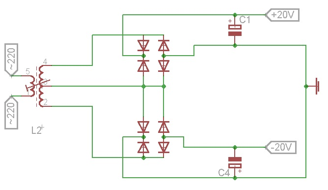

Guten Abend alle zusammen.

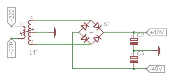

Ich habe hier einen Trafo aus einem Verstaerker und wuerde diesen gerne
benutzen um meine lm3886 Endstufe zu Versorgen.
In der urspruenglichen beschaltung gehen 2 anschluesse an einen
Gleichrichter und die Mittelanzapfung wird als Masse fuer die puffer
elkos genommen.
Ich wuerde jetzt gerne 2 Gleichrichter nehmen, die jeweils zwischen
zwischen einem der Anschluesse und der Mittelanzapfung liegt um die so
nur noch die halbe spannung zu erhalten.
Im orginal liegen ca 80VAC zwischen den beiden aeusseren Anschluessen.
Die Spannung nach der Gleichrichtung liegt bei +-46V im Leerlauf.
Ich habe auch 2 Bilder angehaengt wie ich mir das vorstelle - Ist das
moeglich oder ist das eher totaler Schwachsinn?
Liebe Gruesse Flo

Weniger Spannung geht nur so: 2fache Einweggleichrichtung und keine +/-
Spannung mehr. Du hast dann also nur noch einmal 46V im Leerlauf zur
Verfügung.

von Thomas E. (thomase)
Letzteres. Da sind 2 Kurzschlüsse über jeweils ein Diodenpaar drin.

von Florian O. (simuru)
Vielen Dank fuer die Antworten.
Wie weit kann die Spannung im Leerlauf ca ansteigen? Im Datenblatt des
Verstaerkers waren nach der Gleichrichtung +-34V angegeben, weswegen ich
den Verstaerker vor der Verschrottung retten wollte (Ein alter Pioneer
mit kaputten endtransistoren).
Ein StepDown wandler macht keinen Sinn oder? (nach
einweggleichrichtung).
Schwingungen wuerde ich vermeiden wollen bzw ich fuerchte die
Ripplespannung ^^.
Edit: Ja jetzt sehe ich die kurzschluesse auch - das waer was
geworden...
Die Mittelanzapfung ist einfach ausgefuehrt. Ich kam auf die Idee es so
zu machen weil ich glaubte es so schon gesehen zu haben - nach
nochmaligem nachschauen sehe ich, dass dort ein rkt mit 2
sekundaerwicklungen genutzt wurde.
