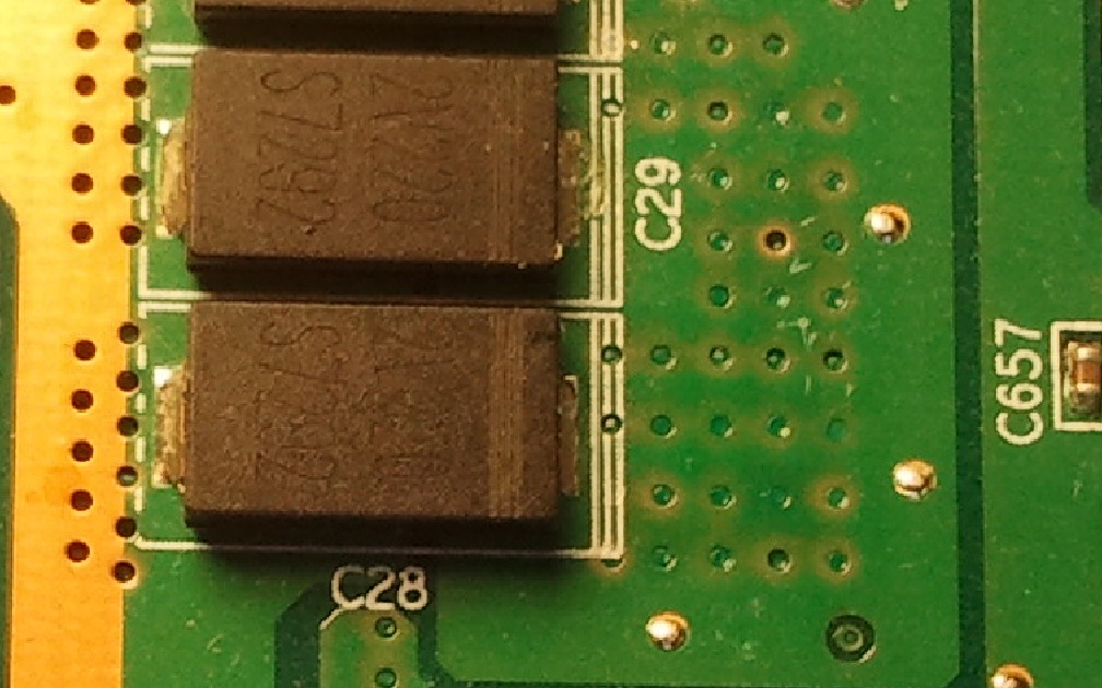

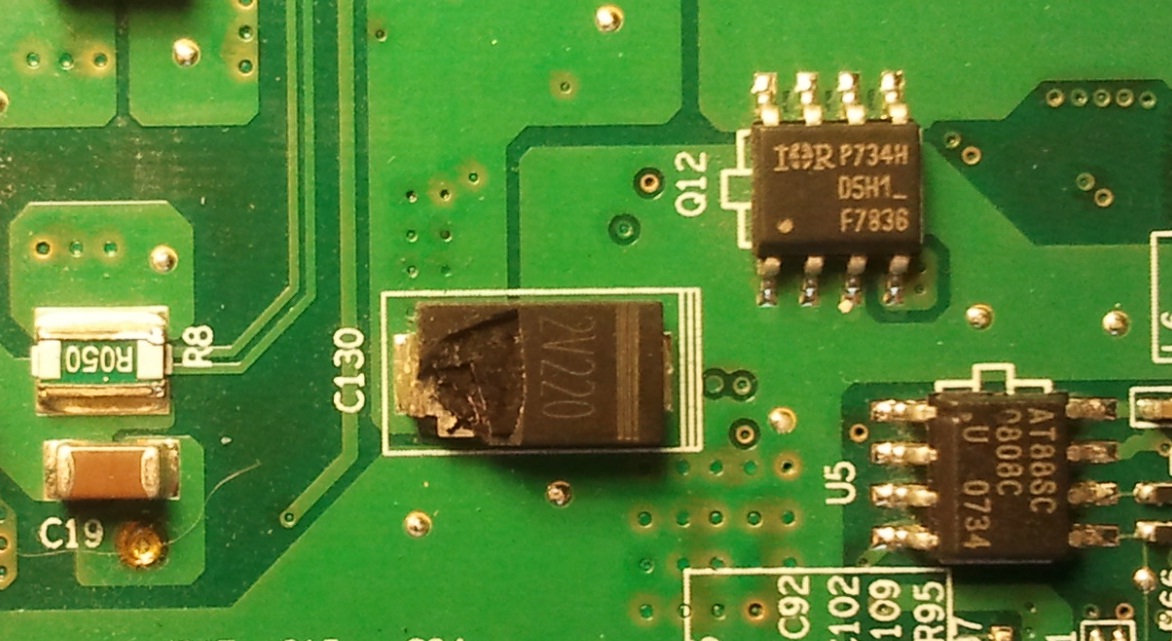

Servus, wie man auf den Fotos erkennt hat es mir ein Bauteil erwischt. Ich hab nur keinen bassen schimmer was genau es sein könnte und im Netz hab ich leider auch noch nichts passendes gefunden Auf dem ersten Foto sieht man das defekte und auf dem zweiten ein baugleiches. Aufschrift war 2V220 S7292 Kann mir irgendwer weiterhelfen? Vielen Dank! :)

Tantal-ELKO. 2V 22uF

Aber wenn der kaputt ist...und vor allem SO wie der kaputt gegangen ist, dann solltest du das Problem woanders suchen!
jepp schon klar aber ich vermute die hauptursache war das kleine süße kupferplättchen welches fröhlich im Gehäuse seine Runden machte....einfach mal probieren, Die Bauteile kosten ja nicht die Welt :) Vielen Dank für die Hilfe!

22 Microfarad! 220 Microfarad ist 2V221. Cappi hat leider keine Ahnung und sollte sich mal auf der Panasonic Homepage schlau machen. Da wird der Aufdruck auch für Dummies erklärt.

@Peter: Laß dich von diesem ahnungslosen Cappi nicht verwirren. 2V220 bedeutet 2Volt, 22 * 10 hoch 0 Microfarad, also 22 MicroFarad. 220 MicroFarad wäre 22 * 10 hoch 1 MicroFarad. Die letzte Stelle in der Bezeichnung bedeutet also den Faktor mit dem zu multiplizieren ist. Bei 0 also 10 hoch 0 (=1), bei 1 also 10 hoch 1 (=10). Daher 220 -> 22mF, 221 -> 220mF. Alles klar Cappi?
Ich würde aber auch sagen, dass das ein 220 µF Kondensator ist. Ich habe viele mit 220 µF oder 470 µF auf denen 220 oder 470 steht. Übrigens müssten das POSCAPs sein.

Also das werden 22uF sein, aber bei nem ELKO kannste, falls es dich sehr verunsichert, auch nen 220uF einlöten. In der Regel schadet das nicht, ist ja nur zum Puffern. Aber: Ich bleibe bei 22uF

Jeder Hersteller nmacht was er will ! 2V220 2Volt ? Vieleicht habe ich aber noch nie gesehen ! 22uF möglich , 22pF absolut unwarscheinlich Elko ist viel zu groß, dere größe nach ist 22uF am wahrscheinlichsten.
Cappi schrieb: > 220µF Falsch. 2V220 = 2V 22 0 = 2V, 22 * 10^0 µF = 2V, 22 * 1 µF = 2V, 22µF Edit: Gilt natürlich nicht allgemein, bei Kerkos usw. sind es in der Regel pF, nicht µF.
Selbst bei Tantals werden pF angaben verwendet. 107 für 100 µF Aber nicht jeder Hersteller macht das bei jeder Serie so. Schaut mal hier auf Seite 21 wie die Spannungen und Kapazitäten angegeben werden: http://www.edc.sanyo.com/pdf/e_poscap.pdf Edit: Hier auf Seite 2: http://www.vishay.com/docs/40002/293d.pdf

Daniel H. schrieb: > = 2V, 22µF Der Tantal scheint mir zu groß dafür: der ist ja größer als ein SO8!!!

df1as schrieb: > wie alt ist das Board? Der Datecode auf dem Atmel sagt: ca. Ende 2007

Weil es noch keiner geraten hat: > 2V220 = 2,2 20V > S7292 72ste Woche A.D. 1992 Ist nicht sinnvoll, aber das Meiste bisher auch nicht so dolle.

Falschherum bestückt? Kann auch noch möglich sein ...
#2017841
Oder doch nicht. Der weiße Rahmen hat ja eine Kennzeichnung.
da ist ja eine rege diskussion entstanden :) bj 2007 kommt ungefähr hin. ausmessen ist leider nicht drin da ich schlicht nichts zhaus hab mit dem ich die kap messen könnt :P ich werd einfach probieren mal ein passendes Bauteil irgendwo zu finden und dann einfach mal tauschen :) und wenn er nicht mehr funkt ists mir auch egal dann freut sich wer über ein paar ersatzteile für nen 17" NB ...

Sorry aber ich bleibe dabei: 220µF Es gibt entweder einen Picofaradcode oder eben µF. 22pF wären füe diesen Kondensator viel zu wenig. 1. der Kondensator ist für 2V und 22µF viel zu groß 2. er ist für das Sieben/Glätten der V-Core Spannung zuständig, das bedeutet hier wird Power gebraucht, hier wird nicht mit 22µF gekleckert.
Das einfachste dürfte sein, einen der anderen Cs auszulöten und nachzumessen. Faktor zehn sollte sogar mit nem simplen Multimeter und der RC-Ladekurve abschätzbar sein. Chris D.
