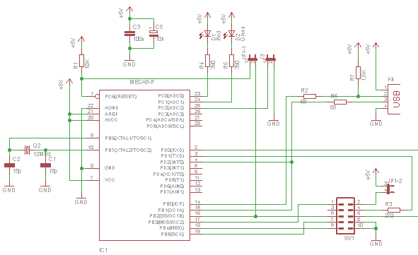

Ich hab mir jetzt auch den Brenner von Fischl nachgebaut.
Neuste Firmware und neuster Treiber installiert (WinXP).
Wenn ich ihn anstecker, wird er erkannt und die rote LED leuchtet.
Starte ich jetzt Burn-O-Mat und versuch was rüberzuschieben bekomm ich
folgende Fehlermeldung.
C:\WinAVR-20100110\bin\avrdude.exe -C
C:\WinAVR-20100110\bin\avrdude.conf -p m8 -P usb -c usbasp  -U
flash:w:C:\ATMEGA8\blinky\default\Blinky.hex:a
avrdude.exe: error: programm enable: target doesn't answer. 1
avrdude.exe: initialization failed, rc=-1
             Double check connections and try again, or use -F to
override
             this check.
avrdude.exe done.  Thank you.
WinAVR ist die neuste version, mit dem beiliegenden AVRDUDE
Ich hab es schon mi mehreren Kabeln versucht, leider ohne Erfolg.
Ich bin jetzt seit 3 Tagen am versuchen und am lesen, aber leider klappt
garnichts.

Hast Du die Steckbrücke im USB ASP auch auf "Slow Device" gesteckt, da
falle ich auch immer drauf rein, wenn ich neue controller Flashe.

von Marco S (Gast)
Hallo erstmal.
Habe ich am 05.10.2010 schon einmal dargelegt. Die Firmware
usbasp.2009-02-28.tar.gz scheint unvollendet. Hatte auch die Probleme
mit initialization failed, bis ich gesehen habe, das usbasp zur
Synchronisation SCK pulst. Meine AVRs wollten jedoch über /RES
synchronisiert werden (Mega8, Megax8).
Anbei meine zurechtgegaggelte Version mit sync auf /RES per default.

von Marco S (Gast)
In der Tat habe ich beim Bestücken die beiden LEDs vertauscht. Lötkolben
anheizen dauert 1 Minute, SourceCode umschreiben 10 Sekunden. Daher
einfach bei ledGreenOn&co PC0 gegen PC1 austauschen. Finde es ausserdem
schicker, grün für betriebsbereit und rot für Aktion zu verwenden.
Jetzt wäre es angebracht, mal mit einem LogicAnalyzer nachzusehen. Ein
Oszi kann auch hilfreich sein, um zu sehen, wie die Pins wackeln. Steht
beides nicht zur Verfügung hilft auch schon eine einfache LED mit
Vorwiderstand. MOSI und SCK sind im Normalfall low. Vielleicht auch
einfach mal mit einem Ohmmeter gemäß #define ISP_MOSI  PB3 schauen, ob
der Widerstand von Prozessorpin zu Prozessorpin im Rahmen liegt, oder
überhaupt deiner Hardware entspricht. Über 270 Ohm sind bei mir für den
MegaX8-Programmer folgende Pins von Host-Target verbunden: 16-1, 17-17,
18-18, 19-19; wobei als Host ein Mega88 dient.

So, ich hab die Platine jetzt geätzt und alles verlötet.
Erster Versuch.... Nichts!
Dann hab ich den Mega8 seriell an einem anderen PC auf 8 Mhz intern
gestellt und dann klappt es.
Wie bekomm ich es jetzt noch hin, dass ich mit dem 1Mhz
auslieferungszustand per USB flashen kann??
Da der andere PC mit serieller Schnittstelle weg kommt, wär es schon
hilfreich, wenn das gehen würde.
von Bernhard M. (boregard)
Entweder, bei alter Firmware des USBasp, den Jumper für die reduzierte
Geschwindigkeit setzen, oder, bei aktueller Firmware, bei avrdude -B 10
für reduzierte Geschwindigkeit angeben.

von Michael R. (Gast)
Jens:
> Jetzt wollte ich gern alles auf meinem Laptop installieren.
> An meinen beiden anderen PC's funktioniert er ohne Probleme.
Sind die Zener-Dioden eingebaut? D1 und D2 im Schaltplan auf
http://www.fischl.de/usbasp/.
von Jens (Gast)
Nein, ich hab einen Schaltplan indem keine drin sind.
von greg (Gast)
Das ist schlecht, die Z-Dioden sind wichtig. An den meisten (modernen)
USB-Anschlüssen geht es nicht ohne. USB hat eine I/O-Spannung von 3.3V
und in vielen Fällen sind die Host-Controller nicht 5V-tolerant.
Sind denn die USB-Daten-Pegel (D+ / D-) 5V, bzw. wird der AVR mit 5V
gepeist?
Wenn ja ist es kein Wunder, dass es mit manchen Hosts nicht
funktioniert. Die USB-Spec legt IMHO  Pegel zw.  2.7V und 3.6 V fest.
Einige Hostcontroller können mit 5V, andere geben einen Fehler aus.
Am besten du postest mal deine Schaltung. Da können wir auch mal einen
Blick drauf werfen.
Gruß Skriptkiddy
von Sven (Gast)
So, das ist die Schaltung, die ich nachgebaut habe.
Lediglich die Kondensatoren am Quarz hab ich durch 22pF ersetzt.
sonst ist alles gleich.
von Frickler (Gast)
Häng mal ein Diode in die Spannungsversorgung zum µC. Ist zwar nicht
sonderlich sauber, aber hat bei mir meistens funktioniert. Ist
allerdings eine Frickellöung ohne jegliche Gewähr meinserseits.
Frickler
von Jens (Gast)
Ich hab jetzt einfach 2,7 V Dioden in die Signalleitungen reingemacht
und siehe da, es geht.
Einziges Problem ist jetzt noch, wenn ich einen Mega8 beschreibe klappt
es, will ich es danach wieder versuchen, klappt es nicht mehr.
"Target doesnt answer. 1"
ganz schön seltsam.
