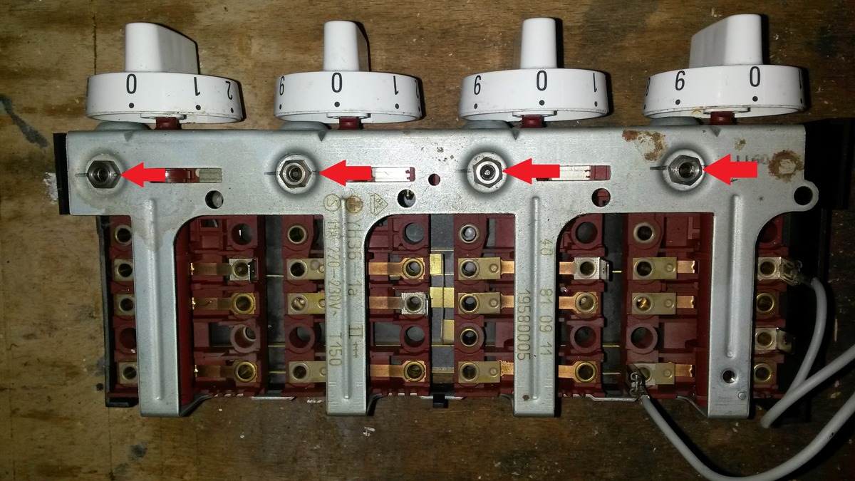

Gast #2080304
Nach langer Dienstreise bin ich wieder einmal dazu gekommen, das Problem
in Angriff zu nehmen.
Im Anhang seht ihr die entsprechenden Energieregler.
Der defekte Energieregler ist der rechte. Jetzt hab ich gesehen, dass
der rechte und der zweite von links identisch zu sein scheinen. Der
zweite von links ist für die hintere linke Herdplatte zuständig - das
ist bei mir die mit dem vergrößerten Ceranfeld für den Bräter.
Übergangsweise hab ich mir gedacht, dass ich da einfach die Regler
umstecke. Dann stimmen zwar die Knöpfe nicht mehr, aber die wichtigste
Herdplatte würde wieder gehen.
Ist das so erst einmal möglich?
Wenn jemand von euch einen entsprechenden Reglerblock zum Verkauf übrig
hat oder eine gute Adresse für Ersatzteile kennt, wäre ich für Tipps
sehr dankbar!!!

Gast #2081533
Energieregler?
das sind Schalter, je nach Leistung gehen von dort mehr oder weniger
Aderleitungen weg.
Da die Schalter offen sind kann man auch daran messen, ob eventuell
Kontakte defekt sind. Die Kontakte liegen unter den kleinen runden
Dellen/Vertiefungen in den Messingstanzteilen neben den
Drahtanschlüssen, dort schalten die federnden Kontaktzungen des
Schaltwalzenachse.
Richtig geregelt wird nur in dem Heiztopf, wie im Bild ceranfeld2.jpg zu
sehen.

Gast #2085686
Michael hat recht, die Regelung erfolgt "im Schalter".
Bei meinem E-Herd trat der gleiche Fehler auf. Die
Ausgetauschte Schaltereinheit habe ich mir natürlich angesehen.
Die Regelung ist ganz simpel aufgebaut:
Ein Bimetall das durch den durchfließenden Strom erwärmt wird
mach eine sehr langsame (< 1Hz) PWM. Die Schalterstellung
verändert über eine Nocke den Bimetallschalter, das war es schon.
Ich würde nur das Originalaustauschteil des Herstellers einbauen
weil das auf die Kochfelder eingestellt ist.
Habe damals auch so 150,0 EUR für das Ersatzteil beim
Herdlieferanten, ein Elektrogeschaäft in der Nähe bezahlt.
(incl. Austausch auf Kulanz, weil kurz zuvor Garantie abgelaufen war)

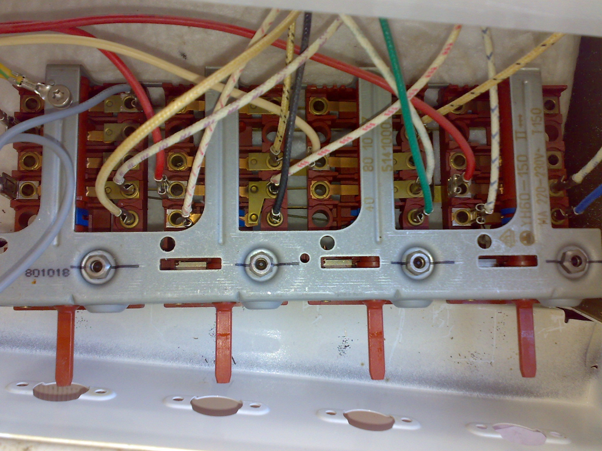

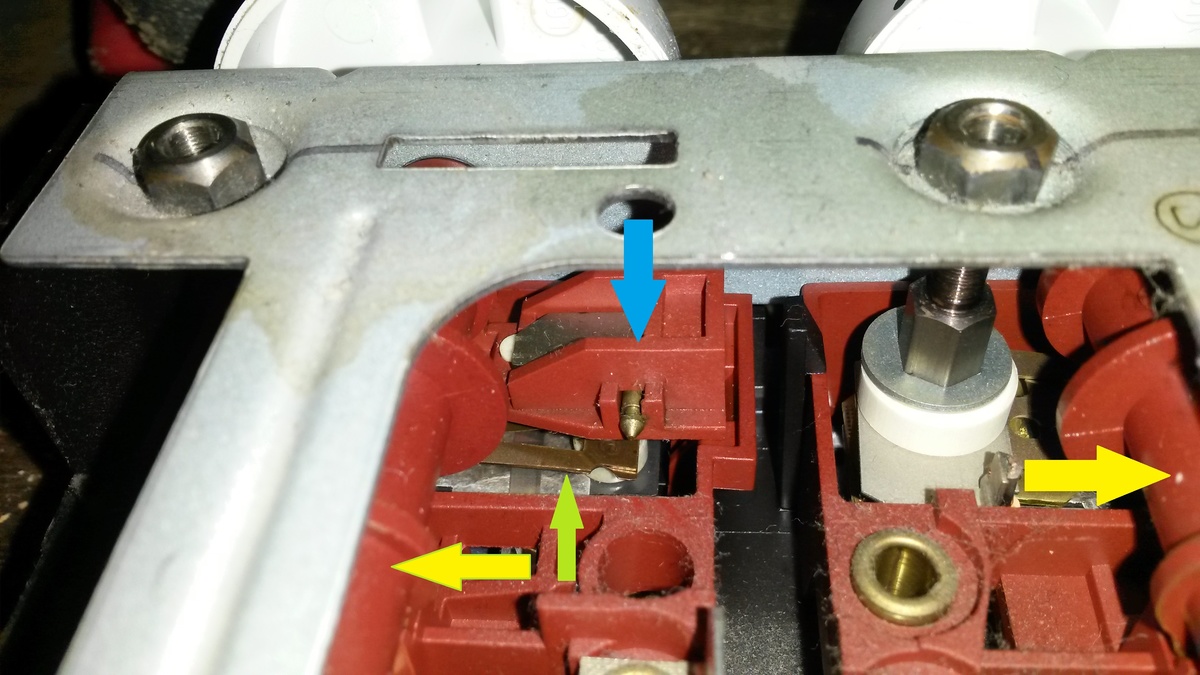

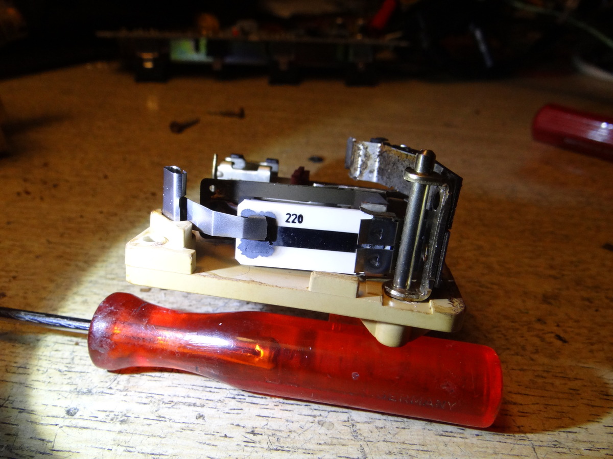

falls noch Aktuell, habe bei meinem Herd die Sache gerade repariert.
Reglereinheit ausbauen, an der unterseite sind die Plättchen für die
aufheizung der BImetal Schalter zu sehen ca. 1 cm Silbern.
Diese sind mit einem kleinen Draht mit der Kontaktbahn verbunden
(Eingeklemmt) dieses war bei mir das Problem, dort gab es
Kontaktschwierigkeiten.Ich habe die kleine Klammer etwas fester gedrückt
und schon hatte das Heizelement wieder Kontakt.
Hoffe es hilft
Docker

Gast #3522991
Wie Docker schon am 11.3.2011 schrieb, liegt meist ein Kontaktproblem
mit der Stromführung zur Heizung des Bimetalls vor, wenn der Regler
nicht mehr abschaltet. Hier bei unserem Herd war es so, dass nicht wie
bei Docker der Quetschkontakt der Anschlussfahne an der Kontaktbahn,
sondern am anderen Ende die beiden kleinen blanken Federzungen direkt
auf dem Bimetall keinen Kontakt machten! Einfach etwas Kontaktspray
drauf und dann mit einem kleinen Schraubenzieher oder Pinzette die ganze
blanke Kontaktbrücke mit den beiden eingestanzten Federzungen ein
paarmal seitlich hin- und herbewegen, so dass sie auf dem Bimetall
kratzen, das war´s dann hoffentlich für alle Zeiten, wenn man einen
Kontaktspray nimmt, der einen gewissen Schutzfilm hinterlässt. Meine
schon, dass das wohl eine weiterführende Info ist, auch nach der langen
Zeit noch. Vielleicht hat Docker gar kein Problem an dem Quetschkontakt

Ich habe eine baugleiche Schaltereinheit in einem Siemens HN29023/02.
Bevor sich jemand daran macht, die gesamte Schaltereinheit auszubauen
und am Bimetallstreifen rumzubiegen:
oben auf der Einheit befinden sich 4 Sechskantschrauben (siehe rote
Pfeile Foto komplette Schaltereinheit). Diese dienen der Einstellung der
Feder-Vorspannung. Sollte der Fehler tatsächlich an der Schaltereinheit
liegen, dann passiert m. E. Folgendes (siehe Detailfoto):
1. die Welle (gelber Pfeil), die man mit dem Drehschalter bedient,
stellt zunächst den Schalter (blauer Pfeil) um und schließt die Kontakte
der Anschlüsse. Der Kontakt zwischen Feder und Bimetall (grüner Pfeil)
ist hergestellt und die Platte fängt an zu heizen. Durch einen Exzenter
wird die Kontaktfahne proportional zur Einstellung am Schalter (1-9) auf
Vorspannung gebracht.
2. eine Heizwendel erhitzt den Bimetallstreifen, dieser biegt sich so
weit, dass kein Kontakt mehr zur Feder vorhanden ist. Dies kann man bei
intaktem Schalter als Klicken beim Abschalten deutlich hören.
3. der Abstand zwischen dem Bimetallstreifen und der Feder ist je nach
Einstellung am Schalter (Vorspannung) kleiner (max bzw. 9) oder größer
(min bzw. 1).
Bei höherer Einstellung kommt der Kontakt also wegen des geringeren
Abstandes wieder schneller zustande, es muss mehr geheizt werden.
Schaltet eine Platte gar nicht mehr ab, dann wird m. E. der Kontakt
nicht mehr gelöst, Bimetall und Fahne haben nicht genügend Abstand.
Also einfach die Schrauben der Herdabdeckung lösen, vorsichtig anheben
und mit einer Nuss die Einstellung an den Sechskantschrauben vornehmen.
Auch dabei kann man das "Klick" hören. Voraussetzung ist natürlich, dass
Bimetallstreifn und alle anderen Teile grundsätzlich noch intakt sind.
Übrigens: unter der Feder befindet sich eine kleine Metallkugel. Biegt
man zu unvorsichtig an den Streifen rum kann es passieren, dass die
Kugel "raushüpft". Dann hat man ein richtiges Problem...

Gast #6289361
Ich wollte mich hier nur bei Siggi K. bedanken. Aufgrund seines Beitrags
inkl. Fotos oben konnte ich mein Problem lösen (Kochfeld auf
Siemens-Herd blieb auch auf Stufe 1 permanent an).
Noch zwei Learnings:
Dreht man die Sechskantschraube im Uhrzeigersinn, löst das Bimetall bei
gleicher Stufe des Hitzereglers später aus (Das Kochfeld verhält sich
auf hoher Stufe so, wie normalerweise auf niedriger Stufe).
Dreht man die Schraube gegen den Uhrzeigersinn, löst das Bimetall früher
aus. Im Extremfall ist die Platte auf Stufe 1 permanent an.
Eine volle Schraubendrehung bewirkt schon ziemlich viel. Es braucht
Zeit, die ideale Position zu finden. Ich habe es erst geschafft, nachdem
ich zwischen den einzelnen Versuchen die Platte immer ganz auskühlen
habe lassen.
Das nur als Erfahrungsbericht und Dankeschön an Siggi K.
Gast #6510359
Hallo Siggi K., dein Beitrag mit den Bildern vom 21.12.2018 hat mir sehr
geholfen. Auch der vorige Beitrag von ClemR als Ergänzung war gut.
Die vordere rechte Heizplatte schaltete nicht mehr ab. Ich habe am
rechten Energieregler an der beschriebenen Sechkantschraube leicht
gedreht und seitdem funktioniert die Platte wieder. Durch das Drehen
kann der Abschaltzeitpunkt eingestellt werden. Hatte den gesamten Regler
zwar ausgebaut, habe aber das Bimetall nicht entdeckt (kenne mich nicht
aus).
Es handelt sich um einen 12 Jahre alten Neff-Herd. Leider gibts die
Energieregler nur kompakt im 4-er-Set und dieses kostet fast 200 EUR.
Das ist nicht kundenfreundlich.
Nochmals vielen Dank für die Tipps und ich hoffe, dass die Platte noch
viele Jahre funktioniert.

#6937712
So sieht der EGO Regler aus nach rund 30 Jahren. Der Keramikheizer für
den Bi-Metall ist fix und fertig, obwohl der Herd immer wieder noch zu
gehen schien. Bloss mit Meg-Ohms wirds nicht mehr genügend warm am
Schalter. Auch nicht mit Kontaktspray oder rumrütteln.
Alle Schaltkontakte der Zweikreisheizung sehen genauso schlimm aus.
Macht Motivation die anderen gleich nochmal mitzutauschen für die
nächsten 30. Was sind 20 Euro gegen einen Haufen Sondermüll.

Was ich nicht überblicke ist die Auswirkung auf das Schaltverhalten des
Reglers, wenn die Aufheizung für den Bimetall entfällt.
Der Regler klickt ja noch proportional zur Plattenaufheizung und
schaltet und gaukelt einem einwandfreie Funktion vor.
Hat schon mal jemand Messungen diesbezüglich gemacht oder weiss was
drüber?

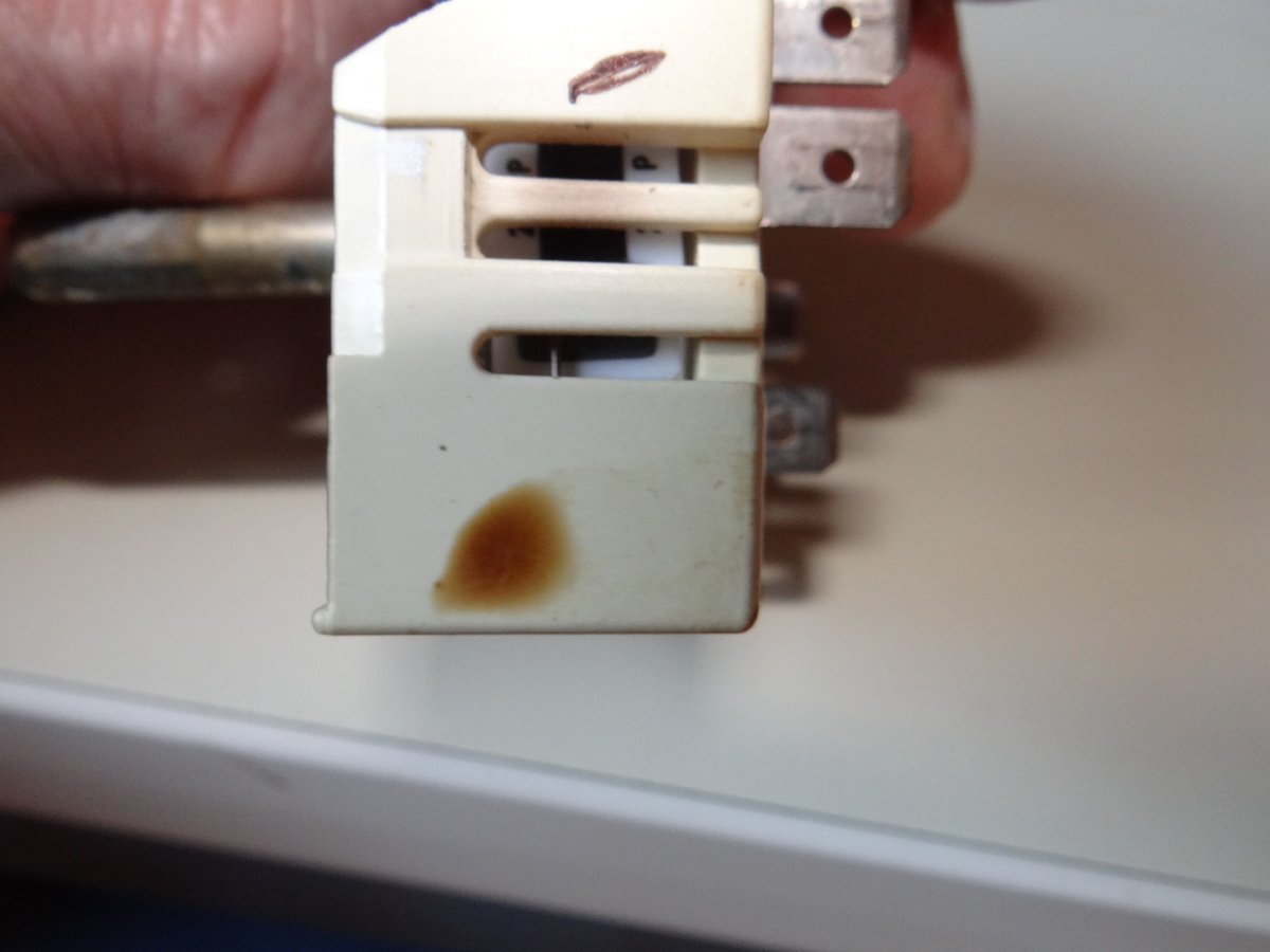

Für die die es selber machen möchten.
Die Heizkeramik kann am Schalter von 2 nach 4 gemessen werden und muss
4,8k Ohm haben.
Wenn der Kontakt verbrannt ist, kann die Kontaktfeder von aussen neu
platziert werden durch die Kühlschlitze. Siehe Bilder.
Das zweite Problem an dem Schalter ist aber, dass die Schaltkontakte
verbrannt sind, auch wenn er meistens gerade noch geht.
