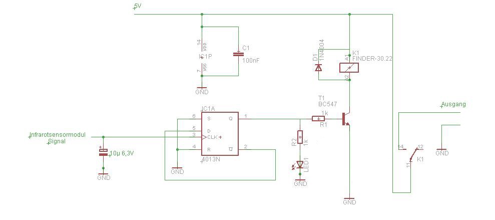

Jetzt male mal den Schaltplan auf, so wie Du das zusammengebunden hast. Damit wir auch sehen, was Du so gestrickt hast.
So habs mal kurz gezeichnet. Das Relais ist ein anderes habe das nicht gefunden. es ist ein FTR-B3SA 4,5V MFG jokiett
#2018253
Da der LED der Vorwiderstand fehlt, begrenzt sie Dir die Ausgangsspannung auf 1,5v, davon abgezogene Ube (0,6V) für den Transistor bleibt noch ein knappes Volt für das Relais. Mach einen 1K-Widerstand vor die LED und schalte ihn an den Emitter des Transistors! mfG ingo

Mindestens zwei Fehler: - eine LED schließt man grundsätzlich mit Vorwiderstand an. Denn die wirkt wie eine Z-Diode, die die Spannung begrenzt (in unserem Falle die Basisspannung, und damit auch Emitterspannung). Mach also mal 1kOhm in Reihe zur LED (oder vielleicht sogar mehr, damit die CMOS-Ausgangsspannung nicht zu sehr einbricht (leuchten tut die ja noch trotzdem ausreichend als Nachweis)). - vergesse die Freilaufdiode am Relais nicht - A an Masse, und K an E (obwohl es in dieser Schaltung vermutlich gar nicht so notwendig wäre, weil selbstbegrenzend).

@J. K. (jokiett) >So habe die Diode hoffentlich richtig drin. Nö. Lies mal was zum Thema Relais mit Logik ansteuern. >Die LED leuchtet jetzt ganz schwach beim schalten. >Das Relais tut als ob es gar nicht da wäre. Logisch. >Es sollte doch nun funktionieren. Nö, siehe oben. MFG Falk
Und es sind noch mehr Probleme in der Schaltung, Stichwort Entprellung. MFG Falk

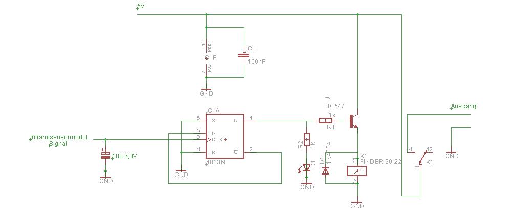

Vielleicht siehst du nur den Wald vor lauter Bäumen nicht. Falk hat da schon den richtigen Hinweis gegeben.
BMK schrieb: > Vielleicht siehst du nur den Wald vor lauter Bäumen nicht. genau so habe ich es momentan aufgebaut. Das Ergebnis ist das selbe wie auf dem Schaltplan von mir. Werde mich morgen nochmal dran setzen irgendwie kriege ich das Teil schon zum laufen. MFG
@ J. K. (jokiett) >genau so habe ich es momentan aufgebaut. Gut. >Das Ergebnis ist das selbe wie auf dem Schaltplan von mir. Nicht gut. Liegt aber auch daran, dass du dir den mickriksten IC ausgesucht hast, denn die Welt zu bieten hat. Die MOS/HEF Serie hat absolut KEINEN Dampf, da kriegt man bei 5V mit Ach und Krach 1 mA raus! Für deine LED mit 1K brauchst du 3mA, für den Transistor 4,3mA. Merkt er was? Nimm ein 74HC74, dann klappt das. MFG Falk P S Um das mit dem 4013 zum Laufen zu kriegen, ändere mal R1 und R2 auf jeweils 4k7 oder 10K.
Falk Brunner schrieb: > da kriegt man bei 5V mit Ach und Krach 1 mA raus! Das ist ja mal gar nichts, das Teil sollte verboten werden. Falk Brunner schrieb: > Nimm ein 74HC74, dann klappt das. Mal schauen ob ich einen rum liegen habe. Falk Brunner schrieb: > P S Um das mit dem 4013 zum Laufen zu kriegen, ändere mal R1 und R2 auf > jeweils 4k7 oder 10K. funktioniert nicht.
>funktioniert nicht. Was heist "funktioniert nicht" ? Geht gar nix, oder flattert des Relais immer noch? Wenn eine LED schön ruhig leuchtet, aber ein Relais flattert herum, dann sind das Eigenstörungen. Ich denke mal, dein Steckbrettaufbau hat eine saumäßige Masseführung. Und vielleicht haste noch nichtmal die Betriebsspannung UNMITTELBAR am IC abgeblockt (vielleicht nur irgendwo auf dem Brett). Und darauf achten, daß die Eingänge nicht an Massepunkte hängen, wo die Lastströme (sofern man beim Relaistrom schon von Laststrom reden kann ;-) durchgehen. Also die Lastströme auf der Masse sollen nicht an den Eingängen vorbeiführen (der Elko am CLK-Eingang wäre so einer, der Störungen auf der Masse auf den Eingang durchgeben könnte, wenn dort die Ströme entlang gehen). Den Eingangs-C am besten unmittelbar an Pin 7 auf Masse führen, und nicht irgendwo.

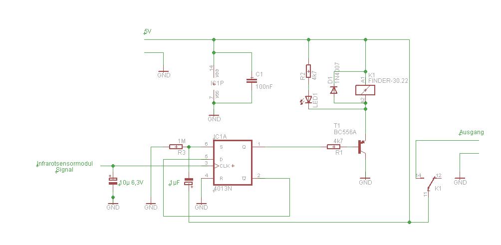

Ha wer sagts denn. Es funktioniert, ich glaubs nicht. Ich hoffe das es jetzt auch so bleibt. habe den aktuellen schaltplan angehängt. jetzt die frage: kann ich das so lassen oder soll ich einen 74hc74 statt dem 4013 nehmen? Und danke an alle MFG
Und warum läuft es plötzlich? Was hast du gemacht? 74HC14 ist besser.
Hab die Masse bissl auseinander gezogen, die 4,7k Wiederstände nochmals rein gemacht, was ja vorhin nicht funktioniert hat. Aber nun gehts, allerdings ist das Relais invertiert zum IC Ausgang. Also das Relais schaltet EIN wenn die LED AUS ist. Das ist nicht so toll. MFG

> Also das Relais schaltet EIN wenn die LED AUS ist. Dann hast Du es nicht sogemacht, wie auf dem letzten Schaltplan! Vielleicht die LED gegen Plus? Edit: habs gerade gesehen, wenn Du einen BC556 (pnp) genommen hast, dann geht der gegen Plus und das Relais an Masse. Am Besten, die LED mitsamt Vorwiderstand parallel zum Relais. mfG ingo
hm ne Q von 4013 - Vorwiderstand - LED - Masse
Ingo Wendler schrieb: > Am Besten, die LED mitsamt Vorwiderstand parallel zum Relais. Ok, schon so gut wie erledigt :-) Der 4013 hat keinen festgelegten Zustand den er beim einschalten der Spannungsversorgung annimmt, ist das richtig? Fals ja kann ich den irgendwie festlegen? Also das wenn die Spannung zugeschalten wird, dass das Relais auf jeden Fall AUS ist und erst bei betätigen der Fernbedinung EIN schaltet.

> Also das wenn die Spannung zugeschalten wird, dass das Relais auf jeden > Fall AUS ist und erst bei betätigen der Fernbedinung EIN schaltet. Am Besten so: Den Reseteingang über einen 1M-Widerstand an Masse, und über einen 1µF-Elko an Plus. mfG ingo
Ingo Wendler schrieb: > Am Besten so: So richtig?
#2019420
Genau! mfG ingo
Funktioniert echt gut, aber jetzt habe ich genau das Gegenteil erreicht, :-) der Ausgnag vom 4013 ist zwar AUS beim Einschalten, aber da der Transistor Invertiert, ist das Relais EIN :-)
