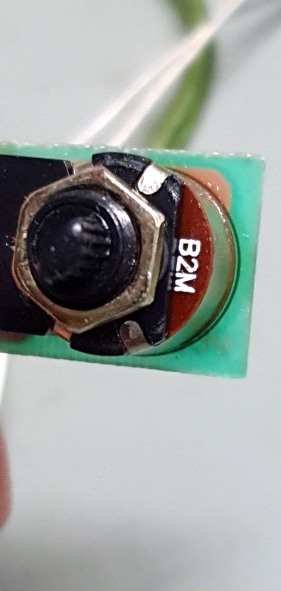

Vor kurzem hat einer der Potentiometer in einer meiner Halogenlampen den
Geist aufgegeben. Während er früher beim einschalten geklickt hat ist
davon jetzt nichts mehr zu hören. Die dazugehörige Lampe bleibt
ebenfalls aus. Wäre Schade die Lampe nur deswegen wegwerfen zu müssen.
Ich habe den Dimmer ausgebaut und das Typenschild identifiziert ihn als
HY-2350A der Firma Hytech
http://www.hytechongyuan.com/en/products1.asp?pmenuid2=26&pmenuid=2&id=56.
Leider kann ich hierfür keine Quelle finden und ich habe die Vermutung
das selbst wenn es eine gibt ein einzelner zu teuer sein wird als das
sich die Sache lohnt.
Aber wenn ich nur den kaputten Poti tauschen könnte wäre das perfekt.

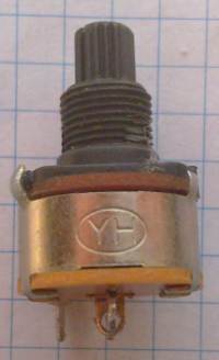

Leider hat der Poti bis auf ein eingestanztes "YH" und einen Silkscreen
aufdruckt auf der Oberseite "B2M" keine für mich erkennbaren
Identifizierungsmerkmale.
Anbei Bilder des Potis. Abstand zwischen den Pins in der Mitte ~8.5mm
(Mitte zu Mitte der Pins). Breite der Pins ~3mm. Abstand der äußeren
Pins ~5mm. Durchmesser Bodenfläche ca 1.7cm. Höhe ca 1.2cm + 1.5cm für
Regler.
Ich weiß garnicht wo ich anfangen könnte zu suchen. Kann mir da jemand
weiterhelfen oder ist die Sache hoffnungslos?
Vielen Dank schonmal.
Gast #2017978
Es gehen 4 Leitungen an das Bauteil?
Dann sind intern Schalterkontakte die auf die 2 Löt-Fahnen an der
Rückseite gehen (gegenüber des Achsstummels).
Wenn die gebrückt werden, kann gedimmt werden.
Ein AUS-Schalten ist aber nicht mehr gegeben, die Lampe kann noch
minimalen Strom führen (Glühen oder nicht mehr sichtbar).

Und wieder was gelernt. Ich hatte keine Ahnung das B2M so genaue
Aussagen zulässt. Ich hab mal mit dem Multimeter nachgemessen (hatte ich
vorher nicht gemacht weil ich mir dachte das Teil wäre ganz kaputt und
der Messwert zum Schluss falsch) und das haut tatsächlich hin. Es ist,
anscheinend, wirklich nur der Schalter hin.
Hab das Poti nun auch aufgemacht. Die Kontakte des Schalters scheinen
intakt zu sein aber vom Teil der den Schalter schließt ist ein Stück
Plastik abgebrochen. Werde mal versuchen das zu kleben.
Das mit dem Brücken wäre jetzt nicht unbedingt meine Wunschlösung (dann
bräuchte ich noch irgendwas um die Lampe ganz abzuschalten damit sie
nicht ständig Saft zieht. Ist atm. direkt eingesteckt und steht schlecht
erreichbar hinterm Sofa. Aber als Fallback definitiv besser als
wegwerfen.
Wie gut stehen meine Chancen ein Ersatzteil mit selben pinout bei nem
lokalen Distributor zu finden? Wie würde ich soetwas überhaupt suchen?
Vielen Dank auf jedenfall an euch beide. Das hat mir schonmal viel
weitergeholfen.
