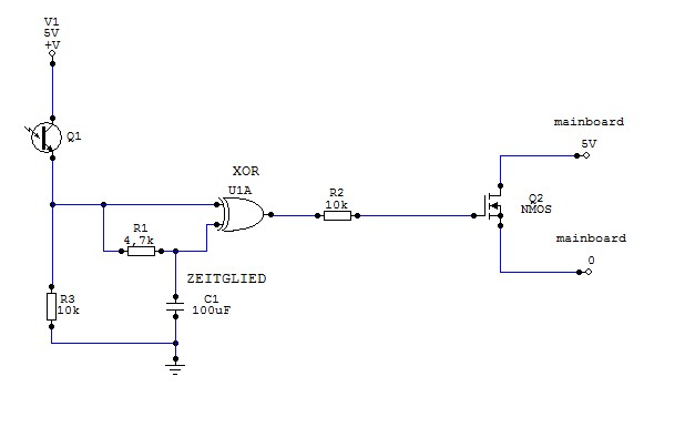

Ich habe schon viel über den Start per Handy gelesen. Leider habe ich
keinen Schaltplan gefunden, also habe ich mir selbst mal Gedanken
gemacht.
Der Taster zum einschalten an der Front des Gehäuses schließt einen
Kontakt am Mainboard. Ich habe an diesen 2 Pins 5V gemessen. Meine Idee
ist jetzt, parallel zu diesem Taster einen Logik-Level Mosfet zu hängen.
Angesteuert wird er über einen Fototransistor, der auf dem Display eines
alten Handys klebt.
Damit der Mosfet nicht die ganze Zeit durchsteuert, dachte ich an ein
Zeitglied (ca. 0.5 sek.), an einem XOR Gatter hängt. Nach 0,5 Sekunden
sind beide Leitungen "high" , dh.der Ausgang des Gatters wird "low", der
Mosfet schließt.
Funktioniert das?

Gast #2018554
Wie stehts denn um die Sinnhaftigkeit meiner Schaltung?
5V am Eingang sollen 5V am Ausgang schalten... Hab bisher nicht wirklich
viele Schaltungen entworfen, kann das denn funktionieren?
Gast #2018754
Wenn du die 0V vom Mainboard noch mit GND deiner Schaltung verbindest,
geht das schon prinzipiell.
Allerdings mögen CMOS-Eingänge keine langsam ansteigenden Signale (> ca.
200ns Anstiegszeit), schon das von deinem Phototransistor wird nicht
besonders schnell sein, das nach dem Zeitglied ist aber definitiv zu
langsam. Hier sind Schmitt-Trigger dringend empfohlen (HC14 z.B.).

Gast #2019995
Danke, dann werde ich noch einen Schmitt-trigger einpflegen.
