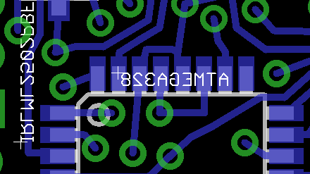

Ich würde gerne eine Bestückungsvorlage auf Papier meiner Eagle Platine
erstellen. Dazu mache ich einfach einen Screenshot des Eagle
Bildschirms. Für den Top-Layer funktioniert das auch so. Für die
Unterseite spiegele ich in Powerpoint den screenhot so das der Text
wieder richtig rum ist. Leider sind auf der Unterseite aber die
Bauteilwerte (weißer Text) verdeckt von den (blauen) Leiterbahnen, so
dass sie kaum lesbar sind (siehe Foto). Gibt es eine Möglichkeit, dass
die Bauteilwerte auf der Unterseite auch voll lesbar werden?
VG Stephan

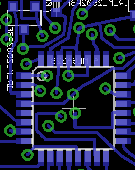

Gast #2019059
Mit dem Smash-Befehl kann man die Bauteil-Werte
und Bauteil-Namen (sofern in der Lib richtig gemacht)
unabhängig vom Bauteil verschieben, also an die
gewünschte Position.
Smash-Button anklicken, mit der Maus auf den Origin des
geünschten Bauteils, Linksklick, und beim Bauteil-Namen
sowie beim Wert erscheinen kleine Kreuze zum "Anfassen".
Namen mit Mauszeiger "anfasssen" und in gewünschte
Position bringen.
Auch der Ausdruck geht einfacher:
Der Print-Dialog kennt auch ein "Mirror",
der spiegelt dann z.B. den Bottom Layer.
Der Umweg über Powerpaint ist unnötig,
das konnten schon die "Steinalt-Adler".
Schönen Sonntag noch.

OP #2019875
Ich habe die gesmashten Texte jetzt auf den Layer 7 gelegt. Nun werden
sie nicht mehr von den Leiterbahnen auf Layer 16 verdeckt (siehe Bild).
Die Pads und Vias hingegen überdecken immer noch, wenn auch
halbtransparent (Via oben links im Bild). Weiß jemand auch hierfür
Abhilfe?
VG Stephan

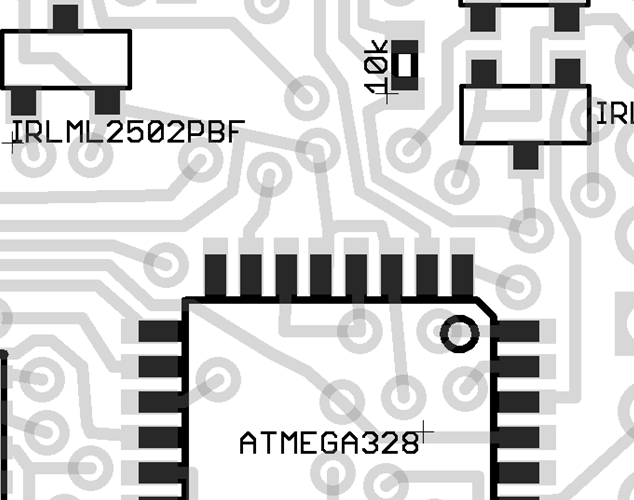

Für den Ausdruck von Bestückungsplänen auf Papier
gibt es noch einen Trick um das Überdecken der Schrift durch
Leiterbahnen zu verhindern:
Stelle die Farbe der Leiterbahnen von Blau z.B. auf
hell türkis (oder eine andere helle! Farbe) um.
Dito für die Vias und THT-Pads.
Das Ganze dann Ausdrucken, (ohne die Option Black)
Das hell erscheinende Leiterbahnbild reicht leicht
zur Orientirung, die Schrift ist schwarz und gut
zu erkennen. Funktioniert mit SW- und Farb-Druckern.
OP #2020498
Alter Adler schrieb:
> Überdecken der Schrift durch Leiterbahnen zu verhindern:
Genau so habe ich es gemacht. Damit ist der Plan sehr gut lesbar und die
hellgrauen Leiterbahnen stören beim Alpha Blending mit dem Schwarz der
Schrift so gut wie gar nicht mehr.
Das Menü zur Bearbeitung von Eagles Farbpalette ist schwer zu finden:
Option -> Set -> White background -> [auf die (weiße) Farbfläche
klicken]
Je niedriger der Wert unter Alpha channel ist, desto heller wird die
Farbe, und um so weniger verdeckt sie Anderes, wie den Text.
