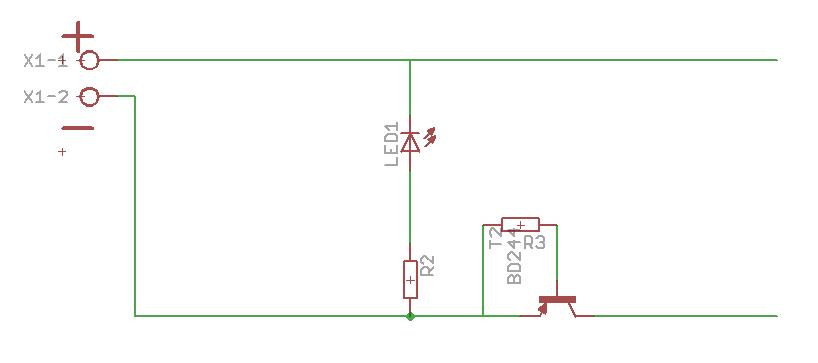

Gast #2019138
Die zitierte Schaltung funktioniert imho so nicht.
Wenn sie so designed ist, dass der Transistor im Normalbetrieb
durchschaltet, dann ist UCEsat kleiner als bei einer Diode. Mit MosFET
wäre die UDSsat noch kleiner.
Ich denke, die Suche im Forum müsste Lösungen bringen.
(Firma: electro-tester) #2019154
Hallo , Pascal Haury
> Hi,
> So müsste es eigentlich funktionieren.
..im Prinzip ja aber,
> ..PNP
> Transistor (Hab zur veranschaulichung irgend einen genommen - Bitte
> einen Passenden auswählen) durchschalten, und die LED sollte leuchten.
> Mfg
nach deinem Schaltplan aber nicht! Solltest du dir nochmal ansehen.
Die LED leuchtet auch "ohne" den Transistor!
Bei falscher Polung natürlich (+ und - am Eingang vertauscht).
Grüße...
