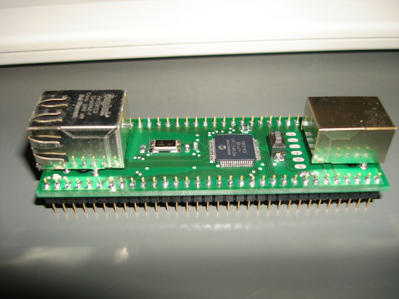

von Frank K. (fchk)
Ich habe mir für solche Zwecke ein Modul mit dem PIC18F67J60 gebaut. Der
hat das ganze Ethernet-Zeugs schon eingebaut, d.h. minimaler
Hardware-Aufwand - einfacher und billiger geht nicht. Im Bedarfsfall
gibts auch den 18F97J60 mit 100 Pins, falls man viele IOs braucht.
Microchip hat einen brauchbaren TCP/IP-Stack mit Webserver etc kostenlos
zum Download, d.h. niemand muss ein Rad erfinden.
Wer es gerne fix&fertig haben möchte, nimmt das hier:
http://www.olimex.com/dev/pic-web.html
und klemmt seine IOs an die Pfostenleiste an.
Zwar kein Atmega, aber andere Mütter haben auch schöne Töchter.
fchk
