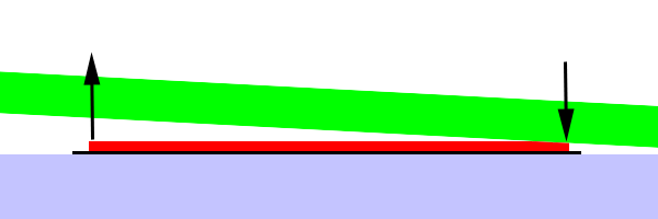

Hallo!
Das Problem hatte ich auch. Bei mir war es so das der Deckel des
Belichters nicht gerade auf der Platine aufgelegen ist. Deshalb hat es
die Platine auf einer Seite immer ein wenig angehoben und dort war es
dann unscharf. Ich habe das kurz skizziert.
Hellblau: Glasscheibe
Schwarz: Layout
Rot: Platine
Grün: Deckel
BG
Andreas
