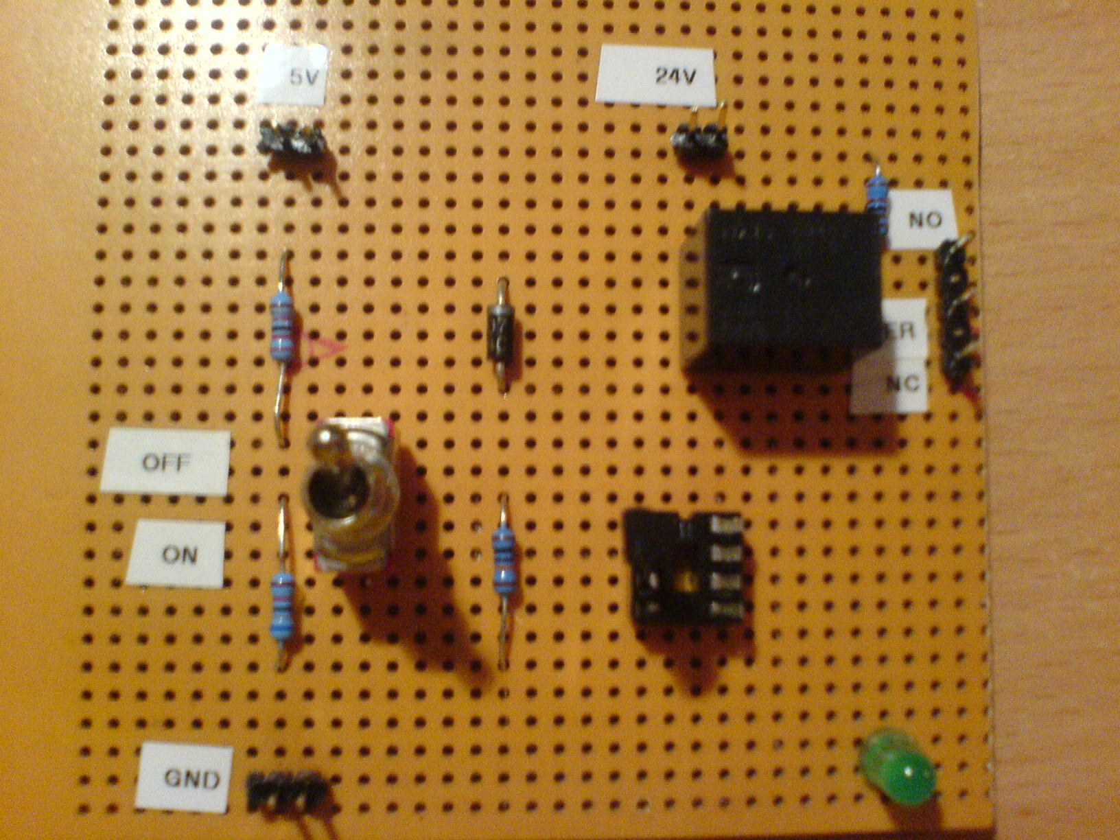

Hallo Zusammen,
Ich habe mir einen Pic32 Ethernet Starter Kit gekauft++IO Expander :_))
Und habe mich gefragt was ich damit basteln kann.
Ich habe mich insperieren lassen von dem Beitrag auf mikrocontroller.net
"Relais mit Logik ansteuern" und will mich gerne in diese Materie
einarbeiten. Könnte bei der Umsetzung Hilfe gebrauchen, da ich bislang
nur wenig praktische Erfahrungen habe.
Mein Motto: Learning by Doing!!
Zu meinem Vorhaben.
Ich habe eine Relaiskarte organisiert. Auf dieser befinden sich 32
Relais.
Ich möchte die einzelnen Relais mit dem Pic32 + benötigte Bauteile
ansteuern.  ABER hierzu will ich zum lernen ganz kleine Schritte machen.
Mein erster Schritt:
Habe eine kleine Schaltung aufgebaut mit nur einem dieser Relais + npn
Treiberstufe + Schutzdiode. Ganz wie im Tutorial "Relais mit Logik
ansteuern" beschrieben.
Das Relais anzusteuern klappt wunderbar. Nun möchte ich als nächsten
Schritt dieses eine Relais mit dem PIC32 ansteuern. Und zwar über
Ethernet.
So weit bin ich gerade gekommen. Ich vertiefe mich gerade in die
Entwicklungsumgebung MPLAB. Habe schon kleinere Sachen, wie LEDs
ansteuern zum laufen bekommen. Aber noch nicht über Ethernet. Werde mich
die nächsten Tage damit beschäftigen? Mein Ziel: Das Relais vom PC aus
über LAN zu steuern.
Hat jemand in der Richtung irgendwelche Erfahrungen gemacht??
Zu den verwendeten Bauteilen für das gesamte Vorhaben:
Pic32 Ethernetstarter KIT
ULN2803 Treiberstufe
MAX7301 IO Expander
Relais JJM1-24H21 "Relais JJM 24Volt 1 Wechsler" - max 50mA Steuerstrom
eventuell kommt hier noch etwas dazu. Hardwarestruktur ist in
Bearbeitung
Freue mich über jede Anregunug und Ideen zur Verwirklichung

von Falk B. (falk)
Mach mal ein paar kleinere Schritte. Versuchs erstmal mit RS232, damit
hast du mehr als genug zu tun.
MFG
Falk
von heinzhorst (Gast)
Ja, hab das PIC32 Ethernet Starterkit als Hardwareplattform bei meiner
Diplomarbeit verwendet.
In den Application Libraries gibt es jede Menge Demoprojekte, die am
auch wunderbar als Grundlage für eigene Sachen nehmen kann. Mit dem
Beispielpojekt "TCPIP Demo App" kannst du unter Anderem über ein
Webinterface die drei LEDs neben den Tastern auf dem Starter Kit ein-
und ausschalten. Das sollte eine gute Grundlage sein um das Gleiche auch
mit deinen Relais zu machen.
von Thomas (Gast)
Hallo heinzhorst,
danke für den Hinweis
heinzhorst schrieb:
> Mit dem Beispielpojekt "TCPIP Demo App" kannst du unter Anderem über ein
> und ausschalten.
Ich habe das Beispielpojekt "TCPIP Demo App" zum laufen bekommen:-)
Ich versuche gerade den Code zu modifizieren. Ich würde gerne erstmal
nur die drei LEDs neben den Tastern auf dem Starter Kit ein und
ausschalten. Alles andere soll gar nicht erst angezeigt werden. Der
Quellcode ist für ein Neuling doch ziemlich groß.
Ich bräuchte ein Beispiel Code, womit man über PC mit Lan die LEDs auf
dem Evaluation Board anspricht.
Darf ich fragen, was genau du in deiner Diplomarbeit gemacht hast?
Willst du dafür ein extra PC-Programm schreiben oder verstehe ich dich
jetzt falsch? Wenn ja, wozu? Das geht ganz einfach mit dem Browser.
Einfach mal in der Adresszeile deines Interner
Explorer/Chrome/Firefox...was auch immer mal "mchpboard" eingeben.
von Thomas (Gast)
Ich kann das Webinterface aufrufen und die LEDs einzeln ansteuern bzw.
die Taster abfragen. Das Klappt wunderbar. Ich verstehe nur den Code
nicht.
Ich will gerne ein eigenes, abgespecktes Programm haben. Damit ich den
Quellcode auch verstehen kann..
Habe nun die ganze Zeit über gegoogelt, bzw yahoot. Aber bin leider
nicht fündig geworden...für den PIC32 scheint man nicht viele
Informationen her zu bekommen.
Das Teil ist auch noch recht neu auf dem Markt. Und es ist schon eine
recht fette Plattform, die bei Hobbybastlern eher selten verwendet wird.
Aber das tolle am TCP/IP-Stack von Microchip ist, dass er sowohl auf
PIC18, PIC24 und PIC32 läuft und man ihn über die TcpConfig.h einfach
skalieren kann, je nachdem, welche Komponenten man für die jeweilige
Anwendung braucht. Ist also keine große Sache, zwichen den einzelnen
PIC-Familien irgendwas hin- und her zu portieren. Aber wenn du eine
fertig abgespeckte Version vorgekaut haben willst: Sorry! Das würde dich
auch nicht wirklich weiterbringen. Du musst dich schon selbst etwas in
den Quellcode einlesen und den ganzen Kram rausschmeißen, den du nicht
benötigst. Ist aber nicht schwer. Wenn ich mich recht erinnere waren in
den Beispielen sogar ein paar Programmieraufgaben drin (auf den
Webseiten gelb hinterlegt). Damit kommst du ganz gut rein. Ein paar
Sachen kann ich dir aber mit auf den Weg geben: In der "CustomHTTPApp.c"
ist der ganze Code drin der für die Interaktion zwischen Webseite und
C-Code zuständig ist. Also, z.B. "Wenn Dieses GET-Kommando ausgeführt
wird Ralais 2 anziehen" oder "Für diesen Callback-Handle die Spannung
von ADC3 auf der Webseite ausgeben".
von Thomas (Gast)
Hallo heinzhorst,
ich danke dir für deine Antwort.
Ich habe eine kleine Schaltung aufgebaut mit 8 Relais. Und habe es
geschafft diese mit dem PIC32 anzusteuern:-) Ich habe das von Michrochip
kostenlose Beispiel für eine Website "TCPIP Demo App - PIC32ETHSTK" so
weit bearbeitet, dass ich mit je einem Button ein Relais steuere.
Frage an alle: Nun wollte ich gerne wissen, ob es möglich ist die Relais
auch ohne eine Website ansteuern kann??
Falls möglich würde ich gerne auch in diese Richtung etwas machen
wollen.
