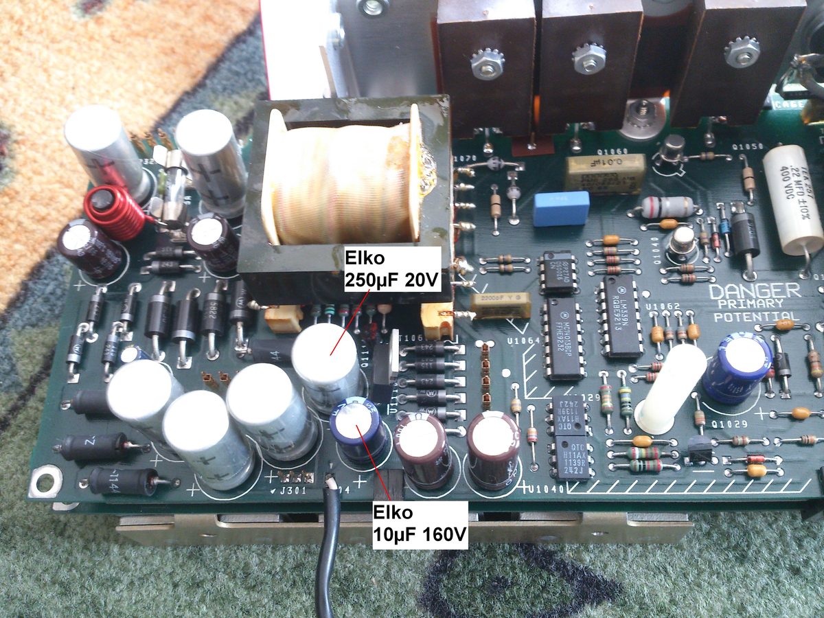

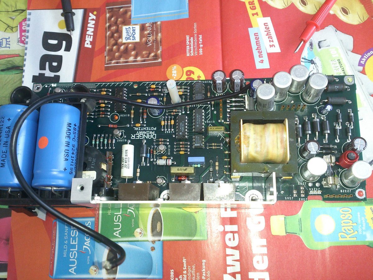

NEtzteil aufgemacht, habe alle Elkos ESR-Wert gemessen , alles sieht neu
und sehr gut. Dann habe Netzteil zusammengebaut und gemerkt, dass an der

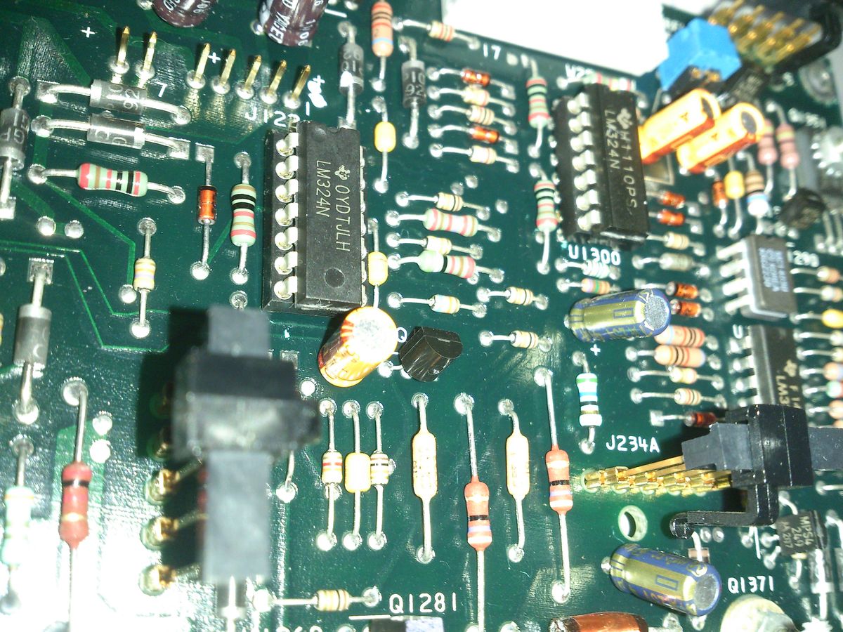

Platine A5 Control Board SMD Elkos 10µF 35V 2 Stück und 2 33µF 10V
ausgelaufen waren und daneben liegende Keramik Kondensatoren verkolkt
waren und zusätzlich ICs Bausteine 74HCT00D deren Beinchen korrodiert
waren
http://www.bilder-hochladen.net/files/5obs-2e-jpg.html%5D%5Bimg%5Dhttp://www.bilder-hochladen.net/files/thumbs/5obs-2e.jpg%5B/img%5D%5B/url
Also 4 SMD Elkos raus und alle verkolkte Keramik Kondensatoren auch,
alles schön sauber gemacht und mit Radial Elkos ersetzt.
Dann 3 ICs ausgelötet alles sauber gemacht und wieder eingelötet
Alles zusagebaut aber leider hat nichts geandert:(((

Das Problem denke war am A5, an den 4 SMD Elkos, die waren ausgelaufen
und daneben liegende Teile deren Lötpunkte waren durch diese Flüssigkeit
korrodiert und Wiederstand zu hoch, sogar so dass manche Leitebahnen im
Bereich smd Keramikkondensatoren waren abgebrannt.

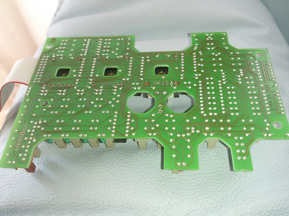

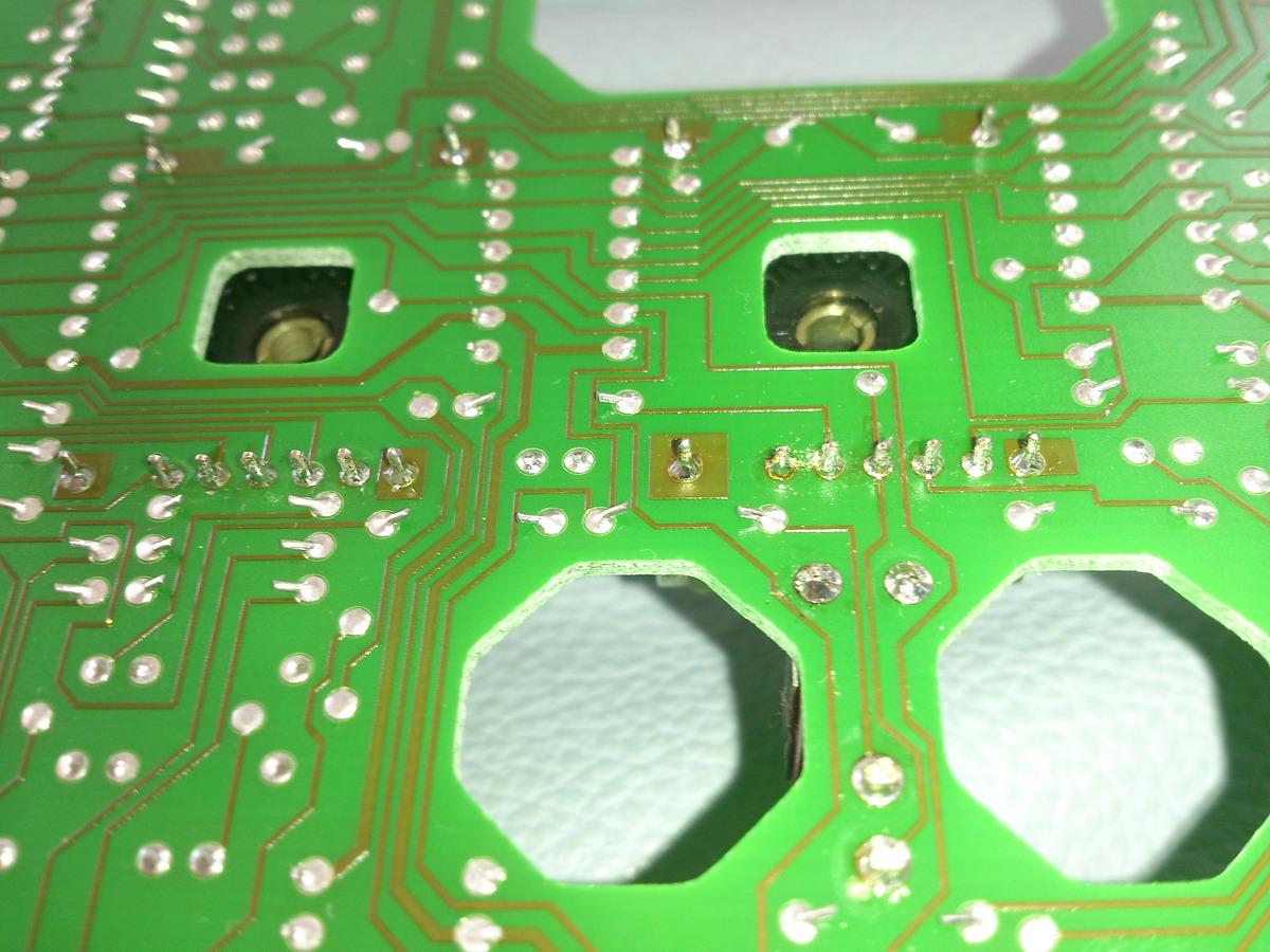

von Jük P. (tik-tak)

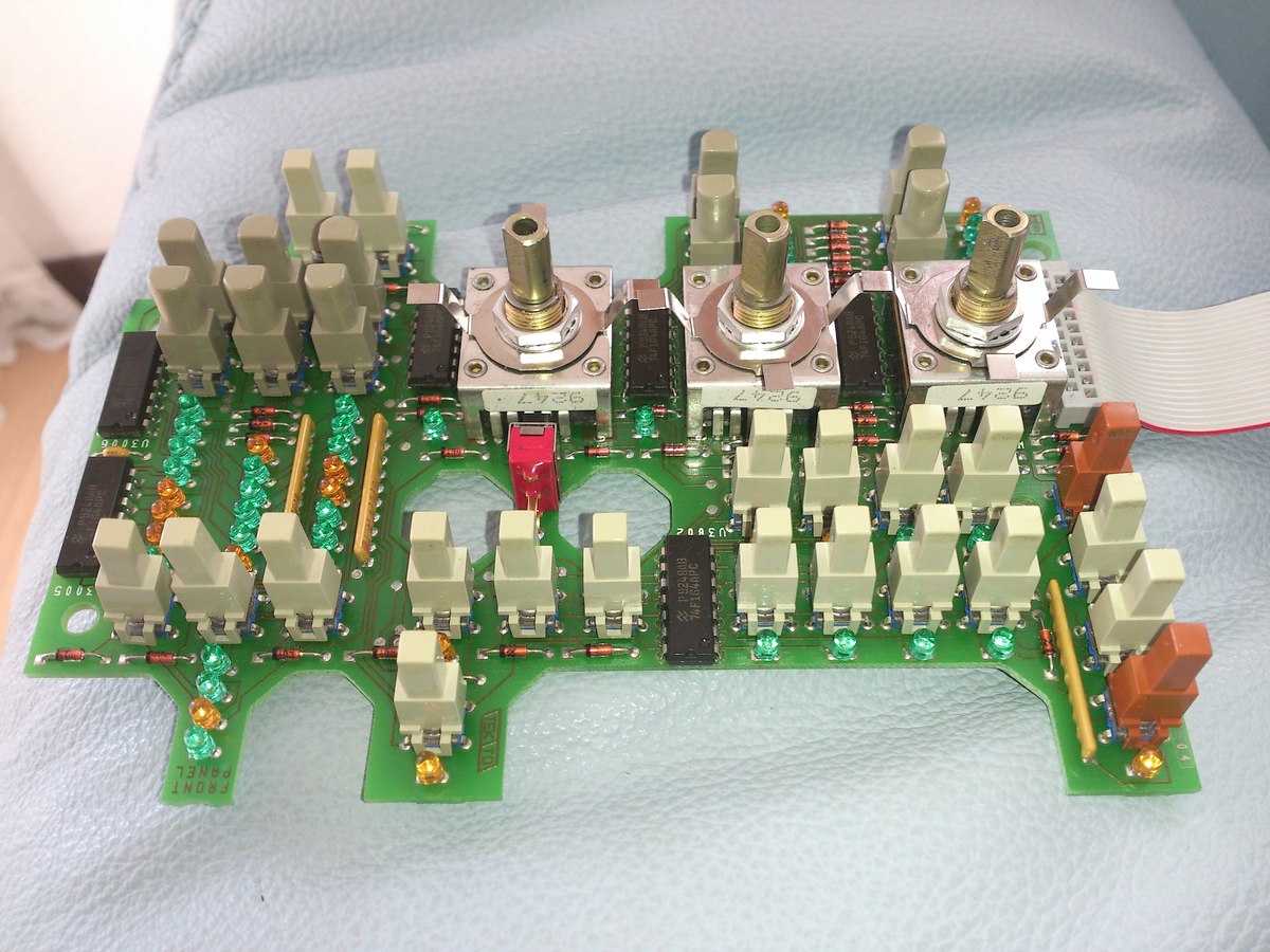

So jetzt habe ich etwas Zeit gehabt und mit Tektronix 2445B weiter
gemacht.
Ich könnte folgendes feststellen, sobald Stecker J652 vom A5 Board
abgezogen ist, startet Tektronix 2445B und sind alle Spannungen auf dem
A5 Board vorhanden.
Wenn ich Stecker vom Front Panel A6 laut Schaltplan am J652 A5
reistecke, gehe alle Spannungen auf A5 in Keller.

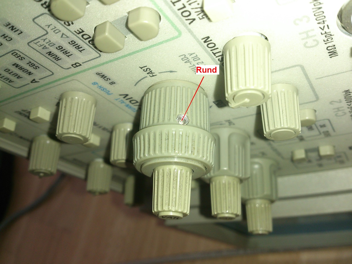

Wollte Front Panel auseinander nehmen, könnte fesstellen dass bei diesem
Osci 3 grosser Drehköpfe S3004, S3013 und S3019 schon mal ausgetauscht
waren!
Leider sind die Maderschrauben bei den 3 Tastetkopfen abgedreht, könnte
nicht rausdrehen, um genaue die Platine A6 anzuqucken.
Werde aber in weiterem nachgehen

von Hans-Georg L. (h-g-l)
Die Referenzspannung kommt vom Netzteil und wird irgendwo durch einen
Fehler belastet und auf die 1,7V herunter gezogen oder die
Referenspannung im Netzteil ist hochohmig geworden und bricht schon bei
normaler Belastung zusammen.
Im Netzteil wird die Referenzspannung zur Regelung der anderen
Spannungen benutzt und deshalb gehen die auch herunter, deshalb musst du
zuerst die Rerenzspannung stabil bekommen.
Mess die Spannungen auch mit dem Oszilloskop ! Vielleicht sind im
Netzteil auch ELKOS defekt.
Aber Vorsicht, wenn du das Netzteil ausbaust da können noch Elkos mit
Netzspannung geladen sein !!!!!

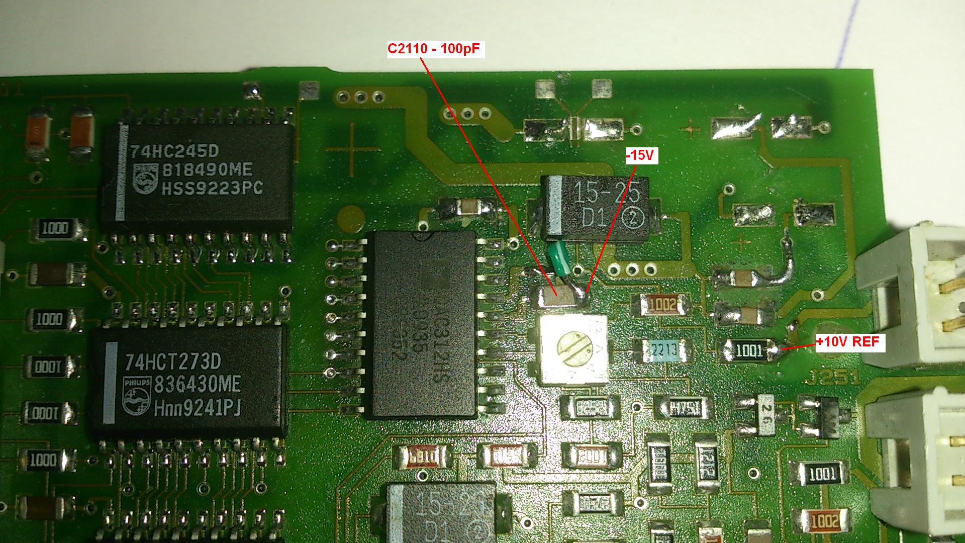

Ich habe die Frage zu C2110. Das ist ein Keramik Kondensator 100pF,
100V. Wenn ich diesen Kondensator ausgelötet habe und auf Widerstand
messe, messe ich gar nichts. Multimeter zeigt gar nichts, fliesst gar
kein Strom.
Ist es korrekt bei 100pF Kondensatoren?
Ich habe gestern alle Teile abgelötet und sauder mit Spiritus getan und
wieder verlötet. Aber immer keine +10V REF....
Danke sehr

Ich denke auch, dass C2110 mit 100pF, 100V in Ordnung ist. Ein Keramik
Kondensator mit 100pF lässt gar kein Strom fliessen und damit ist in
Ordnung.

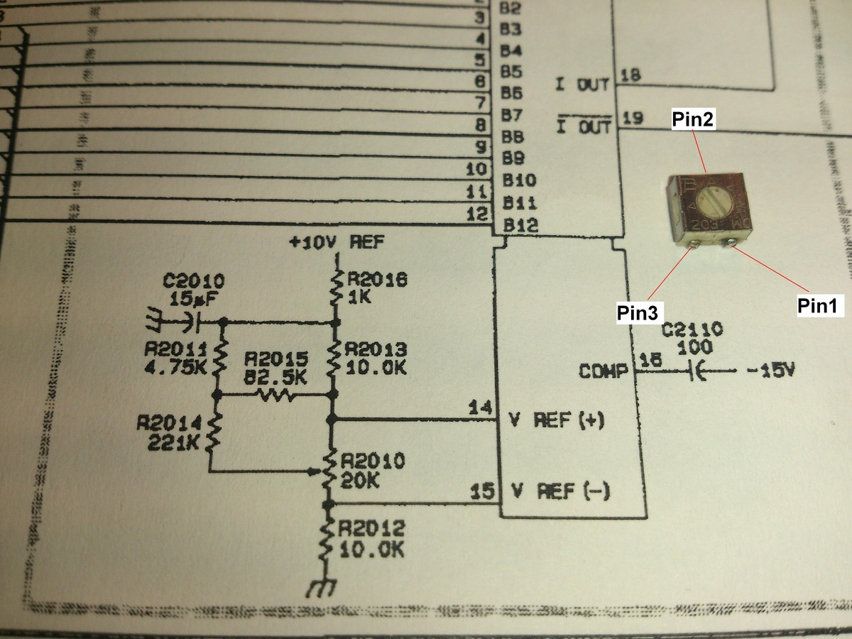

Mein problem auf Plate A5 anstaat +10V REF so ca. +1,7V zu messen und
alle andere Spannungen auch im Keller....
Ich habe jetzt R2010 ausgelötet.
Beim Widerstandmessen komme ich auf folgende Werte
1-2        ca. 9,18kOhm
2-3        ca. 13,38kOhm
1-3        ca. 22,46kOhm
Und bei Messen habe ich Pin2 von R2010 abgebrochen. Ich glaub das Ding
ist sowieso Schrott:)
Ich habe mir schon ein neues 3314J-1-203E bestellt.
Dienstag -Mittwoch kommt es an und ich melde mich dann:)

Unwahrscheinlich, daß Keramik Kondensatoren den Kurzschluß verursachen,
aber Tantal-Elkos, wie der auf dem Bild zu sehende, sind dafür bekannt.
Jük Puk schrieb:
> Kondensator 15-25 DC oben rechts von DAC habe ich ausgelötet, mit ESR
> Messgerät geprüft, scheint sehr gut zu sein.
"Scheint sehr gut zu sein" - Was zeigt denn dein ESR-Meter bei einem
glatten Kurzschluß an?
Die beide Kondensatoren C2010 und C2420 (15-25 DC) habe ich gestern
durch Radialen Elko 22µF 63V 105°C ersetzt. Ergebniss genaue wie
vorher...
Tantal-Elko draf ich doch durch Radialen Elko ersetzen?
Ob 15µF oder 22µF und 63V dürfen keine Rolle spielen....

Sobald Stecker J652 vom Board A5 gezogen wird, startet Netzteil:)
Wie ich verstehen darf, ist etwas hinter dem Stecker J652 defekt.
A6A1 Front Panel Board. Was kann da kaputt sein?
Leider ist die Schraube innen rundgedreht.
Wie kriege ich die raus?
Vielleicht hat jemand Erfahrung mit.
Vielen Dank
von Christoph K. (chriskuku)
> Vielen Dank
Mit Gefühl. Das sind ja zöllige Inbusschrauben. Wahrscheinlich hat sich
jemand mit metrischen Inbusschlüsseln daran versucht und dat Ding
dollgedreht. Versuche einen zölligen Inbusschlüssel zu besorgen. Dann
den Schlüssel einstecken und leicht verkanten und dabei eine vorsichtige
Drehbewegung gegen den Uhrzeigersinn versuchen. Manche Leute wissen
schon im Vorhinein nicht, wie herum man eine Schraube losdreht, deshalb
erwähne ich es vorsichtshalber.
Grüße
Christoph
Vielen dank!
Die Inbusschraube habe ich ausgebohrt....
Auf der Platine A6A1 ist nicht viel los.
Gehen diese Teile S3004, S3013 и S3019 Tektronix 260-2283-00 Voltage per
Division Switch kaputt?
Ich glaube, sie wurden schon mal ersetzt....
Vielen Dank fürs Unterstützen:)
Der Knopf ist nicht das Problem für mich, ich bohre von der anderen
Seite Loch und schneide zB M3 oder M4 Gewinde.
Wichtig das Ding läuft und das tut er nicht......
An den Pins von S3004, S3013, S3019 und S3021 sieht man
Flussmittelreste.
Auf der restliche Plate alles sauber.
Eigentlich kann man doch die Teile auslöten und prüfen oder?

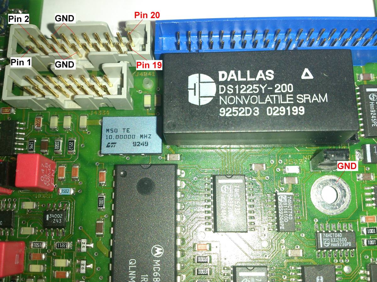

Wenn ich am Stecker J652 zwischen Pin 19 GND und Pin 20 +5VD am Board A5
Resistor 10Ohm dranhänge, sollte doch nichts passieren oder?
von mahwe (Gast)
kleiner tip fürs nächste mal nen tropfen sekunden kleber an ein alten
imbus der in etwa da rein passt.
fixieren damit es sich nicht bewegt und dann raus drehen.
hab auch nen tek 2445B ist super teil.
Ich habe jetzt weder Handbuch noch Scope vor mir, aber wenn ich die
Platine so betrachte, dann sind da außer den vielen LEDs keine
nennenswerten passiven Bauelemente drauf, die einen Kurzschluß
verursachen könnten.
Soll jetzt der 100Ohm ein Belastungstest für die 5V darstellen, oder was
hast Du damit vor? Das kannst Du sicher mal machen. 50mA sind allerdings
auch keine besonders hohe Last.
Grüße
Christoph
von Andrew T. (marsufant)
YMMD . I
ch sagte ja bereits "HerzOP mit Gartenaxt". Wir hoffen, der Patient
überlebt das....
> Flussmittelreste.
dann solltest Du da die Finger von lassen.
Kann man, muß man aber (fast) nie.
Eben weil man diese Pltine einfach vom "Rest des Scopes" trennen kann in
dem man die Flahbandkabel  (IMHO 2 Stück) abzieht.
Das Scope läuft dann trotzdem an, und sollte Deine Spannung weiter im
Argen sein: Dann weißt Du schon mal das es nicht die Frontpanelplatine
ist.
Und das ohne unnötig rumzulöten.
> Nach welchen Elkos soll ich suchen? auf der Platte A5?
alle die im Spannugszweig (den Du verdächtigst hängen) Am besten fängt
man auf den Platinen des SMPS an.
Je nach Toleranz des SMPS  passiert entweder nix oder es wird (von der
SMPS elektronik)  eine Überlast erkannt. Hilft dir das?

Wie gesagt, wenn ich Stecer J652 vom Board A5 ziehe, kommen nach ca. 30
sec alle Spannungen am J251.
Die +10V Ref am Anfang ca. 1,75V, dann nach 10 Sec ca.1,8V und nach ca.
30 Sec genaue die +10V dann auch alle andere Spannungen sind da.
Wenn ich Stecker J652 an Board A5 anschliesse, bleiben alles Spannungen
am im Keller!
Ich verstehe nicht, wie die Schlater S3004, S3013, S3019
funktionieren......Es gibt da 4 Pin Umlaufend das ist GND, dann 5 Pin
zwischen.
WEnn ich dann die 5 Pins zwischeneinander auf Kurzschluss messe, gibts
je nach Schalter zwischen durch kurzschlüsse. Je nach dem SChalter ist
anders.
Wenn ich dann drehe am Knopf dann wird es anders aber immer welche
miteinader geschlossen
Ich wollte Pin 19 GND und Pin 20 +5VD mit 10 Ohm oder halt 100 Ohm
belasten.
Um zu prüfen, ob das schon zu viel ist. Deswegen dann springt Netzteil
nicht an, weil zu viel...
Danke an alle!
Mit 100 Ohm springt Netzteil an und alle Spannungen da!
Soll ich 1000 Ohm dran machen?
Wenn Stecker J652 am Board A5 steckt beim Anmachen wo +10V Ref sein
sollen ist ca. 1,73V gemessen werden. Auch nach 3 Minuten bleibt es so.
Wenn Stecker J652 vom Board A5 abgezogen ist oder 100 Ohm zwischen Pin
19 und Pin 20 J652 beim Anmachen wo +10V Ref sein sollen ist ca. 1,78V
gemessen werden. Dann nach paar Sekunden wird Spannungen etwas grösser,
nach ca. 10 Sec ca. 1,8 V und dann springt auf 10V und kommen alle
andere Spannungen.
> belasten.
> Danke an alle!
> andere Spannungen.
Das mit den 100 Ohm war Lesefehler von mir. 10 Ohm wären schon ein Wert,
den man nehmen könnte, aber der sollte dann schon 3W haben.
Laut Blockdiagramm gehen die +5V an einige Widerstände und ICs auf dem
A6 board.

30 sec sind viel zu lange.
Da stimmt was nicht.
Ich habe Netzteil und andere Boards nach Elkos angequckt und gemmesen.
Das scheint alles fast kann ich sagen alles scheint neuwertig zu sein.
Mein Oszi ist sehr wenig gelaufen, das ist eindeutig.
Muss halt nur Fehler finden.
Kann jemand kurz sagen was und wo kann ich was messen?
WEnn am Stecker J251 die +10V Ref kommen, dann welche Spannung am U2101
DAC Pin 14 und Pin 15 anliegen soll?
Ich messe bei mir nachdem die +10V Ref kommen, am Pin 14 und Pin 15 so
ca. 0,15V. Stimmt es?
Könnt mir ein guter Tektronix Forum empfehlen?
https://groups.yahoo.com/neo/groups/TekScopes/info ist es zu empfehlen?
von Stephan (Gast)
tja der Andrew Taylor hier im Forum kennt sich mit den Geräten gut aus.
Nur weil Elkos gut aussehen heißt das nicht das die nicht trocken sein
können. Alles was Tantal ist würde ich sofort ersetzen.
Ja, Elkos Sind alle Baujahr 1992. Sieht man am datecode.
Das Service Manual des 2465B (downloadbar z.B. unter
http://www.ebaman.com/) hast Du bereits?
Wenn nicht, wäre das der richtige Ansatz: downloaden &&  dort die Pläne
im SM  zu nutzen.
Ich habe jetzt dieses manual "Service Manual Tektronix 2465B & 2467B
Oscilloscopes 070-6863-01" mit 536 Seiten.
Die Angabe zu U2101 Pin 14 und Pin 15 kann ich nicht finden
WEil ich schon dachte, die Elkos die ich eingelötet habe, passen nicht
obwohl gute und Panasonic.
Wie gesagt ich messe Elko die Werde ESR und Kapazität und meine
Messgeräte zeigen schon genaue Werte und meine Messgeräte sagen Elko Ok,
Aber Gerät läuft nicht dann weiss ich auch nicht mehr..........
U2101, U2965, U2890, R2010, C2101, C2520, C2222, C2960, C2970, C2890,
C2831 sind schon neu eingelötet. Ich abe auch schon Dallas neu mit
Steckbuchse getan.
ich werde noch mal Widerstände R2016, R2011, R2014, R2015, R2013 und
R2012 auslöten und messen!
Hi 24xx users,
After another session this evening, I now have a fully working spec
2465B oscilloscope. My s/n is B050xx up.
I would like to share my findings and exact measured voltage values
after repairing PCB A5, analogue control due to electrolyte seepage. I
recommend all 24xx owners to replace all electrolytic capacitors with
good quality SMD tantalums after you read this on PCB A5, do not leave
it, at I did because, I was too busy.
Now to the facts:-
The affected area in my case was mostly situated around U2101, U2430 and
U2420 Ic's.
The first point to consider is making sure the DAC IC, AM6012 or DAC312
and it's associated resistor ladder is fine. The divider network
consists of the following:-
V.0
R2016, 1K
V.1
R2013, 8.9K this is a series parallel combination of R2013, R2015 and
R2011
V.2
R2010, 20K trimpot
V.3
R2012, 10K
Just going back to R2016, with the U2101 installed the voltage drop
across R2016 should be around 1.01 volts, this equates to around 1mA
current flow into DAC Vref with R2016 at 1K. By checking this value the
DAC is working fine as Vref needs around 1mA.
Taking the above, the following values with DAC installed at points v.0,
v1, v2 and v3 are:-
V.0 = 10.001
V.1 = 8.977
V.2 = 127.4mV
V.3 = 123.6mV
With the DAC removed ( R network V points not loaded ) the following
approx. voltages can be measured:-
V.0 = 10.001
V.1 = 9.74
V.2 = 7.5
V.3 = 2.5
Another thing to consider is the operation of U2420A, considering the
minimum offset of around 3mV at the input, pin 2 of U2420A should be
close to Zero volts and pin 1 around 2.76V.
I also found R2010 trimpot at 28K and R2422, R2423, R2424 all out of
specification ( higher value e.g. R2421 to by 10.64K ) resulting in a
lower voltage at C2420 15uF.
Another critical value is R2220 on pin 14 of U2420D, if this value is to
high, not enough current can be delivered to drive all analogue POTS.
The total resistance is around 211 Ohm, at 1.25v and a load of 211 ohm,
R2220 just provides sufficient current of around 560uA.
Once all failed parts have been replaced you will find both –1.25 and
+1.37 track each other. When you adjust R2010, so that the voltage at
pin 13 of U2420D is –1.25, equally the positive ref should be +1.37.
My values after following ref adjustment procedure are -1.249 and
+1.374. If this is not the case, the most likely route cause is a
resistor value out of spec.
Once the above is complete DAC ref control when measured at pin 13 of
J119 should provide the following voltage range when R2010 is adjusted:-
CCW = -1.257 and CW = +1.255 approx.

Alle Resistor im Bereich U2101 ausgelötet und gemessen.
Alle sind im grünen Bereich ausser 82,5 kOhm, 1 Stück 82,4 kOhm ist Ok,
andere ca. 81,8 kOhm sollte aber auch noch Ok sein.

Ich habe jetzt noch Netzteil auseinander genommen. Auf der Platine steht
Inverter P-7722-08 und 670-7282-12.
Laut  "Service Manual Tektronix 2465B & 2467B
Oscilloscopes 070-6863-01" Seite 439 an der Stelle C1115 soll ein Elko
mit 250µF 20V stimmt es?
In der tat bei mir steckt ein Elko mit 10µF 160V????
Seite 439 an der Stelle C1132 soll laut Manual soll ein 10µF 160V,
steckt in der Platine aber ein 250µF 20V.....
Also ist der manual falsch an der Stelle....
So wie auf dem Netzteil steckt ist richtig..
Alle Elkos sind sehr gut , sehr sehr gut
Ich tausche aber die aus.....
Es wird nichts bringen .... mal sehen
Nein, die sind schon richtig eingelötet:)
Die Seite 439 von Manual ist falsch, Schaltplan aber richtig. Laut
Schaltplan mussen die so sitzen wie die sitzen:)
Auf dem A5 habe ich keine Messbaren kurzschlüsse. Das bedeutet muss ich
das Netzteil ausmessen. Elkos die ich hatte eingelötet.
Ergebniss ist leider Null, denn alle Elkos sind sehr neuwertig....
Ich werde aber noch die restliche nachbestellen.
Vielen Dank an Christoph Kukulies:)))

Was ist mit U1300 LM324N geht die mal putt?
+2,5V sind am U1300 Pin 12
Am Pin 14 aber diese +1,73V:)
Es scheint wohl U1300 im Eimer zu sein....
Pin 1 U1290  ca. 16,18V
von Uwe (Gast)
ja, aber selten.
Was ist an Pin 13?
Nur wenn kleiner dann sind 1,73V falsch.
Ich habe deinen Plan nicht und mag ihn auch nicht runterladen.
Aber nach allem was ich so lese meine ich deine Ref(10V) ist def. oder
bessser hochohmig. Ich wette wenn du du mal einen 9V Block über eine R
von ca 50-100 Ohm in die 10V Leitung einspeist sind deine Spannungen
halbwegs da wo sie hingehören. Wenn nicht, ist auf deiner Ref-Leitung
ein messbarer Kurzschluss.
Viel Erfolg, Uwe

So ich habe U1300 und U1371 LM324 ersetzt.
Keine Änderung.

Dann so eine Buchse an A5 Board geschoben und nur eine LeitungPin 15
+10V Ref an R2016 gelegt.
Wie Uwe schon sagte ich könnte die +9,98V am R2016 messen.
Also die Pin15 J251 ist sauber:)

Jük Puk schrieb:
> So ich habe jetzt Stekcer J251 vom A5 gezogen alle Stecker andere
> angeschlossen.
> Ich habe ausser Multimeter und ESR Meter kein weiteres Werkzeug!
Dann lass es sein. Hinweise wurden Dir genug gegeben, Du ignorierst die
relavanten gänzlich.
sorry, aber Du verplemperst Zeit -- und da Du durch Deine im
wesentlichen sinnfreien Nachfragen auch die Zeit anderer, bisher
gutwilliger forenteilnehmer verplemperst: Lass es sein.
Melde dich bitte in einer der Yahoo Tekscope Gruppen an, und Du wirst
sehen wie zügig und verbal_heftig Du dort abgebürstet wirst mit diesem
Thema. Weil die Leute dort zwar gutwillig sind, aber bei Deinem
Schrottschuß_Vorgehen keinen Spaß verstehen.
> Die Kiste kriege ich aber noch hin egal ob auch 10 jahre dafür
> verbrauche:)))
hard to believe.
Ich schau in 10 Jahren mal wieder in diesen Thread, und geh davon aus
das das Problem noch vorhanden ist (sowohl das vor als auch das im
Scope).
> Ich vermute das Problem liegt an +5VD Leitung. Wie kriege ich aber
> welches Teil das ist.......????
Wie Du das hinkriegst wissen wir nicht.
Wir würden uns den Schaltplan ansehen und durch logisches Nachdenken das
Problem einkreisen. Wurde dir oben mehrfach geraten, aber irgendwie
willst Du dem nicht folgen.
Sorry, aber so wie Du das seit ca. 40 Posts aufziehst, kann man Dir nur
anraten: LASS ES SEIN.
So bin ich wieder:)
Am Netzteil am +5VD und GND ein Resistor 5 Ohm mit 25W angeschlossen und
sehe Netzteil geht in die Knie(
Also sehr wahrscheinlich war Board A5 heile ausser ausgelaufenen
Elkos!!!
Mein Problem ist jetzt das Netzteil, wieso schafft es die +5VD nicht?
Elkos am Netzteil habe fast alle neu getan und die die alt geblieben
sind sind alle gut. Die ich ausgelötet habe und ersetzt waren auch wie
Neu!
Board A5 habe ich wieder zusammengelötet.
Ich muss ertst das Netzteil die +5VD ausreichend schaft machen.
Vielen Dank
Ich muss auch erst Erfahrung machen(
https://groups.yahoo.com/neo/groups/TekScopes/conversations/topics/99319
Weil ale Spannungen diese Schaltnetzteils belastet werden müssen, und
nicht nur die 5V allein.
Es steht aber auch deutlich im Handbuch, dass dies so ist. Sofern man
das...RTFM
