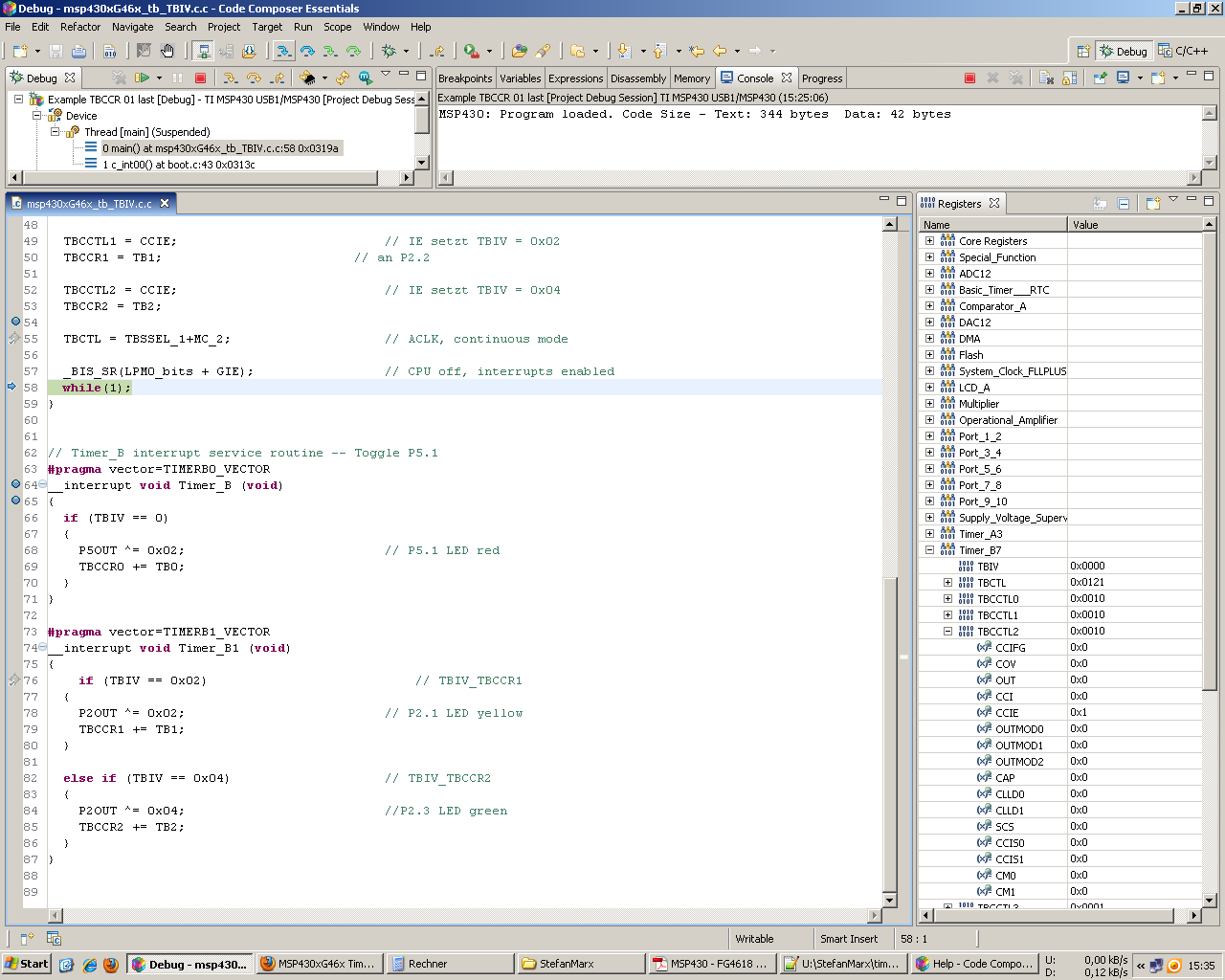

Ich benötige dann ja 3 ISR für den TimerB. Wie genau ist so eine Routine
denn aufgebaut und kann man die in der Headerdatei selber noch weitere
"nachdefinieren"?
Hier mal als Beispiel zur Erklärung für mich:
>// Timer B0 interrupt service routine
>#pragma vector=TIMERB0_VECTOR
>__interrupt void Timer_B (void)
>  P5OUT ^= 0x02;                     // Toggle P5.1
>  TBCCR0 +=500;
Also, welcher Teil bestimmt die Interruptzugehörigkeit?
ich würde ja jetzt einfach auf die folgende Zeile tippen:
Timer_B gibt es doch aber nur einmal. Das Interrupt vom RegisterX ist
doch entscheidend, oder?
Und wenn ich jetzt zum Beispiel TBCCTL0 = CCIE setze und TBCCTL1 = CCIE
woher weiß ich, oder wie bestimme ich in der ISR, das der registrierte
Interrupt von CCR0 kommt und nicht von CCR1?
Im Anhang mein bisheriger Fortschritt :D
Timer gestoppt, Timerregister0 gesetzt.
Den 120° Versatz habe ich noch nicht in die Register geschrieben, da mir
ja noch die IRQ's und die ISR's fehlen.

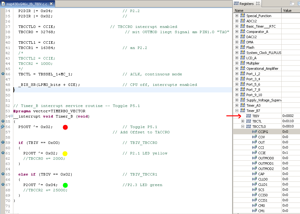

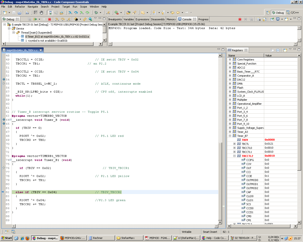

von Fabian H. (Firma: keine) (eimer)
Also wenn ich das richtig verstanden habe, sollte das ganze so gehen.
Alle TimerB-Interupts gehen in die selbe Interrupt-Routine oder Handler
wie man will, dort ist es deine Aufgabe festzustellen, welcher Interrupt
es genau ist.
Es gibt für den Timer das TBIFG und den jeweiligen TBCCRx die jeweilige
Kombination zeigt genau an um welchen Interrupt es sich handelt, sprich
um welches C&C-Register. Da wir alle faul sind hat Ti aber das TBIV
register erfunden hier wird in 3 Bit reingeschreiben welcher Interrupt
ausgelöst wurde (Im User Manual unter Timer_B Interrupt Vector Register;
zumindest bei meiner Family).
Damit benötigst du nur einen ISR bzw. es gibt nur einen ISR und in
diesem stellst du dann wiederum fest, welches C&C ausgelöst hat.
Um einen anderen Ausgang zu belegen musst du ihn einfach Toggeln und ihn
vorher natürlich als Output definieren.

von Stefan M. (stefan_m)
Soooo,
hier mal ein Update. Allerdings noch nicht vollendet.
Alle PINS wurden Initialisiert und die CCR's ebenfalls gesetzt.
Allerdings glaube ich zu ahnen warum das ganze noch nicht so
funktioniert wie ich will.
Wie ihr seht, sind in der ISR die PINS P2.3 und P3.4 eigentlich
deaktiviert. Bzw. werden sie in der Routine nicht zum toggln angeregt.
Jedoch hab ich dennoch ein PWM Signal auf diesen PINS.
Hängt das mit der Pin-Initialisierung zusammen PxSEL ?
Damit wird doch die Funktion des PINs aktiviert, oder? Naja, steht
jedenfalls so im Datenblatt.
Aber wenn ich das PxSEL nicht setze, dann habe ich kein Signal am
Ausgang.
Hat da jemand vielleicht noch mal eine nette Umschreibung dieser
Problematik, wie ich meine PINs initialisieren muss, damit ich in der
ISR dann auch mittels TBIV des jeweilige CCRx Signal wählen kann.
Am Ende will ich das ja noch verschieben.
Fabian Hof schrieb:
> Versuch mal das TBIV irgendwie anzuzeigen so das du immer die jeweiligen
> Werte darin siehst.
Moin,
im Anhang hab ich nochmal ein Codeschnipsel, mit dem ich gerade versuche
das TBIV zu unterscheiden. In der rechten Bildhälfte kann ich mir bei
einer step-by-step Programmausführung den Wert von TBIV jeweils anzeigen
lassen.
Die farbigen Punkte in der ISR stehen jeweils für die LED an dem PIN.
So wie der Code da steht, blinkt die rote und gelbe LED wechselseitig.
Also rot = an und gelb = aus anschließend rot = aus und gelb = an.
Die Ursache liegt wahrscheinlich darin, dass mit der Richtungsdefinition
P2OUT |=0x02; für die gelbe LED, diese sofort einschaltet.
Die grüne LED leuchtet niemals. Bei genauerer Betrachtung meines
ausführenden Codes im Step-by-Step-Mode, wird die ISR nur bei einem
TBIV(wert) = 0x00 betreten. Das TBIV nimmt zwar auch den Wert 0x02 an,
doch die ISR wird dabei nicht betreten.
Die Frage ist, weshalb nicht? Liegt das vielleicht an den Prioritäten
der Registerflags?
Und dann ist da noch eine Verständnisfrage. Was im Grunde an die
Prioritäten anknüpft.
Mein TBCCR0 CCIFG (TBIV0 sozusagen) hat die höchste Priorität.
Wenn mein TBCCR0 nun einen geringeren Wert als TBCCR1 beinhalten würde,
würde dann überhaupt jemals das Flag für TBCCR1 gesetzt werden?
Denn mein Timer zählt doch im UpMode jeweils bis zu meinem Registerwert
TBCCR0 und beginnt dann wieder bei 0. Wenn TBCCR1 dann einen höheren
Wert besitzt, würde der doch nie erreicht werden?!
Andererseits hab ich das Gefühl dass ich bei dieser Überlegung schon
wieder irgendwas nicht beachte, denn eigentlich wäre sowas doch
unpraktisch, oder?
Ich frag mich gerade wieso TBIV=0x02; sein kann. Tu hast TCCR2=x
auskommentiert, da dürfte kein ISR ausgelöst werden. Beziehungsweise, es
wird ja keiner ausgelöst, aber TBIV sollte dann wohl auch nicht
eingetragen sein.
Anmerkung:
TCCR0 kann man nicht abfragen(mein Verständnis) zumindest nicht im TBIV.
Siehe deine Tabelle vom 24.
Also im Anhang habe ich Code der bei mir so funktioniert, gerade eben
getestet. Er benutzt das CCR0, das auf CCR1 umzustricken sollte keine
Probleme bereiten. Außerdem muss beachtet werden das CCR0 nicht
abgefragt werden können. Das heißt also, dass der auszuführende Code im
Nein-Teil einer if sitzen muss. if (0x02) Esle if(0x04) else (CCR0)

Nun besteht aber noch ein Problem. Dazu habe ich die PNG-Files 01- bis
03- TBIV0x04 mit angehängt. Wenn ich einen Interrupt vom TBCCR1 erhalte,
wird mein TBIV = 0x02 gesetzt. --> Sprung in ISR TimerB1 --> ABFRAGE
 if (TBIV == 0x02)
 ... positiv, also betritt er die if Schleife und löscht gleichzeitig
das TBIV --> toggle PIN und wieder raus.
Wenn ich einen Interrupt vom TBCCR2 erhalte, wird mein TBIV = 0x04
 if (TBIV == 0x02)
 ... negativ, also sprung zu
 else if (TBIV == 0x04)
 ABER gleichzeitig löscht er das TBIV --> ABFRAGE
 --> negativ, da TBIV ja eben auf 0x00 zurückgesetzt wurde.
Laut Userguide wird das Interrupt nach der Bedienung durch die ISR
gelöscht bzw. zurückgesetzt. Also somit auch das TBIV. Frage: Ab wann
gilt denn ein Interrupt als bedient?
Nach dieser Erfahrung hier, nachdem es die ISR betritt, also nach der
ersten geschweiften Klammer.
Denkst du eine Switch Case Anweisung löst das Problem?
Morgen,
also wenn ich das richtig sehe(siehe Anhang) muss man ein switch
verwenden. Es scheint mir, das eine Abfrage des TBIV es automatisch
zurücksetzt, sagen kann ich das aber nicht mit Sicherheit, hab ich noch
nie gebraucht.
Im Anhang ist ein Code-Beispiel von TI was glaube ich genau deinen
Ansprüchen gerecht wird. Dabei kannst du dir sogar die unterschiedlichen
ISR sparen.
Moin moin,
heute ist ein guter Tag. Denn es ist endlich vollbracht :)
Die If-Abfragen habe ich durch eine Switch-Case-Abfrage ersetzt. Damit
kann jeder Wert im TBIV bearbeitet werden ;) Also, dass konnte man
vorher auch, aber bei der zweiten "else"-Abfrage war das Bit ja meist
