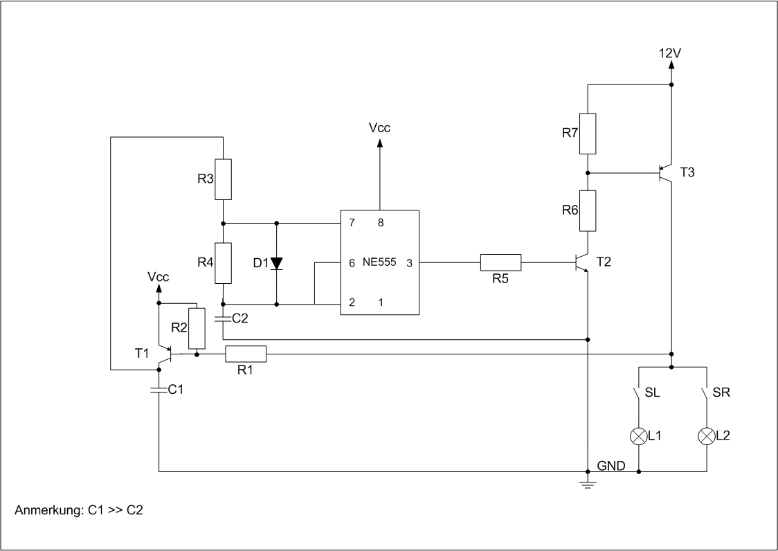

Hallo an alle,
ich würde mir gerne einen vollelektronischen Blinkgeber bauen, dessen
Blinkfrequenz unabhängig von der angeschlossenen Last ist.
Dazu habe ich eine kleine Schaltung entworfen, wie sie im Anhang zu
sehen ist.
Die prinzipielle Beschaltung des NE555 ist klar, lediglich das
gleichzeitige Verwenden des Laststromkreises als Steuerleitung hat mir
etwas Kopfzerbrechen bereitet. Schließlich bin ich auf die Lösung mit
dem PNP-Transistor T1 gekommen. Über diesen wird C1 aufgeladen, der die
Schaltung während der "An- Phase" des Blinkers weiterhin mit Strom
versorgt.
Taugt das so?
Liebe Grüße,
Ralf
von Mario K. (Gast)
du kannst das auch getrennt machen mit relais dann haste es getrennt
pysikalisch
Mir nicht...
Das ist eine recht dubiose Schaltung...
> versorgt.
Die Versorgung des NE55 erfolgt also nur aus diesem Kondensator?
Wie wird der denn geladen? Woher kommt die VCC?

den Transistor T1 auf C1 schalten ist gewagt.
von Ralf (Gast)
Vcc kommt vom Spannungsregler für den NE555 (LM7805, sowas in der Art)
Mir ist gerade noch aufgefallen, dass Pin 8 mit dem Kollektor von T1
verbunden werden muss, dann aber keinen direkten Kontakt zu Vcc mehr
haben darf..
Die Grundidee für den 555 ist eine Verwendung als astabiler
Multivibrator.
Die Schalter SL und SR symbolisieren den Blink- Wählschalter und dienen
eben dem Schalten von Steuersignal und Laststrom zugleich...daher der
"umständliche" Weg über T1 und den Kondensator, da ich ja dier
Versorgungsspannung des NE 555 puffern muss, wenn die Lampe L1 oder L2
leuchtet...
Gruß Ralf

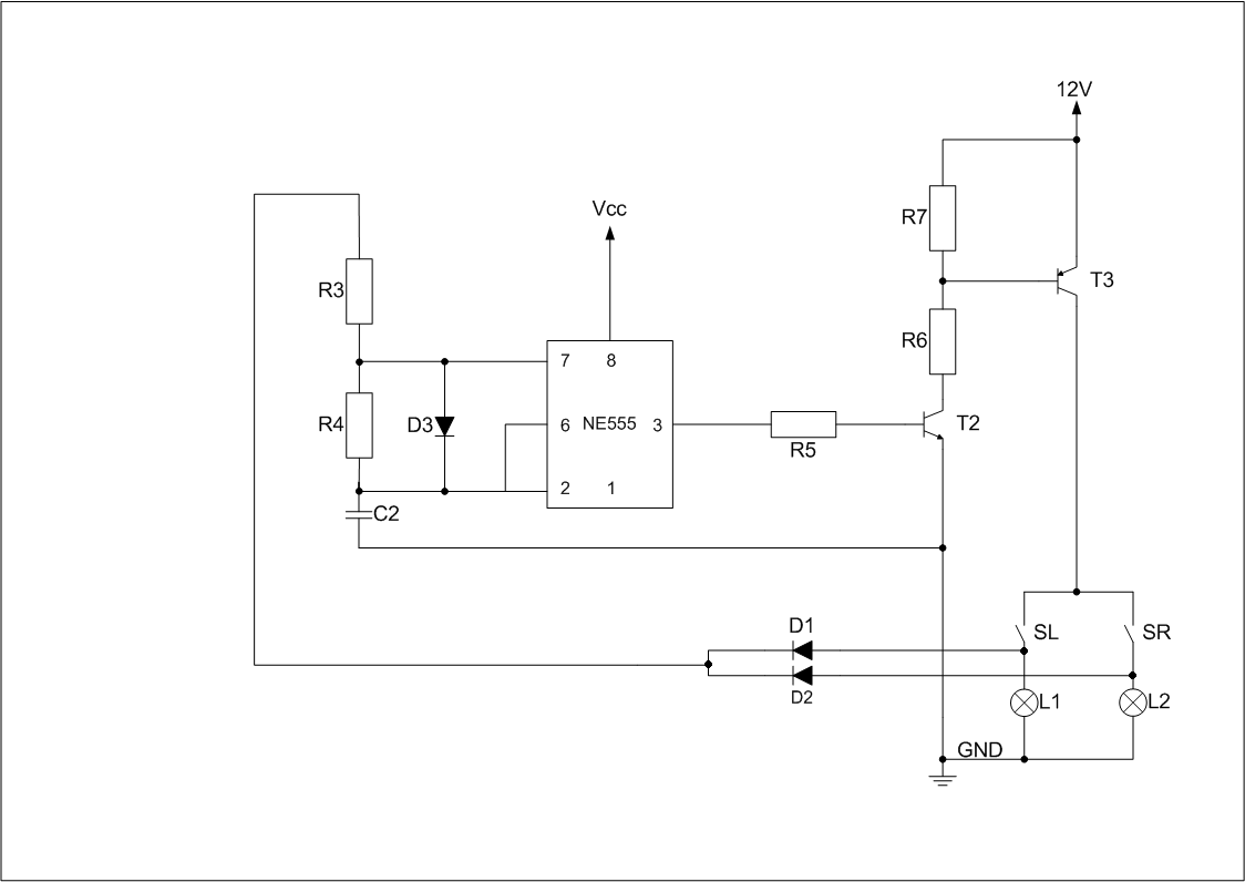

von Ralf (Gast)
Hab mal wieder zu kompliziert gedacht, im Anhang nochmal die
modifizierte Schaltung, damit sollte es eigentlich funktionieren?
Liebe Grüße,
Ralf
von Jens G. (jensig)
Könnte so sogar gehen. Vorsichtshalber würde ich aber noch zw. Pin 7 und
8 eine kleine Schottky "verkehrtherum" reinbauen, wenn Vcc nur 5V sein
sollen. Ist aber eher nur eine "Angstdiode" für den Fall, daß der 555
nicht richtig aufpaßt, also aus irgendeinem grunde bei Erreichen der
oberen Schwellspannung der Pin 7 nicht auf Masse geht - sollte aber
eigentlich nicht passieren können.
Pin 1 ist noch unbeschaltet. Und Pin 4/5 würden bestimmt auch gerne eine
Abblockung sehen wollen (wie auch der gesamte IC).
von The_Ride (Gast)
Hi!
An Pin-1 muß doch noch Masse dran oder etwa nicht?
cya The_ride
von Ralf (Gast)
Ah ja klar, jetzt seh ich es erst: Habe vergessen Pin 1 an Masse zu
legen!
Die Abblockung von Pin 4 und 5?
Zwischen Pin 5 und Masse einfach nen Kerko?
Und An Pin 4 nen Pullup auf Vcc legen?
Gruß Ralf
Ja.
Ja.

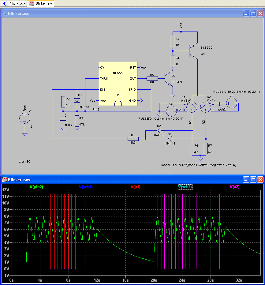

Dann tut das. Ich würde noch einen Widerstand zur Entladung des
Kondensators einbauen (im Screenshot R9), dann beginnt der nächste
Zyklus halbwegs definiert...
von Ralf (Gast)
Hallo Lothar,
alles klar, vielen Dank. Auch für die Simulation, sieht gut aus :-)
Grüße, Ralf
